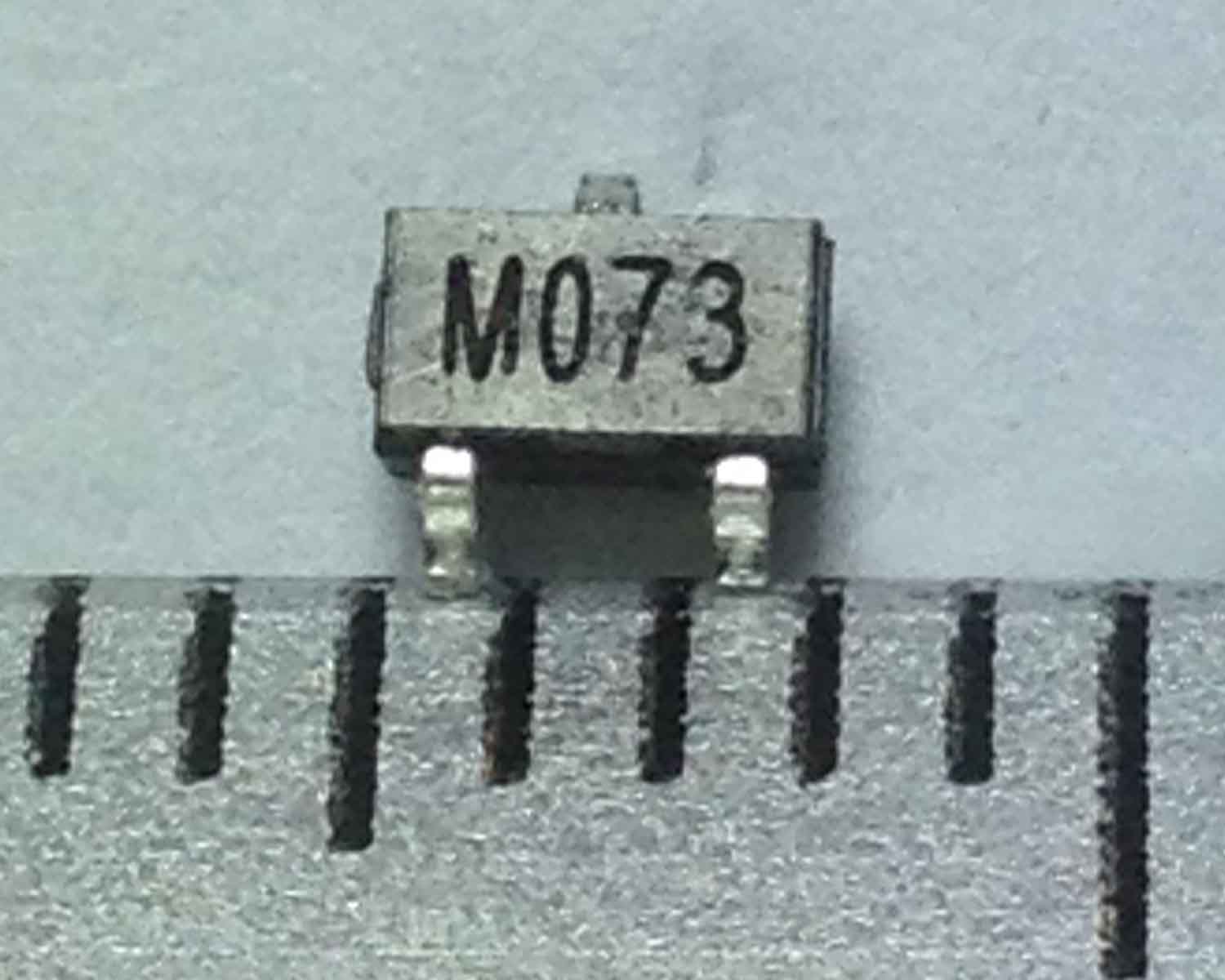

MO64, MO73, und Z1W, bei den Bauelementen handelt es sich um Winzlinge
mit
den Maßen:
MO64- Breite= 2,85 mm Tiefe= 1,63 1 Beinchen Oben 2 Beinchen Unten
Bauteil-
höhe= 1,12 mm.
MO73, hat das gleiche Gehäuse (Maße) wie der MO64

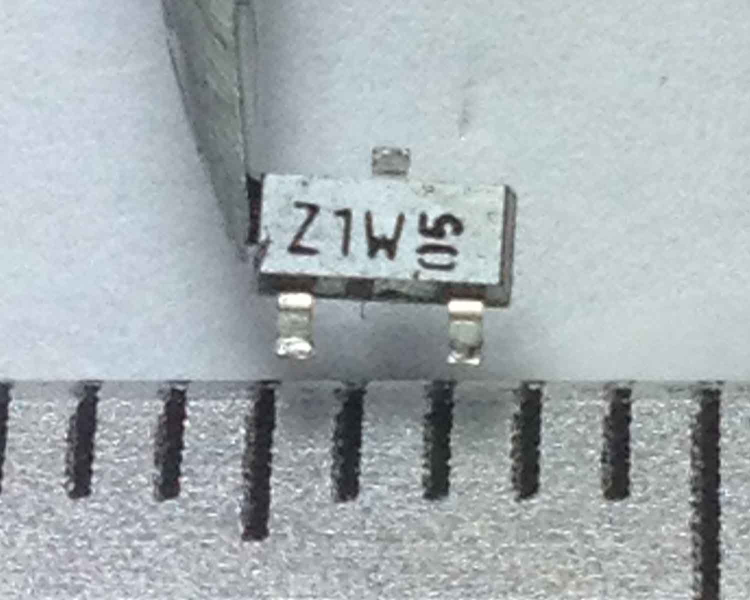

Z1W- mit den um 90 Grad gedrehten zwei Ziffern :05 im Aufdruck.
Breite= 2,87 mm Tiefe= 1,27 mm 1Beinchen Oben 2 Beinchen Unten Bauteil-
Höhe= 0,93 mm
Bei der Z1W handelt es sich nach einer Vergleichsmessung des Bauteils an
einem anderen ( Kanal Ausgang ) um eine Diode, bzw Zehnerdiode aber mit
welchen Werten?
SOT23
SC70 (=SOT23 der Japaner)
http://www.ecadata.de/suchneu/smdsuch.html
http://www.s-manuals.com/smd/m0
M064 wäre R1514H064B als SOT23-6, ist er aber nicht, s-Manuals sagt
Spannungsregler, aber dessen Datenblatt enthält keine Codes.
M073 wäre R1514H073B als SOT23-6, ist er aber nicht, s-Manuals sagt
Z1 BZX84C4V7 aus China

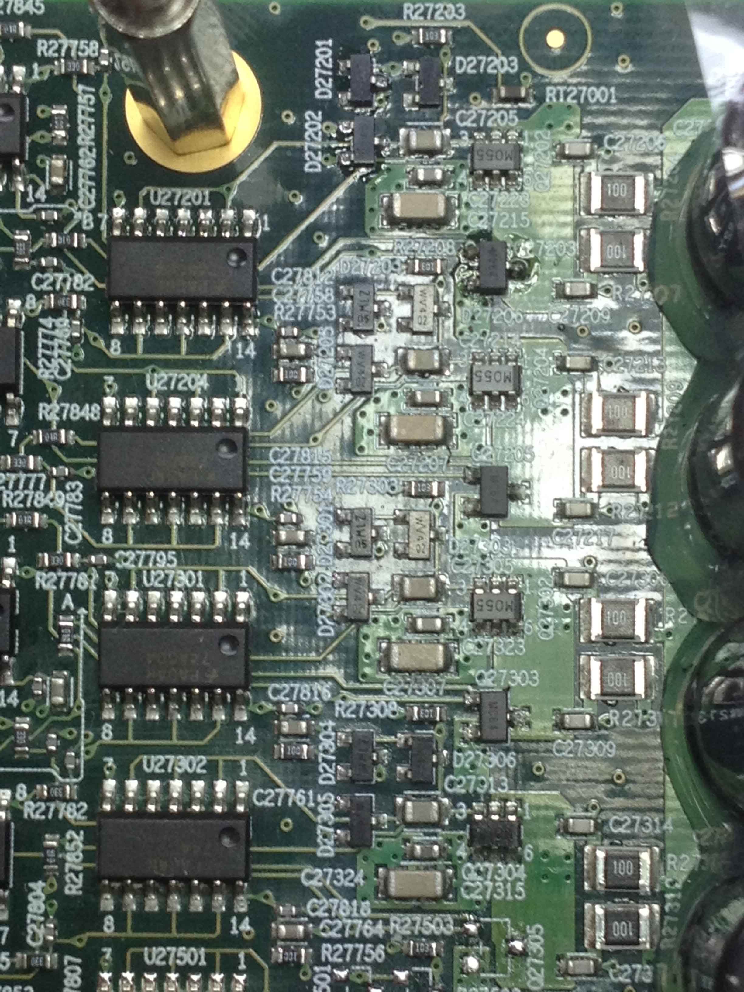

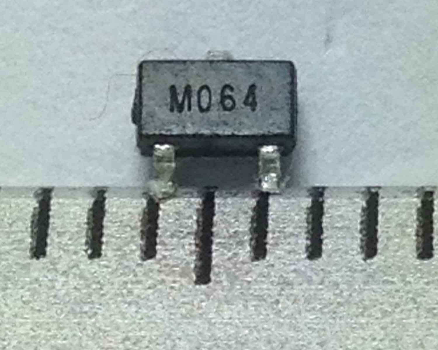

OP (Firma: Privat) #4308910
Hier die zugesagten Fotos zu dem SMD Code,
wie ich jetzt sehe, hat sich die Formatierung etwas verschoben, aber die
Zugehörigkeit ist noch gegeben.
Vielen Dank für Eure Hilfe
udo
Identifikation von SMD Bauteilen
Bilder der Unbekannten SMD Bauteile (Transistoren, Dioden) MO64,MO73,Z1W
Maßangaben:   Länge (1) X Breite (2) X Höhe (3) in Millimeter mm
MO 64 >                                                            1 =
1,60                                2 = 2,90
3 = 1,08
MO 73  >                                                            1 =
1,59                                2= 2,93                 3= 1,10
Z1W       >                                                            1
= 1,26                                2 =2,81                 3 = 0,92
Ich Hoffe die Fotos sind Aussagekräftig genug , leider steht mir zur
Zeit keine bessere Möglichkeit zur Verfügung .
Auflösung:    (OLYMPUS 8 MEGA PIXEL)
Gast #4309097
Fotos gibt es jetzt zwar, aber leider sind die Dinger nicht mehr auf der
Leiterplatte, sodass man keine Zusammenhänge mehr erkennt. Da will man,
das einem geholfen wird und dann macht man den möglichen Helfern noch
das Leben schwer. Hmpf!
Meine Tipps:
TSM2306
TSM2307
BZX84C4V7

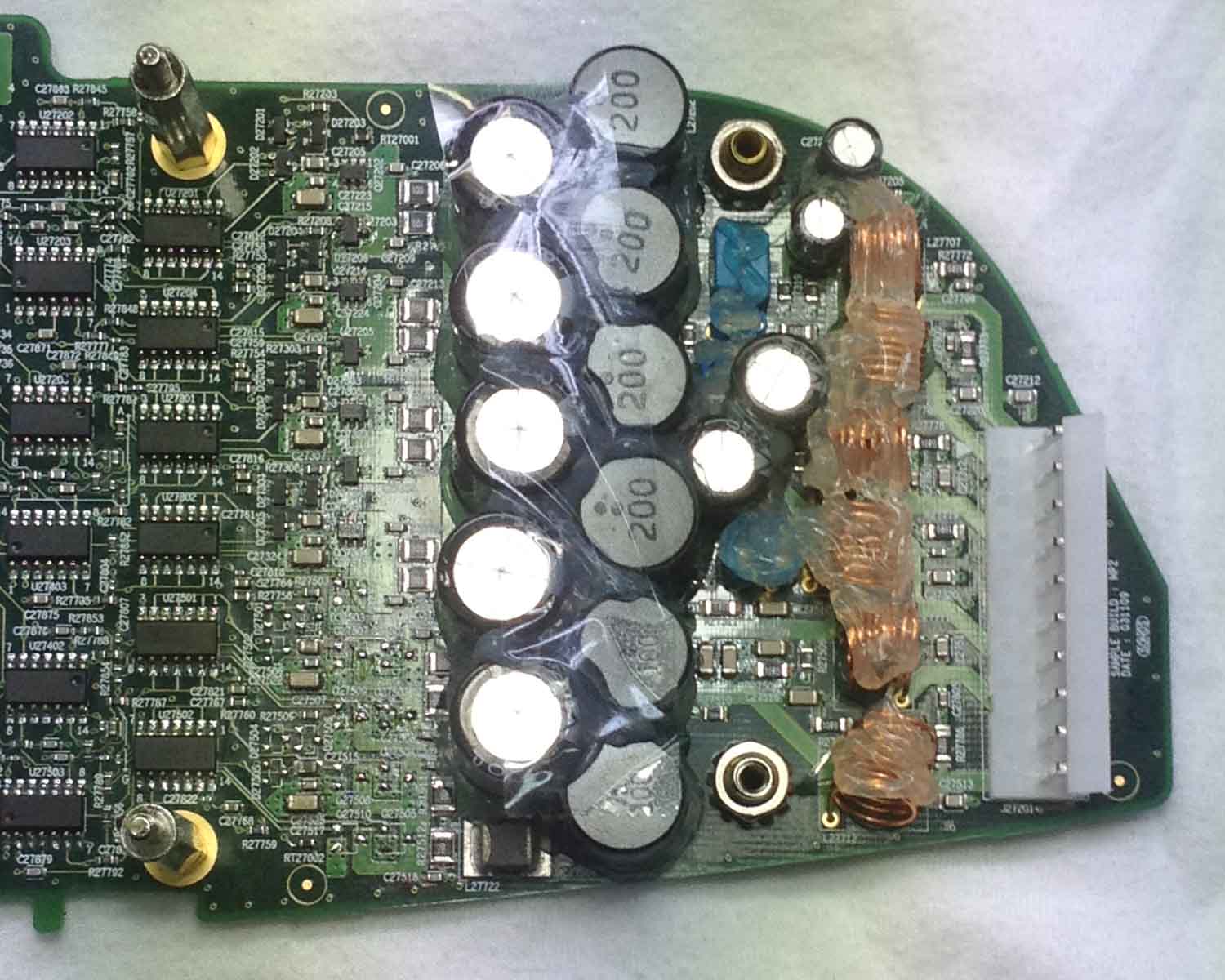

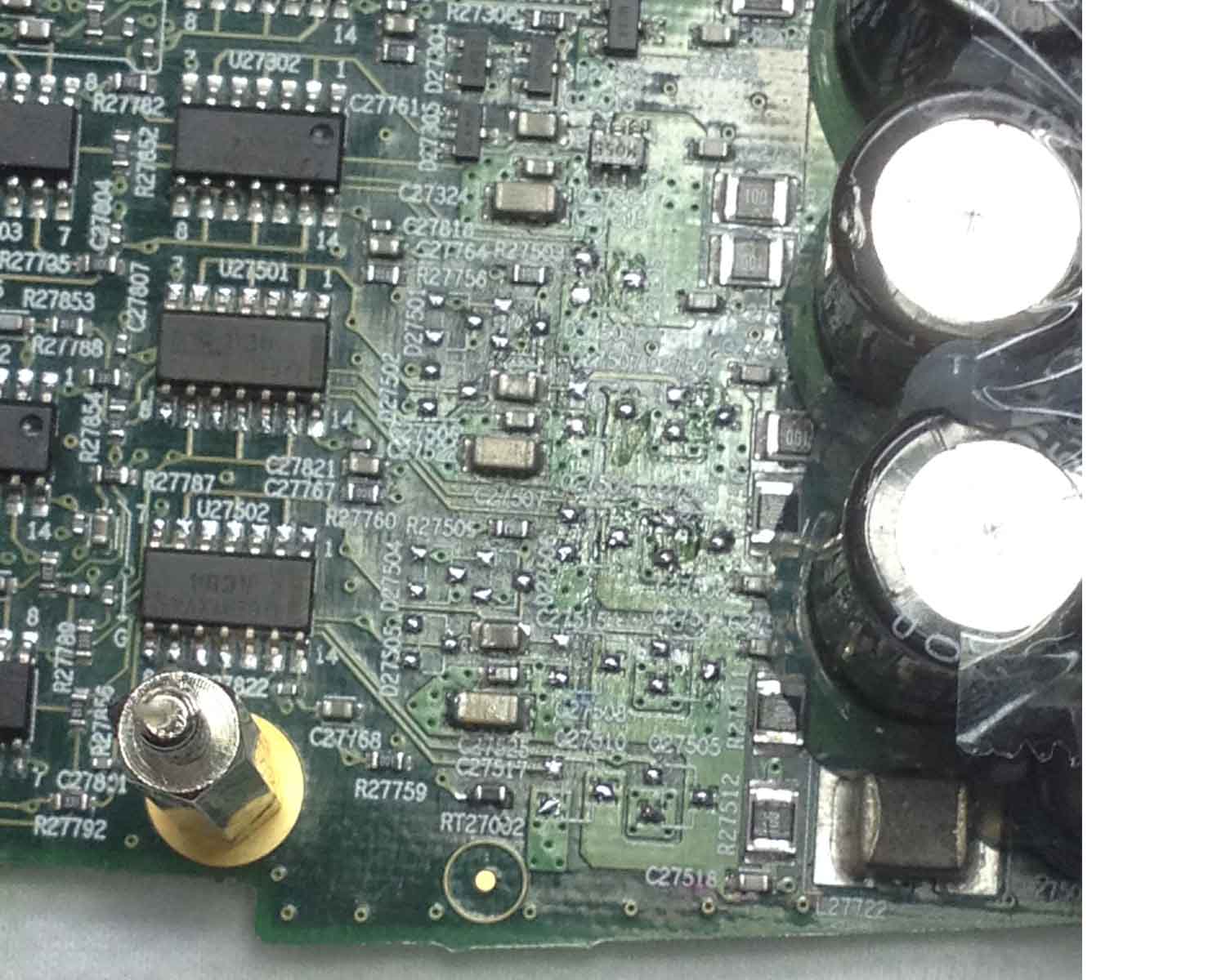

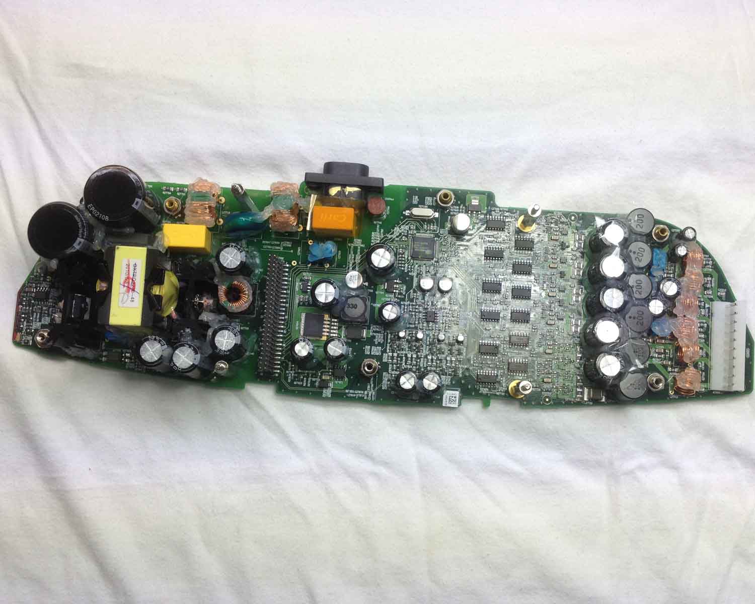

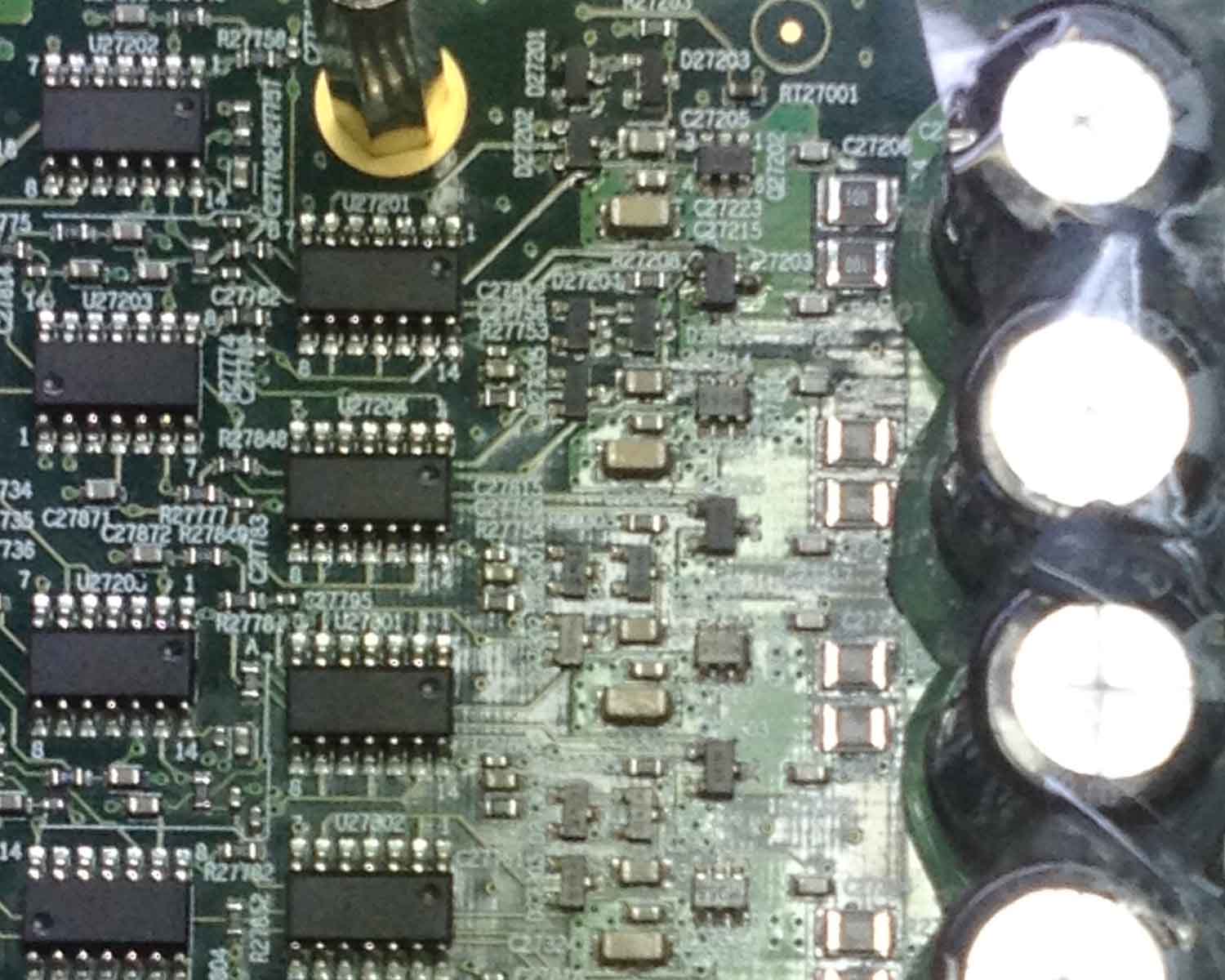

OP (Firma: Privat) #4310356
Guten Tag Marcus,
hier noch ein paar Infos und Bilder der PCB's,der Class D Verstärker
besteht aus Drei Verstärkern,einen für den Hochton,einen weiteren für
den Mittelton und einen dritten für den Tieftonbereich.
Der des Tieftonbereichs ist im wahrsten Sinne Abgeraucht und hat den
Tieftonlautsprecher mitgenommen.
Die Fotos geben ganz gut die Bereiche für den Hochton,den Mittelton und
den Defekten mit den Entlöteten SMD Typen wieder.
Der Verstärker ist in dem Digitalteil mit den Logic Typen: 74AC00,74AC02
und 74AC04 und den nachfolgenden SMD Typen,der Siebung und den Frequenz-
bestimmenden Bauelementen sowie ganz Rechts die Steckerleiste für die
Lautsprecher wieder.
Meine letzte Messung des MO 64 und des MO 73 haben ergeben, dass es sich
bei den Beiden um das Komplementär in MOS-Fet-N und MOS-FET-P Typen
handelt.
Leider weiß ich nicht den genauen Type dieser Transistoren und der
Zehner Diode Z1W (BZX84??.
Ich hoffe dass ich auch etwas dazu habe beitragen können, damit mir
geholfen werden kann.
Vielen Dank für die Mühen in meiner Angelegenheit.
Mit Besten Gruß
Udo (odUUdo)

Gast #4311173
Das Bild ...005.jpg ist übrigens vom Ausschnitt her eines, dass sich am
besten für Bauteilidentifikation eignet. Leider ist es immer noch
ziemlich verrauscht, kontrastarm und unscharf, aber ich verstehe, dass
nicht jeder Ausrüstung hat, die für solche Fotos geeignet ist.
Man kann aber genug erkennen und ich bleibe bei meinen zuvor genannten
Tipps für die drei Bauteile. TSM2306 und TSM2307 sind übrigens
komplementäre FETs, wie Du gemessen hast.
