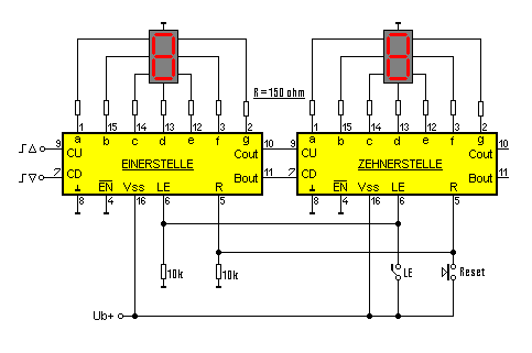

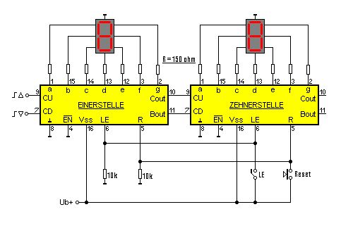

von Uwe (de0508)
Hi Joseph,
schau mal auf Bild 2. Dort ist es zu sehen !
http://www.ti.com/lit/ds/schs100/schs100.pdf

von Jonny S. (zonk)
Vielleicht hilft die Anlage ;-)
Ansonst nochmal fragen ...
lg

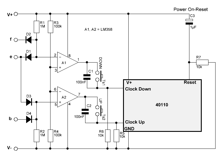

von Jonny S. (zonk)
Joseph schrieb:
> Ich habe noch eine Frage: Ist es möglich mit dem Baustein nur von 0 (1)
> bis 5 zu zählen? Also kann man es, wenn man bei der Zahl 5 angelangt
> ist, verhindern, dass die Zahl 6 angewählt werden kann, wenn man den
> UP-Taster drückt?
Reichen 2 Opamps (LM358) wenn ich mich nicht irre.
+ Eingang auf Segment e
- Eingang auf Segment b
den Ausgang an Reset des 40110
sollte beim Erscheinen der "6" einen Resetimpuls geben. Somit kommt nach
der "5" wieder die "0".
lg

von Jonny S. (zonk)
Joseph schrieb:
> @ Jonny S. (zonk): Danke für den Tipp, ich möchte aber, dass bei drücken
> des Up Tasters bei angezeigter 5, die 5 stehenbleibt, und somit nicht
> weitergeschaltet wird. Genauso möchte ich bei der 0, dass bei drücken
> des Down Tasters nicht die 9 erscheint, sondern die 0 bleibt.
Dann muss man eben die "5" erkennen und jeden weiteren "Clock Up"
blockieren. Das gleiche gilt für die "0": Erkennen und jeden weiteren
"Clock Down" blockieren.
Alles ist möglich - ist nur eine Frage des Aufwands ;-)
lg

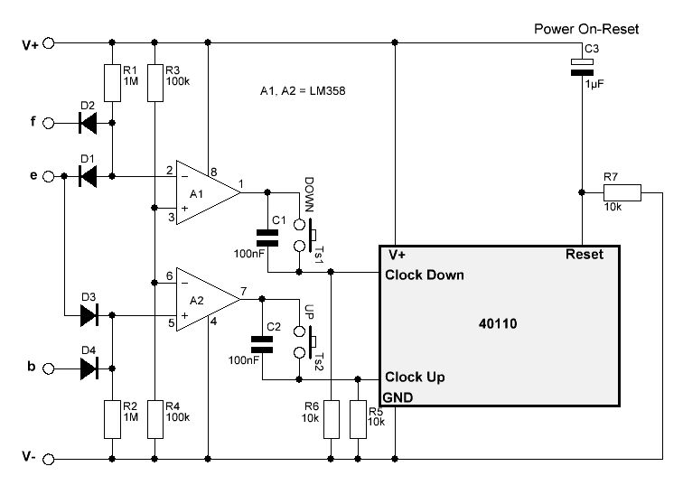

von Jonny S. (zonk)
So sollte das zu machen sein - siehe Anhang
lg

von Joseph (Gast)
Hallo Jonny S. (zonk)
meinst du das ernst so?
Kannst du mir grob die Funktion der Schaltung erklären?
Vielen Dank
Grüße
Joseph
von Route_66 H. (route_66)
Joseph schrieb:
> Software ist nicht so mein Lieblingsgebiet...
Hardware ist ganz offensichtlich auch nicht Dein Gebiet!
von Joseph (Gast)
Nichtmal eine kurze Erklärung?  Dann wird es mir vielleicht klar!
Wäre euch sehr dankbar!
Grüße
Joseph
von Karl H. (kbuchegg)
Diese Op-Amp werden als Vergleicher benutzt.
Wenn du Spannung am '+' Eingang höher ist als die an '-' Eingang, dann
geht der Ausgang auf positive Versorgungsspannung.
Der Op-Amp Ausgang führt zum Taster. Offenbar kann daher der Taster nur
dann einen Puls (einen Wechsel von 0V zu 5V) am IC produzieren, wenn der
OpAmp die 5V auch 'rausrückt'.
D.h welche Bedingung muss daher an den beiden OpAmp Eingängen herrschen,
damit der den Ausgang auf 5V schaltet, damit der Taster überhaupt eine
Wirkung haben kann? Wo kommen die beiden Eingangsspannungen her? Wie
verhalten die sich? Was muss daher für die 7 Segment Anzeige gelten,
damit eine der beiden Eingangsspannungen für den OpAmp was tut?
von Jonny S. (zonk)
Wie der Mod schon geschrieben hast.
Die Opamps arbeiten als Vergleicher. An einem Eingang liegt jeweils die
halbe Betriebsspannung (2x 100k). Am anderen Eingang legt je nach
beleuchteten Segmenten entweder + (High) oder - (Low) an. Folglich liegt
am Ausgang des Opamps nur dann High, wenn die Taste auch bedient werden
soll. Die DOWN-Taste kann also nicht bedient werden wenn "0" im Display
steht. Die UP-Taste kann nicht bedient werden wenn die "5" im Display
steht. Also ein Weiterschalten von "5" nach "6" geht nicht.
Am besten du zeichnest dir so eine 7-Seg.Anzeige auf, schreibst die
entsprechenden Buchstaben dazu und überlegst dann mal wann welche
Segmente leuchten oder eben nicht. Dauert ein bisschen, aber dann hat
mans ;-)
