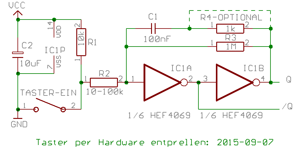

Die alternative Schaltung (siehe Bild) vermeidet diese Nachteile, da
beim Überschreiten der Schaltschwelle der Kondensator des RC-Gliedes
nicht weiterhin langsam ent-/aufgeladen wird, sondern schlagartig
umgeladen (entladen!) wird. Sobald der Umschaltvorgang ausgelöst wurde,
werden Ein- und Ausgangsspannung des Schmitttriggers in einen
definierten Zustand gebracht, als wäre der Taster schon lange gedrückt
oder offen gewesen.
Die Schaltung arbeitet mit zwei einfachen CMOS-Invertern, die in
Reihenschaltung einen nichtinvertierenden Verstärker bilden. Somit sind
Hysterese sowie Schaltverzögerung reproduzierbar einstellbar, ohne
Abhängigkeit vom verwendeten IC oder dessen Hersteller.
Schaltung:
Abweichend zu herkömmlichen Lösungen fällt auf, daß der Kondensator C1
im Mitkopplungszweig der beiden Inverter liegt und mit R2 einen Tiefpass
bildet. Der optionale Reihenwiderstand R4 dient dabei der
Strombegrenzung, wenn C1 durch den geänderten Ausgangspegel an Q
umgeladen und der Strom dabei über die Eingangsschutzdioden von IC1A
abgeleitet wird. Nachfolgend soll R4 zunächst mit 0 Ohm angenommen
werden (Drahtbrücke = gestrichelte Linie).
Betrachtet man die Schaltung ohne den Pfad C1+R4, so ergibt sich die
Hysterese der beiden Inverter aus R2/R3 bei geschlossenem Taster und
(R1+R2)/R3 bei offenem Taster. Bei R2 = 10 kOhm ist die Hysterese beim
Schließen des Tasters mit rund 1/100 * VCC und mit rund 1/50 * VCC beim
Öffnen recht klein. Diese Hysterese macht aus den Invertern IC1A und
IC1B einen Schmitttrigger, dessen Umschaltpunkt (vereinfacht) bei rund
VCC/2 liegt.
Funktion:
Im Ruhezustand ist der Taster geöffnet und am Ausgang Q liegt VCC. Der
Pegel am Eingang von IC1A liegt ebenfalls auf VCC; C1 ist voll entladen,
beide Pole liegen auf VCC-Potential.
Wird der Taster geschlossen, geht der Pegel an Pin1 von R2 auf
GND-Potential, wobei Prellen auftritt. Da R2 mit C1 einen Tiefpass
bildet, wird der Eingangspegel von IC1A verzögert bzw. gefiltert auf GND
gezogen, sodaß die Prellimpulse den Schmitttrigger nicht schalten
lassen. C1 wird dabei aufgeladen, wobei sein Pol zum Ausgang hin auf VCC
bleibt, der zu R2 hin aber gegen GND geht.

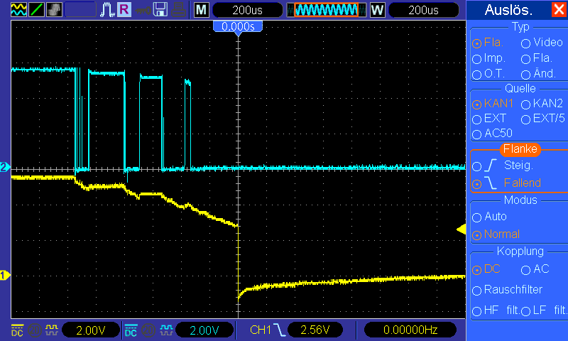

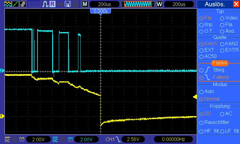

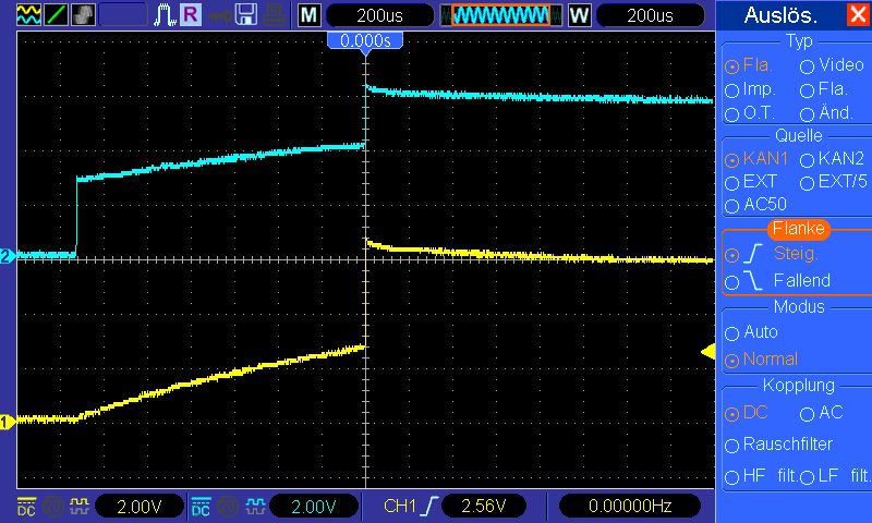

Das Bild "10k_schnell_ein.gif" zeigt das Signal des Tasters (R2-Pin1) in
Blau und das am Eingang von IC1A (R2-Pin2) in Gelb. Da es sich um einen
Taster mit vergoldeten Kontakten handelt, ist sein Prellen nach 1 ms
schon abgeklungen. Zum Triggerzeitpunkt in Bildmitte schaltet der
Ausgang Q auf GND-Pegel und damit über C1 den Eingang IC1A ebenfalls auf
GND, wobei C1 über die Eingangsschutzdioden wieder entladen wird.

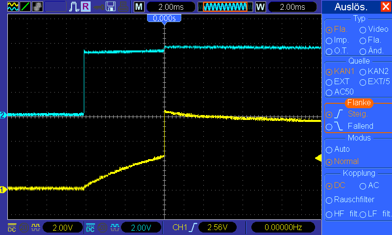

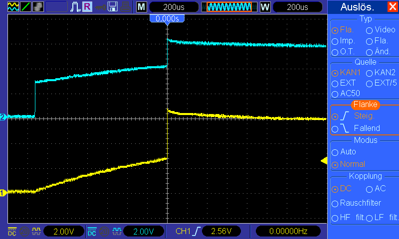

Das Öffnen des Tasters ist im Bild "10k_schnell_aus.gif"gezeigt. Ein
Prellen ist hier nicht zu erkennen. Wieder wird C1 aufgeladen,
allerdings mit anderer Polung als beim Drücken des Tasters. Nach
Erreichen von etwa VCC/2 gehen Ausgangspegel Q und über C1 auch der
Eingangspegel von IC1A wieder auf VCC.

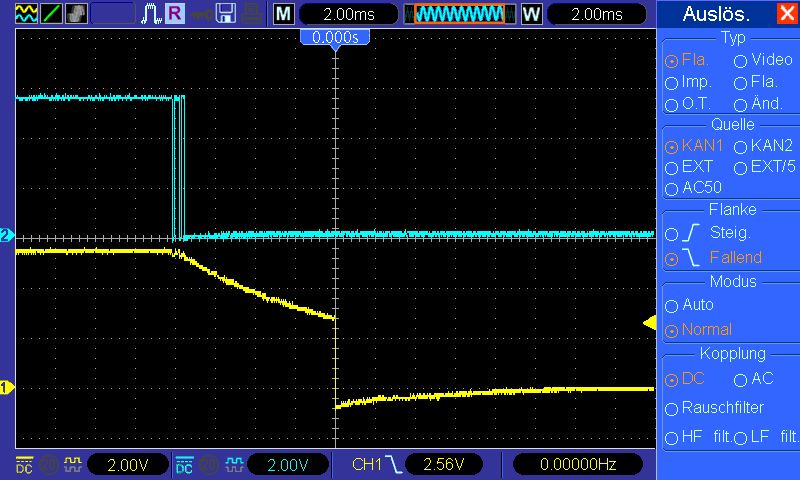

Die Bilder "100k_langsam_ein.gif" und "100k_langsam_aus.gif" zeigen die
deutlich größere Entprellzeit bei R2 = 100 kOhm.
R4 wurde bislang mit 0 Ohm angenommen. Bei diesen letzten Bildern war er
1 kOhm groß. Ob man R4 einbaut oder nicht, hängt von den verwendeten
Invertern ab. Die Bilder entstanden mit einem HEF4069 IC, dessen max.
Ausgangsstrom seine Eingangsschutzdioden bei VCC = 5 V nicht überlasten
kann. Bei Logikbausteinen 74HC40xx sind die Schaltzeiten deutlich kürzer
sowie Ausgangsströme deutlich höher, sodaß eine Strombegrenzung mit R4 =
1 kOhm angebracht ist.
