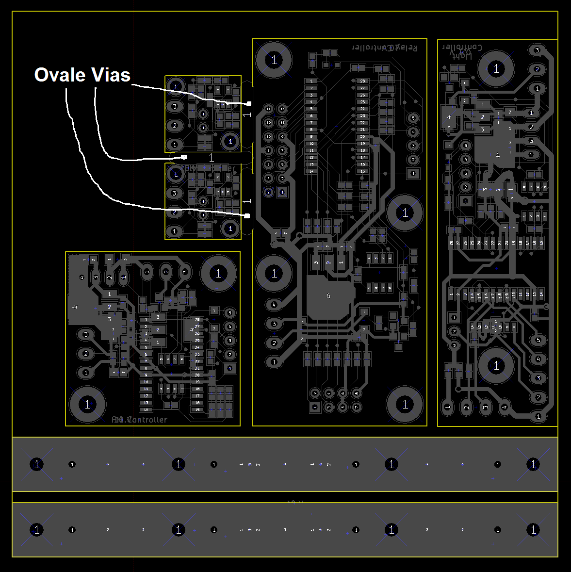

Hallo zusammen
Ich habe mehrere kleinere Boards gelayoutet und in ein Layout eingefügt.
Wenn ich das nun einem (chinesischen) Auftragsfertiger gebe, der 10x10cm
als ein Auftrag ansieht, muss ich danach die einzelnen Boards mit einem
Drehmel trennen, was ich gerne verhindern möchte. Eine Lösung wäre, da
ovale Löcher zwischen den Layouts zu machen (siehe Bild) und kleine
Stege zum Brechen übrig lasse. Gibt es da nicht bessere Methoden? Oder
wie macht Ihr das?

Persönliche Seite #4306036
Hallo Emanuel.
Das ist kein KiCad spezifisches Problem. Warum beziehst Du das explizit
auf KiCad? Jede mögliche Lösung lässt sich wohl mit jedem anderen
Layoutprogramm genausogut umsetzten.
> wie macht Ihr das?
Ovale Löcher sind immer Fräsungen (oder Nibbelungen). Wenn Du aber schon
Fräsungen machst, kannst Du gleich die Konturen bis auf die von Dir
angesprochenen Stege fräsen.
> Was ist ein guter Richtwert für:
> - Abstand zwischen den einzelnen Platinen?
> - Breite für Stege zum Brechen?
Die Abstände zwischen den Platinen größer gleich 2mm. Weil 2mm Fräser
der kleinste Fräser ist, der sich unproblematisch mit hoher
Schnittgeschwindigkeit einsetzten lässt. Dünner geht zwar, aber
1) Die Vortriebsgeschwindigkeit des Fräsers ist deutlich kleiner (1/3
bis 1/10), das kostet Bearbeitungszeit.
2) Die Späne bleinen im Spalt hängen und müssen gegebenenfalls in einem
zusätzlichen Arbeitsschritt entfernt werden.
3) Sehr breite Fräsungen erlauben es, mehrere Platinen im Stapel zu
verarbeiten. Das spart Zeit.
Daher gilt: So grob wie möglich, aber so fein wie nötig.
Die oben angegebenen 2mm sind natürlich auch Technologieabhängig und
eigentlich das Minimum, das ich von jedem Gragenfertiger erwarte. Es
hängt viel am Maschinenpark des Fertigers, an dessen Prozessen und am
Know-How der Belegschaft.
Wenn Du solche Angebote irgendwo liest, schau immer nach, ob die den
Durchmesser oder den Radius von Bohrern/Fräsern meinen.
Mikrometer/Millimeter/Zoll/Mils sind ein weiterer Punkt möglicher
Verwirrung.
Die nötige Breite der Stege hängt auch noch am Material und an der Dicke
der Platine.
Oft ist es sinnvoll, diese Stege noch breiter als nötig auszuführen,
aber diese Stege dafür wiederum durch runde Bohrungen wie bei
Briefmarken zu perforieren. Das gibt zusätzliche Stabilität, aber die
Stege lassen sich trozdem noch gut trennen. Besonders stabil wird es,
wenn diese Reihe von Perforationsbohrungen einen kleinen Bogen in die
Platine hinein macht.
Grundsätzlich sollte der Spalt und die Stege so Beschaffen sein, dass Du
noch gut mit einem Seitenschneider hineinbeissen kannst, um dort zu
trennen.
Denk daran, dass der "Multinutzen" den Du da produzieren lassen willst,
noch genug Stabilität zum damit Hantieren hat, sonst kann er nicht
vernünftig gefertigt werden.
Der Fertiger muss selber aussen noch einen Rand von 1-2cm lassen, um den
Nutzen Handhaben zu können und um Testcoupons unterzubringen.
Darum sollte man die Nutzengestaltung eigentlich besser den Fertigern
und Bestückern überlassen. Bestücker brauchen ebenfalls Ränder (oder
Haltelöcher) um die Platinen zu halten, und oft ist es auch sinnvoll,
mehrere Platinen gemeinsam als Nutzen zu bestücken. Das bedingt
Kommunikation zwischen Bestücker und Leiterplattenfertiger.
Wenn Du selber bestückst, musst Du auch selber wissen, was Du tust. Beim
Entwickeln einer Platine ist es sinnvoll, nicht nur deren Einsatzzweck
und Funktion im Auge zu behalten, sondern auch deren Herstellbarkeit.
Sowohl was das Board als auch was die Bestückung betrifft.
Von Testen und Programmieren/Einstellen der fertigen Platine habe ich
hier noch gar nichts geschrieben. Es gibt genug Beispiele von Trimmern,
die durch davor plazierte Bauelemente unzugänglich geworden sind. ;O)
Das Stecker mit Rastnasen (z.B. Mate-N-Lock/mini-Mat-N-Lock)
zusätzlichen Platz zum Funktionieren des Rastmechanismus benötigen,
sollte auch bedacht werden.

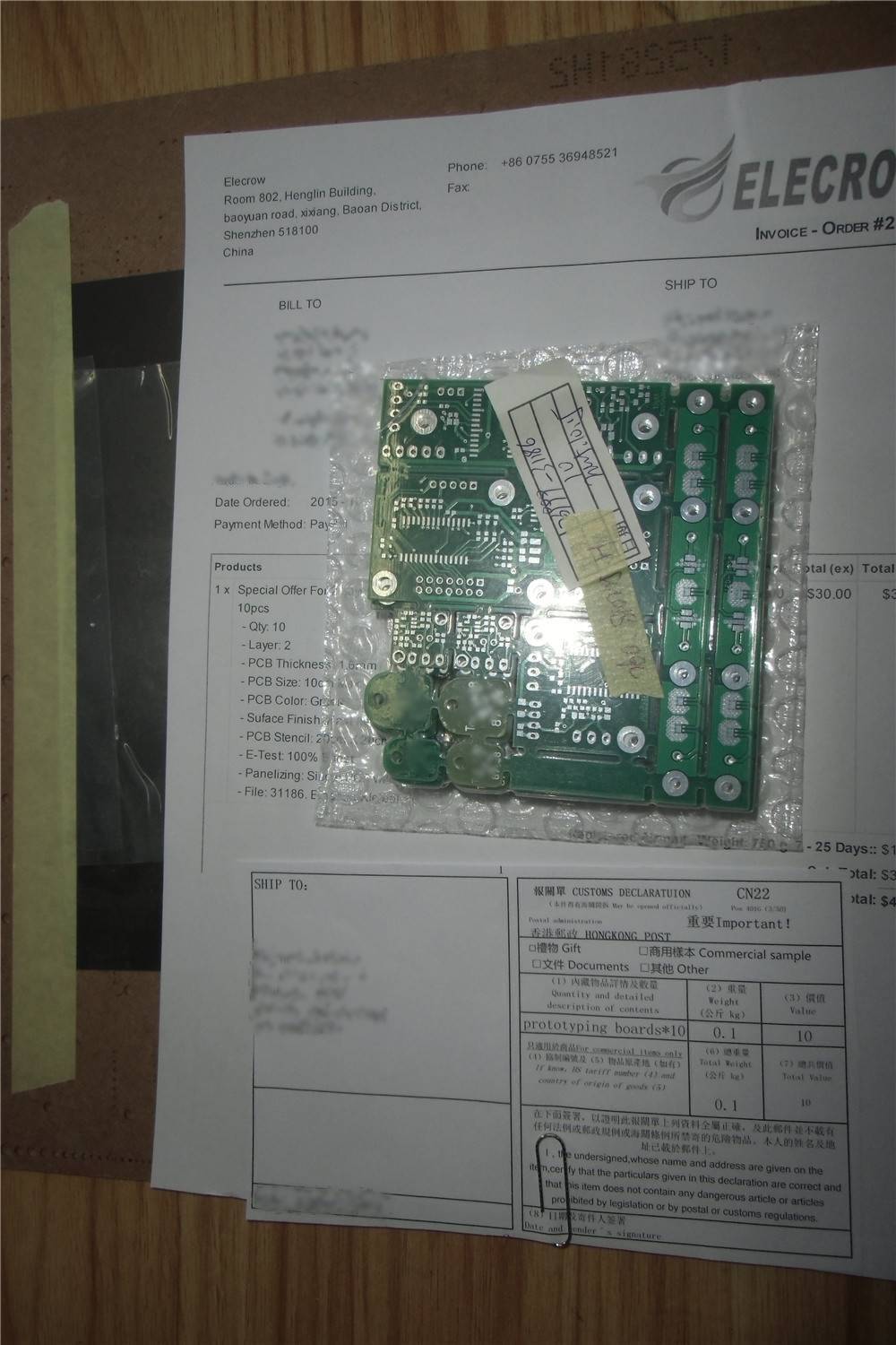

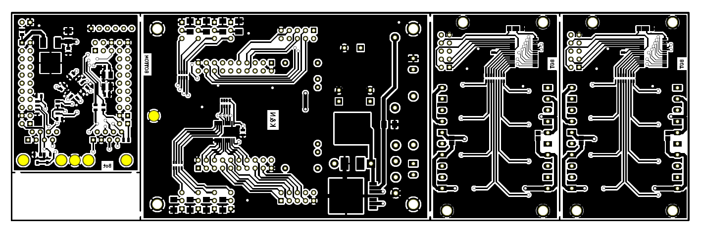

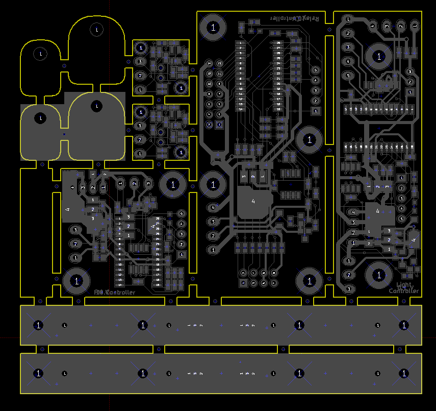

OP #4313611
Kleines Update zwischendurch:
Ich habe 2mm-Schlitze zwischen den einzelnen PCBs gemacht. Diese mit
3mm-Stegen verbunden und in der Mitte der Stege ein 0.5mm-Loch. Ob die
Verbindungen noch optimiert werden könnten, wird sich zeigen. Auf alle
Fälle wurde das PCB anstandslos und ohne Rückfragen gefertigt, und heute
gehts bei denen auf die Post. Sie haben mir sogar ein Foto geschickt.
Ich mache dann ein besseres Foto für hier, wenn ich die PCBs erhalten
habe.
#4313640
Master S. schrieb:
> Auf alle
Auf alle Fälle kann es mit normalen Maschinen der PCB-Produktion nicht
exakt so gefertigt werden wie Du es gezeichnet hast.
Denn Du hast die Kanten der Schlitze mit 90°-Winkeln gezeichnet. Der
Fräser ist aber rund und hat einen Durchmesser - damit kann er keine
exakten 90°-Winkel ausfräsen, sondern es bleibt immer eine Restrundung.
Es kann sein daß der eine oder andere Fertiger solche Daten akzeptiert
und dann die Fertigungsdaten entsprechend der eigenen Minimalwerte
anpasst. Sauberer ist es aber auf jeden Fall dort Rundungen
einzuzeichnen. In Kicad gibt es dafür das Kreissegment-Werkzeug.
OP #4313659
In der Tat gibt es keine Fräser, die Ecken fräsen können ^^ ...aber soll
ich deswegen jetzt eine Rundung mir Radius R1 für den Fertiger A machen,
und das nächste Mal lass ich das PCB woanders (Fertiger B) machen und
muss alles auf R2 ändern? oder nicht einfach einen rechten Winkel sein
lassen, und wissen dass es keine Fräser gibt, die Ecken fräsen können?
eben ;-)
Nein, Du zeichnest Deine Platine so, wie Du sie haben willst und legst
dabei beim Design bestimmte Mindestanforderungen an den Fertiger fest.
Also z.B. Leiterbahnbreite, Abstände, Bohrdurchmesser etc. Genauso die
Fräsdurchmesser für die Schlitze.
Diese Platine kann jetzt jeder Fertiger machen der diese Anforderungen
mindestens erfüllt.
Wenn der Fertiger nachher einen dünneren Fräser verwendet als Du
eingezeichnet hast, gibt es doch kein Problem. Dann fährt der halt die
größere Rundung an den Ecken ab und zieht 2x durch den Schlitz. Das ist
doch kein Problem.
Wenn Dein bisheriger Fertiger bei den Leiterbahnen 200µm Breite und
Abstand konnte und Dein neuer Fertiger 150µm kann, zeichnest Du doch
auch nicht sofort die Platine neu, sondern lässt den neuen Fertiger halt
Strukturen fertigen, die gröber als seine Limits sind. Das ist bei den
Fräsungen nicht anders.
Ein sorgsamer Fertiger wird nicht Deine Platine ändern wenn er sie nicht
exakt wie vorgegeben fertigen kann. Sondern er wird rückfragen was Dich
Fertigungszeit kostet. Die billigen Chinesen machen es mal so mal so und
Du weißt halt nicht was hinterher wirklich rauskommt.
Daher lieber von vorneherein etwas sinnvolles vorgeben, dann ist weniger
Raum für Missinterpretationen.
