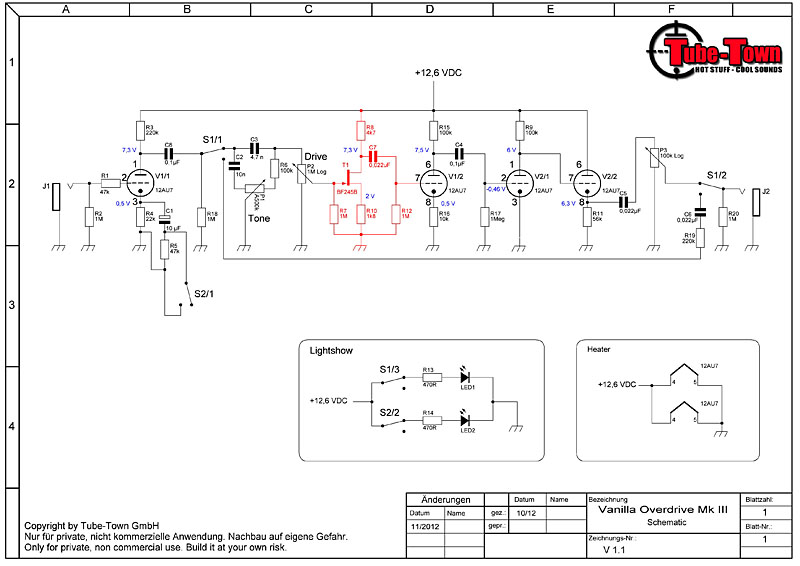

Wie schon im Betreff beschrieben würde ich gerne ein analoges durch ein
digitales Potentiometer ersetzen.
Bei der Schaltung handelt es sich um ein Overdrive- Effektgerät (siehe
Bild bzw.:
http://www.tube-town.net/cms/userfiles/media/lov-vanillaoverdrive/lov-vanilla-schem.pdf).
Das zu ersetzende Potentiometer wäre das Tone- Poti.
Der Wert des Potis soll später durch einen Arduino (wahrscheinlich DUE)
gesteuert werden.
Vielen Dank im Voraus!

Digitalpotis vertragen typisch nur 0..5V.
Du mußt also das Poti mit +2,5V vorspannen und die NF darf +/-2,5V nicht
überschreiten.

habe eins gefunden, dass anscheinend mehr verträgt
(https://www.mikrocontroller.net/part/AD5293) aber leider finde ich
keinen Händler der dieses Poti anbietet...
gibt es ein (möglichst einfache) Alternative zum digital- Poti?

Du hattest nach einem Händler gefragt.
Bei http://de.farnell.com habe ich meine AD5293 her.
TK
