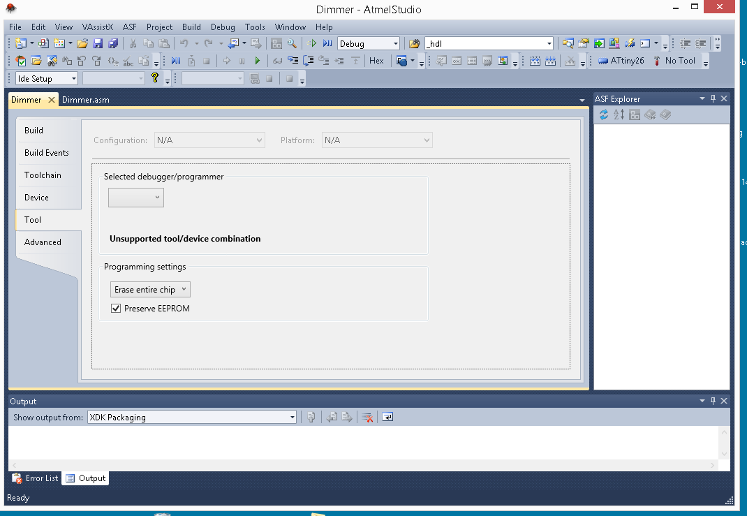

nach dem compiling erhalte ich diese Meldung:
Build succeeded.
========== Build: 1 succeeded or up-to-date, 0 failed, 0 skipped
      Projects Build Summary
  Time        | Status    | Project [Config|platform]
  00:00:00.51 | Succeeded | Dimmer\Dimmer.asmproj [Debug|AVR]
Total Time Elapsed 00:00:00.53
Nach dem Betätigen von ALT-F5 zeigt das Studio ein Fenster, welches dazu
auffordert, ein connectd Tool und Interface zu wählen und dann
fortzufahren.
Die Auswahl erlaubt allerdings keine Auswahl. Es ist nichts angezeigt.
Was tun?

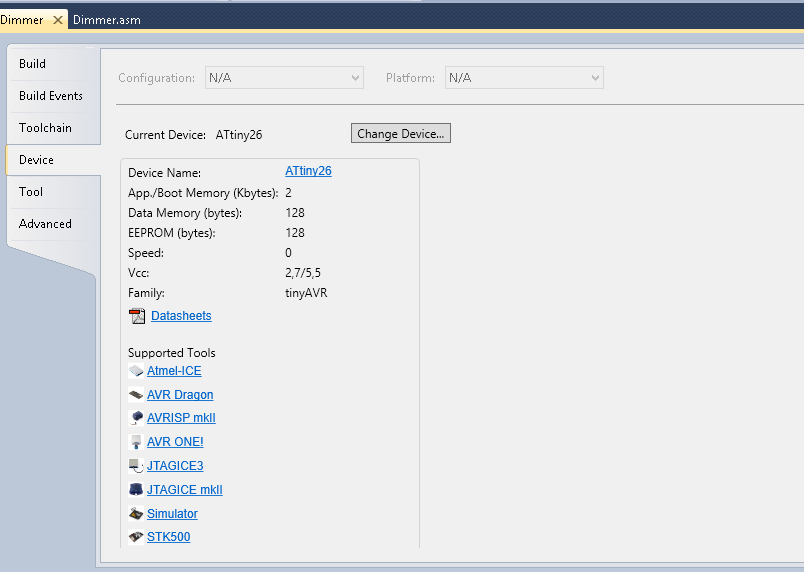

Das device ist ausgewählt, wie im screenshot zu sehen.
Der Quelltext wird auch ordnungsgemäß übersetzt, wie im Ausgabebereich
zu sehen:
  C:\Users\RFr\Documents\Atmel
Studio\6.2\Dimmer\Dimmer\Dimmer\Dimmer.asm(9): Including file
'C:\Program Files (x86)\Atmel\Atmel Toolchain\AVR
Assembler\Native\2.1.1175\avrassembler\Include\tn26def.inc'
    "ATtiny26" memory use summary [bytes]:
    Segment   Begin    End      Code   Data   Used    Size   Use%
    [.cseg] 0x000000 0x000050     80      0     80    2048   3.9%
    [.dseg] 0x000060 0x000066      0      6      6     128   4.7%
    [.eseg] 0x000000 0x000000      0      0      0     128   0.0%
    Assembly complete, 0 errors. 0 warnings
  Done executing task "RunAssemblerTask".
Compiler, assembler und debugger wissen also Bescheid.

Wozu einen usb-Treiber? Es hängt derzeit kein Device dran. Ich will erst
mal simulieren, im Rechner. Ein Debug in dr HW ist später vorgesehen.
Es mag sein, dass das unüblich ist. Trotzdem solte das möglich sein.
Gruss
Robert
