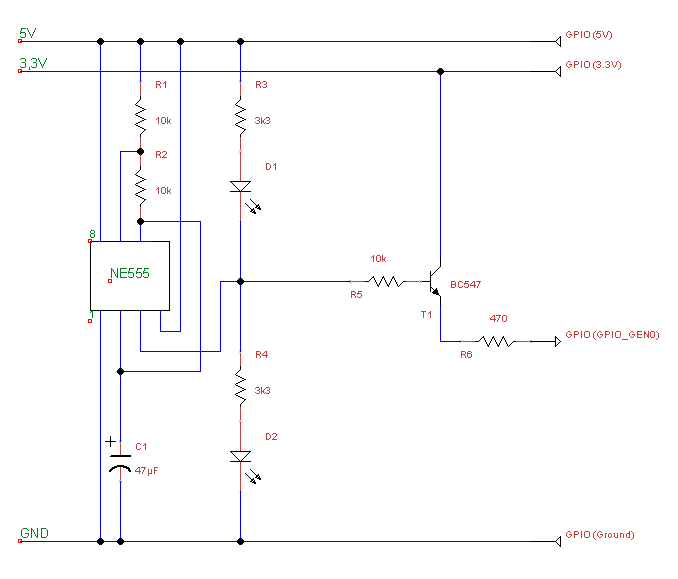

#4309246
Der NE555 hat einen TTL-Ausgang, d.h. schon bei kleiner Belastung sinkt
die Spannung auf etwa VCC-2V ab.
Nimm einen 7555 CMOS-Typ, dann sollte es klappen.
Was ist so schwer daran, den Spannungsteiler auch zu benennen?
Niemand kann riechen, welche Werte Du genommen hast.
Typisch haben CMOS-Eingänge einen Leckstrom <1µA, Pullups ~50µA und für
Ausgänge können 30mA Kurzschußstrom stimmen.

OP #4312580
Wie gewünscht die Schaltung.
Paar Erklärungen: R3 und R4 sind bewusst so groß gewählt, weil ich keine
hell strahlenden LEDs will, sondern nur eine visuelle Rückmeldung und
Energie sparen. Die LEDs sind Standard-Ramsch-5mm-rot. R6 ist eigentlich
nur ein Schutzwiderstand, falls der RPi abfackelt.
Im Leerlauf messe ich zwischen GPIO_GEN0 und GND (ohne echte Verbindung
zwischen der Schaltung und dem RPi) 0,00V und 3,15V. 3,15V sind laut
Beschreibung locker im sicheren High-Bereich des RPi.
PS: Die Schaltung ist natürich nicht durchgerechnet, sondern eher
"durchgeschätzt". Ist ja keine Semesterarbeit, sondern nur ein simpler
Test.
Wenn ich den Emitter mit einem 3k3-Widerstand belaste (immer noch ohne
echte Verbindung), sinkt die Spannung auf ~1,9V. So gut, so schön. Aber
3k3 ist ja wohl kaum "hochohmig"??
Ich benutze übrigens die libbcm2835.
OP #4313542
Das Problem hat sich erledigt.
Der Wrapper um die libbcm2835, den ich benutze, hat eine Macke. Man
sollte sich eben nie naiv auf die Ratschläge, Rechnungen oder den Code
von anderen verlassen.
Es war wirklich so, dass der Pin beim Initialisieren über den
Konstruktor nicht auf IN geschaltet wurde, sondern noch auf OUT stand.
Danke an denjenigen hier, der mich darauf gebracht hat, das nochmal
abzufragen! Und zum Glück ist auch nichts abgeraucht, alle Pins noch
heil. Hohe Widerstandswerte haben manchmal doch was Gutes :)
LG
Gast #4314884
na prima
Tja, dann ist noch was anderes faul. 1,9V an 3k3 sind 570µA. Wenn die
Spannung am Emitter bei der geringen Belastung so weit einbricht, dann
muss im realen Aufbau etwas anders sein als in obigem Schaltbild. Hast
du vielleicht am BC547 Kollektor und Emitter vertauscht?
Einen gewissen Pulldown (wie z.B. den 3,3kOhm) wirst du übrigens
brauchen. Mit der oben gezeigten Schaltung ohne Pulldown könntest du den
RPi-Eingang nur auf High-Pegel ziehen. Soblad der NE555-Ausgang auf low
geht, zieht nichts den  RPi-Eingang aktiv auf low. Vielleicht läuft er
bei der geringen Frequenz des NE555 auch irgendwann gegen GND, aber
damit machst du dich davon abhängig, wie groß irgendwelche Leckströme
grade sind.
OP #4318924
Achim S. schrieb:7
Nein, ich habe bewusst den Basisvorwiderstand so groß gewählt, um
überhaupt mal den Fehler zu finden, der ja, wie gesagt, nicht in der
Hardware, sondern im Wrapper um den Treiber liegt.
