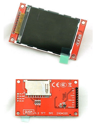

Ich habe mir Anfang des Jahres ein 2.2" TFT Modul mit IL9341 Controller
auf Ebay gekauft (Bild:
http://fs5.directupload.net/images/151012/wmdz6s3h.jpg).

 - PIC24FJ64GA102 (28 Pin-SPDIP) mit 3.3V Versorgung.
 - TFT Display 2.2" mit IL9341 Controller, Kommunikation über SPI
*Datenblätter:*
http://ww1.microchip.com/downloads/en/DeviceDoc/39951C.pdf
http://www.newhavendisplay.com/app_notes/ILI9341.pdf
*Pin Belegung:*
CS -> RB13,
SCK -> RB12,
SDI -> RB11,
SDO -> RB10,
D/C -> RB9,
RESET -> RB8,
LED(TFT) -> 3.3V mit 10 Ohm
VCC(TFT) -> 3.3V

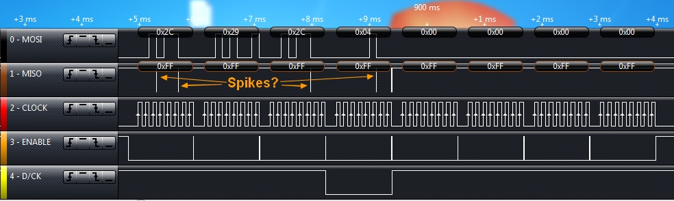

*1: SPI Communication Fehler?*
Ich habe das SPI Modul am PIC nach den Anforderungen im Datenblatt des
IL9341 eingestellt: CKE = 1, CKP = 0.
Wenn ich die ausgehenden Daten mit einem Logic Analyzer überprüfe, kann
ich ablesen, dass die Daten nach den Angaben im Quelltext ausgegeben
werden, jedoch antwortet der IL9341 Controller nur mit 0xFF. Zeitweise
kann man einen kleinen Ripple erkennen, jedoch sieht das mehr nach
rauschen aus, als nach einer Rückmeldung.
_Grafik 1:_ SPI Kommunikation mit "Rauschen"
http://fs5.directupload.net/images/151011/7xste8kx.jpg

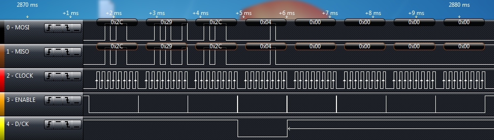

_Grafik 2:_ SPI Kommunikation wenn MOSI = MISO am Display-Connector
http://fs5.directupload.net/images/151011/7wkjfhn7.jpg
Ich nehme daher an, dass die Daten wenigstens vom PIC zur Display PCBA
und von der Display-PCBA zum PIC zurück korrekt übertragen werden.
Leider kann ich am Controller direkt nachsehen/nachmessen, da ich sonst
das Display herausbrechen müsste, es scheint angeklebt zu sein.
Wenn ich also Versuche die Display-Identifikation auszulesen (Command
0x04), erhalte ich nur 0xFF als Antwort.
