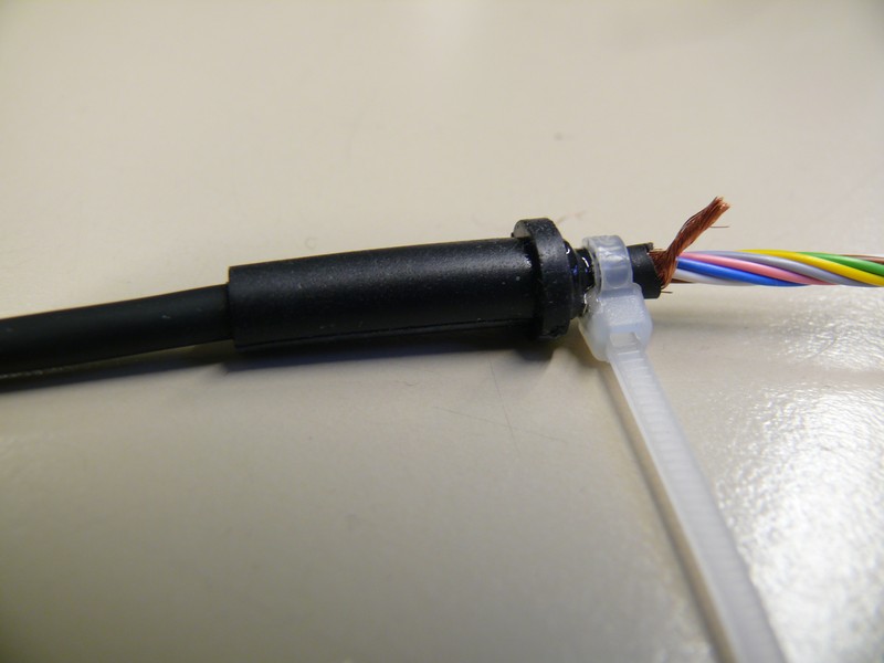

Probleme habe ich mit dem Aufkleben von Tüllen.
Ich habe ein paar Bilder angehängt.
Ich bekomme keine zuverlässig Verklebung hin.
Wenn ich genügend an den Kabeln ziehe lösen sich leider die Tüllen.
Das ist mir schon zu oft passiert, so daß ich das Vertrauen an dem
Verkleben verloren haben und jetzt alles zusätzlich mit einem
Kabelbinder sichere.
Das Kabel hier ist aus PVC, die Tülle HV2213 ist auch aus PVC von
HellermannTyton
http://de.rs-online.com/web/p/kantenschutz-durchfuehrungen/1879677
Ich benetze das Kabel mit dem PVC-HellermannTyton-Kleber und schiebe die
Tülle bis zum Kabelbinder.
Vielleicht kommt ja nicht genug Klebstoff unter die Tülle ?
Vielleicht schiebt die Tülle ja den Klebstoff wieder vom Kabel runter ?

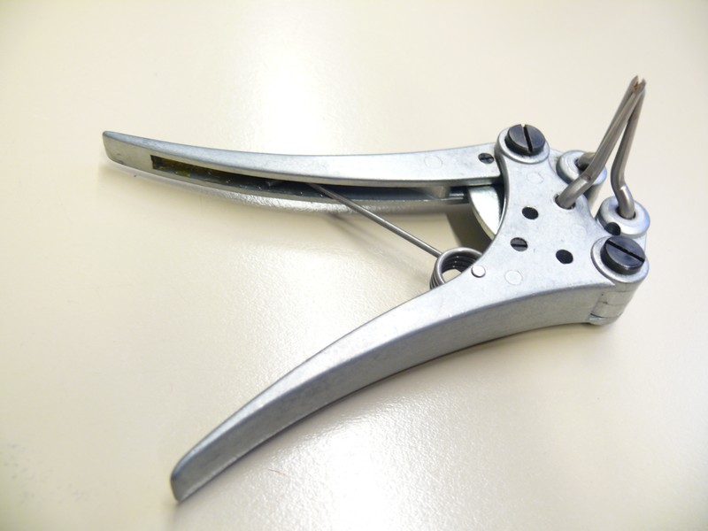

Ich habe hier noch so eine Tüllenzange die ich bei dieser
Kabel/Tüllenkombination sehr selten verwendet habe, da die Tülle ja so
stramm rüber geht.
Vielleicht sollte ich es es mal damit versuchen :-)
