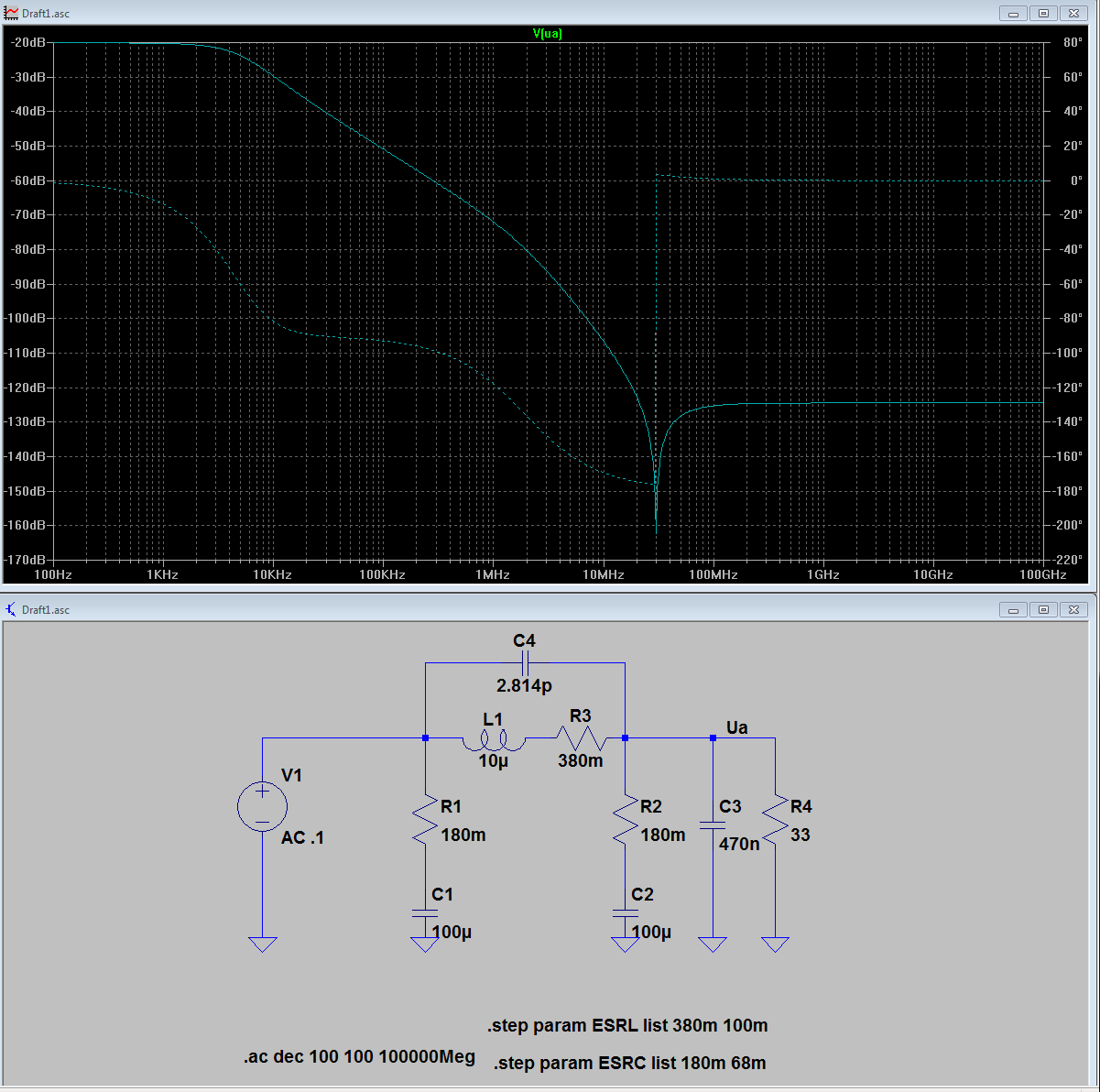

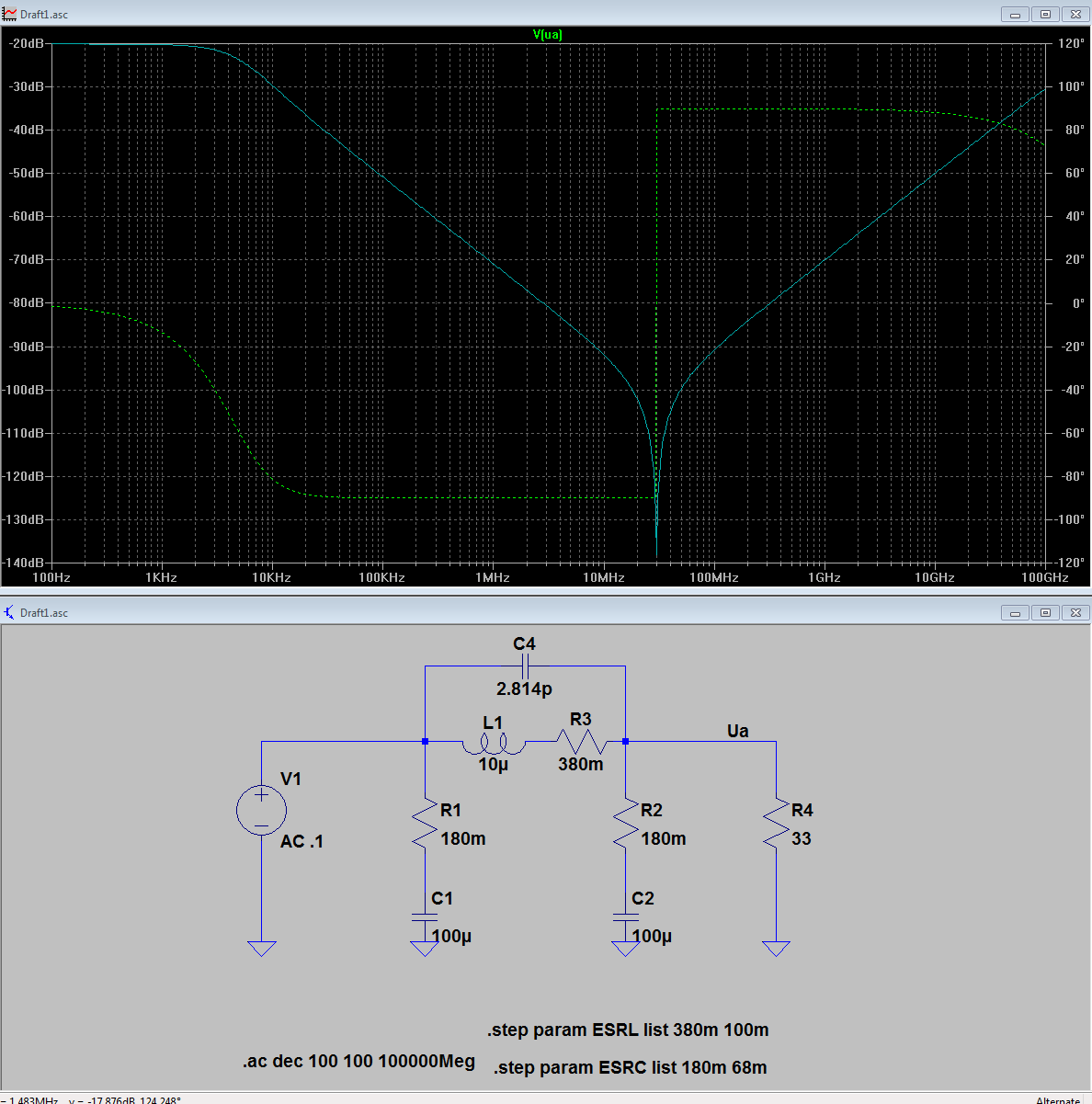

Oje! Wie soll ich den Bestimmen?
Habe mich jetzt auf einen Pi-Filter mit 2x 100uF, 180mOhm ESR und einer
10uH, 380mOhm Drossel (30Mhz Eigenresonanzfrequenz) festgelegt.
Wie ich den Gütefaktor bestimme ist mir nicht bekannt. Auch nicht, was
ein geringer Gütefaktor wäre.

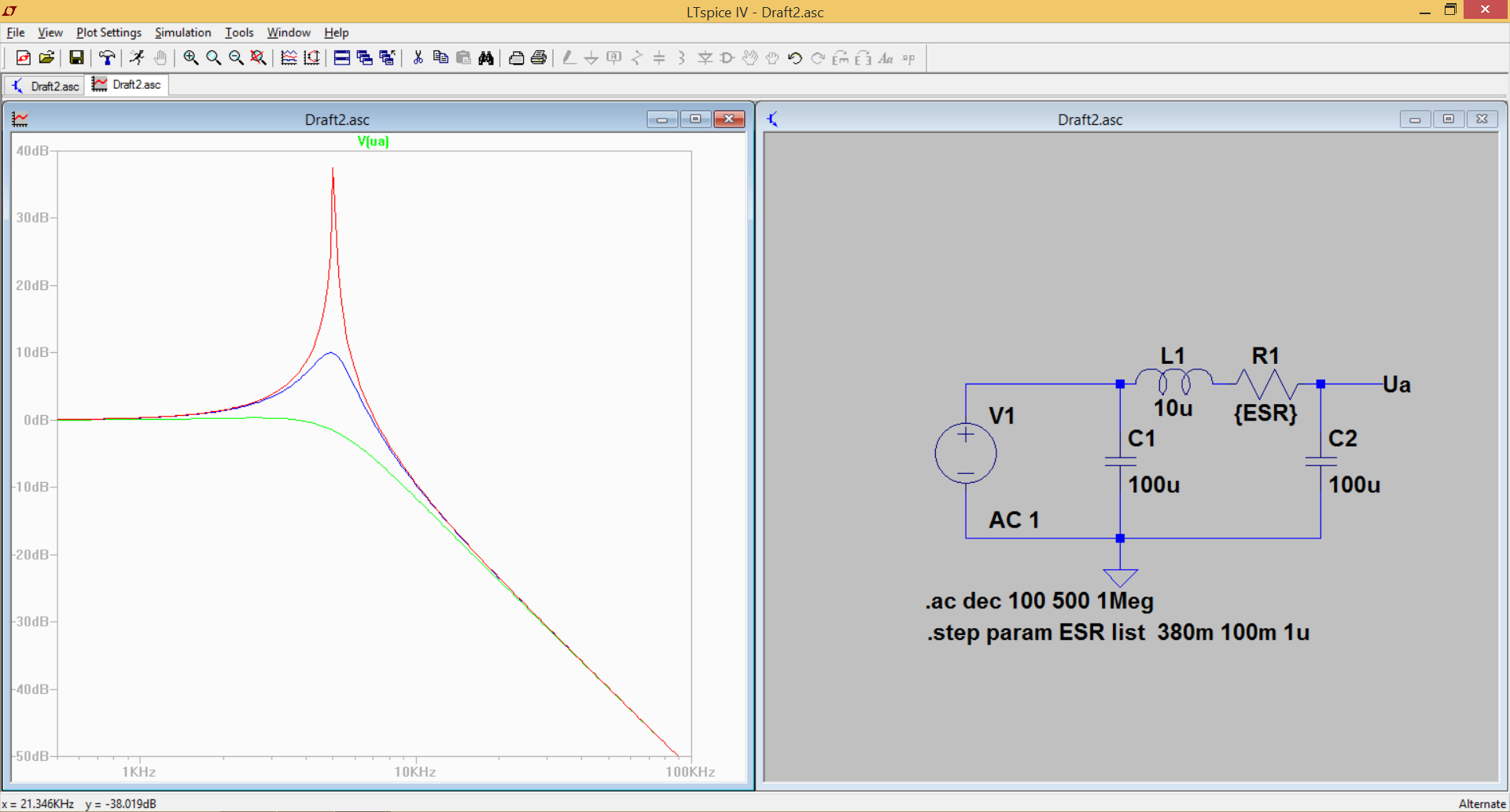

Gast #4308864
Da hilft nur Nachlesen und Ausrechnen (z.B. in einem Lehrbuch oder bei
Wikipedia: https://de.wikipedia.org/wiki/Schwingkreis)
Alternativ dazu kann man auch simulieren (siehe Anhang für drei
verschiedene ESR-Werte). Dumm ist nur, dass man beim Simulieren schnell
mal auf falsche Ergebnisse kommt, wenn man nicht wenigstens
grundsätzlich kapiert hat, was man da so durch den Simulator schickt.
#4308893
Legt man die obige Simulation zugrunde, dann ist der ESR Deines Elkos
noch zu niedrig, vor allem wenn er in Wahrheit noch kleiner ausfällt als
der spezifizierte Grenzwert. Am einfachsten, Du wählst eine deutliche
höhere Kapazität, wie z.B. 1000uF, mit einem ESR von ein paar 100mR,
also ein Elko von eher von bescheidener Qualität. Damit sinken die
Resonanzfrequenz und auch der Gütefaktor.
OP #4308952
Ok. Die erste Kapazität vernachlässigend und davon ausgehend, ich hätte
einen Reihenschwingkreis, ergibt sich mit einem R_L = 380mOhm und ESR_C
= 180mOhm ein Q = 0,56.
Wenn ich richtig verstehe ist ein geringer Gütefaktor Q < 1 (somit
Dämpfung bei Resonanzfequenz > 1)? Da scheinbar bei Q > 1 eine
Überhöhung der Amplitude bei Resonanzfrequenz auftritt und das wohl
unerwünscht ist.
Bin in der Simulation sehr überrascht, welch starken Einfluss der ESR
der Kapazität auf den Amplitudengang hat. Mit meinem ESR von 180m habe
ich ja fast nur einen Filter erster Ordnung :/ -> -20dB/Dec
Lässt sich die Dämpfung trotz "schlechtem" ESR der Cs verbessern?
Verstehe nicht ganz den Sinn der ersten Kapazität des Pi-Filters, da das
Simulationsergebnis mit und ohne gleich bleibt...?
@Achim S
Sag mal, wie hast Du es geschafft, den Phasengang beim Plot in LTspice
auszublenden? Steigert ja deutlich die Übersichtlichkeit :)
Richtig erkannt: bei den Frequenzen, wo der Blindwiderstand der
Kapazität deutlich kleiner ist als der ESR, merkst du von der Kapazität
nichts mehr.
> oberhalb f_0L. Hier schafft ein Kerko gute Abhilfe
Jup. Aber vom Ripple solltest du bei der >100 fachen Schaltfrequenz
ohnehin nicht mehr viel sehen. Außerdem idealisiert die Simu auch hier
wieder zu stark, weil der 470nF Kerko bei 100MHz ebenfalls nicht mehr
kapazitiv wirkt sondern induktiv. Der Kerko hat auch seine
Eigenresonanz, und spätestens wenn ein paar mm Leitbahn (mit ihrer
parasitären Induktivität) ins Spiel kommen, liegt die im einstelligen
MHz Bereich.
