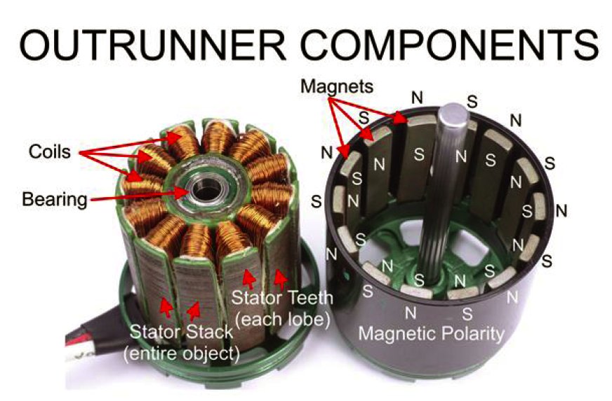

Hi Leute bin gerade dabei einen Läufer von einem BLDC Motor zu bauen nun
sind diese ja ohne ein Lüfterrad ausgestattet und werden lediglich durch
Kühlbohrungen gekühlt. Nun möchte ich hier einen Lüfter an der welle
hinten an der Motorglocke anbringen nun meine Frage ist das sinnvoll
wenn ja. In welche Richtung soll der Motor die Luft blasen Richtung
Glockenende oder Wellenende?
Danke im Voraus
Patrick

Da die einzig sinnvolle Stelle für ein (Tangential-)Lüfterrad auf der
Glocke außen ist, ist die Luftrichtung somit vom Stator Richtung Glocke
vorgegeben. Oftmals ist dies durch Fräsungen am Glockenboden realisiert.
Beim Modellflieger ist diese Luftrichtung manchmal ungünstig, da
entgegen der "natürlichen".

Motor hat 2,7kw sensorless wird zum antrieb eines ebikes genutzt mit
Getriebe jetzt will ich quasi in die Glocke den Lüfter integrieren nicht
außen sondern innen soll er nun die Wärme absaugen Richtung Motor Glocke
oder Frischluft reinblasen Richtung motorwelle
Gast #4309345
Denk mal über einen externen Lüfter nach.
Der Nachteil der Zwangsbelüftung ist, dass der Luftstrom
bei Maximaldrehzahl am größten ist, für Antriebe mit (relativ)fester
Betriebsdrehzahl ist das OK ein Fahrzeugantrieb ist aber hochdynamisch,
so hast du den größten Stromfluss(und damit Abwärme) in der
Beschleunigungs- bzw. Bremsphase, also da wo die Zwangskühlung
nicht mit Maximalleistung arbeitet.
Dagegen hast du bei Maximaldrehzahl, wo i.A. der Stromfluss
geringer ist, den maximalen Luftstrom und damit das größte
"Bremsmoment" des Lüfters.
