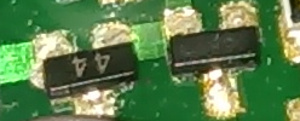

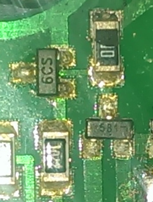

ich wollte mal nachfragen ob es geeignete Seiten für die SOT23 Bauteile
gibt. Ich habe eine Schaltung in der drei Komponenten mit dem Marking
581, 6CS sowie 44 vorhanden. Ich weiß allerdings nicht 100%ig was es für
Bauteile sind.
Soweit ich herausgefunden habe könnte der 6CS ein Transistor sein mit
der Bezeichnung BC337-40, die 44 ggf. eine Doppeldiode mit der
Bezeichnung   BAS40-04 und für die 581 finde ich nichts. Im Anhang noch
die Platine.
Könnt ihr mir da weiterhelfen?
Grüße Tobi

Ich hab von meinem Kollegen die Platine bekommen. Das ist nur ein Teil
von einer E-Zündung für einen Trabanten. Anscheinend hat er se
zerschossen und ich analysiere gerade die Schaltung und dazu sollte ich
wissen was die auch macht um zu sehen wo ich was messen und testen kann.
So wie es nämlich jetzt schon aussieht hast die SOT23 Marking 44 keinen
Durchgang in jegmögliche Richtung (sofern es eine Doppeldiode darstellen
sollte).
Zuerst will ich aber den Schaltplan zeichnen um den hier dann zu
diskutieren. Ich weiß das die Zündung ziemlicher Schrott sei aber mein
Kollege hat da 160€ gezahlt (glaub ich) und hat irgendwas falsch
eingebaut. Danach hat er mit ner 6V 35W Glühbirne irgendwas versucht ;)
und anscheinend ist auf einmal nichts mehr gegangen.
Da wäre aber ein neuer Thread angebracht.

Die 44 macht beim Diodentest gar nix somit wird die schonmal geschossen
sein.
von Tobias H. (shor-ty)
Die 581 ist glaub ein 581- aber ich find dazu leider nichts.

hab die Schaltung jetzt analysiert und in LTSpice simuliert. Die
Spannungen am ICM7555 sehen mit dem Oszilloskop gut aus nur der PNP
Transistor, NPN und die Schottkeydiode sind irgendwie nicht mehr
funktionsfähig.
Letzten Endes ist es ein Spannungswandler von 6V auf 12V. Am Ausgang
habe ich 0,4V gemessen obowhl 12V rauskommen sollten.
Schaltung ist im Anhang.
Zwecks den Ersatzteilen. Wenn ich den PNP (581-) nicht finde, kann ich
sicherlich einen ähnlichen einbauen, oder? Für den 581- PNP Transistor
finde ich bislang immer noch kein Datenblatt.
Hätte dann einen spannungsfesten Transistor bis 40V oder so genommen
(ähnlich wie der NPN Transistor).
Grüße und danke für die Unterstützung,
Tobi
Kurzinfo,
es war ein PNP Transistor, NPN Transistor und eine Doppeldiode.
Hab die Teile nun ersetzt und es funktioniert wieder (:
