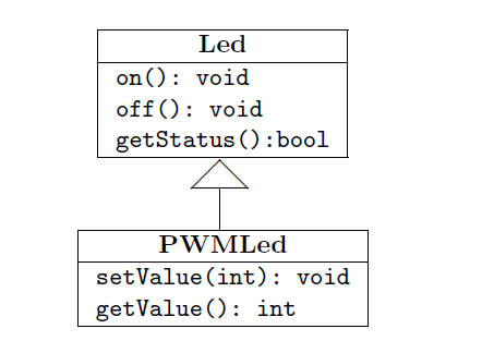

Guten Tag,
ich muss mich im Moment mit "Objektbasiertem C" auseinandersetzen und
habe so meine Probleme.
Kurze Info vorab ich muss das im Anhang zu findende Klassendiagramm
programmieren.
Ich habe einen kleinen Teil versucht umzusetzen und bekomme einen
Speicherzugriffsfehler beim ausführen.
Hier die main.c
#include "LED.h"
#include "PWMLed.h"
#include <stdio.h>
#include <stdlib.h>
int main()
  class_LED led1 = NewClassLed(1);  // Led Status zum Anfang 1
  printf("LED ist %d\n", led1->getStatus(led1));
free(led1);
return 0;
Hier erstelle ich eine LED und möchte ihren Status einfach nur ausgeben.

Und die LED.c
Ich sehe den Fehler nicht und wäre sehr dankbar für jegliche Hilfe.
Grüße
pat_w
Gast #4309565
Du solltest bei deiner new_class_led Funktion nicht nur led->Status
setzten, sondern eben auch led->getStatus = &getstatus;
Ansonsten zeigt der Funktionspointer getStatus nirgendwo hin.

Gast #4309622
Ich würde dir aber wegen der Übersichtlichkeit vorschlagen dass du eine
new Funktion wie in C++ implementierst, die dir einfach nur Speicher
reserviert und von der Klasse den Konstruktor aufruft, dadurch wird das
Anlegen von Klassen vereinheitlicht.
Ich hab im Internet vor einiger zeit mal einen Code gefunden indem dass
so implementiert war, das ging irgendwie mit Virtuellen Tabellen, also
alles in etwa so wie es auch der C++ Compiler macht. Da war dann auch
Polymorphie möglich usw.

du definierst hier:
die variavble led1 statisch und resevierst deren Speicherplatz nicht mit
malloc() oder new() daher ist die freigabe des Speichers mit
free(led1);
nicht nur unötig sondern schädlich. das dürfte die zeile sein, die den
speicherzugriffsfehler verursacht. Speicherplatz statisch vereinbarter
variablen wird automatisch freigegeben, wenn der gültigkeitsbereich der
variable verlassen wird.

#4309914
Das malloc in NewClassLed könnte auch null livern. Ein constructor soll
Initialisieren, nicht Speicher reservieren. Ich würde dass so
schreiben*:
void Led_init(struct* Led led, int status){
  led->status=status;
int Led_getStatus(struct Led* led){
  return led->status;
int main(){
  struct Led led;
  Led_init( &led, 1 );  // Led Status zum Anfang 1
  printf("LED ist %d\n", Led_getStatus(&led1));
  return 0;
* zumindest wenn ich nicht zu faul wäre und statdessen auf den getter
verzichten und die Init methode durch einen designated initializer
ersetzen würde.
