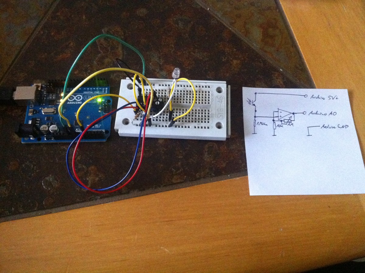

ich habe ein Problem, wenn ich mit dem Arduino Analogwerte einlesen
will. Ich habe einen Phototransitor über einem OPV LM358 an den
Analogeingang vom Arduino angeschlossen um das Signal zu verstärken.
Jetzt messe ich am Eingang (also am Ausgang vom OVP) eine konstante
Spannung von ca. 2,05V. Am Arduino jedoch gibt er mir über die Serielle
Schnittstelle Werte zwischen 10 und 600 an.
Versorgt wird das Board über den USB Anschluss.
Könnt ihr mir weiter helfen??
Mfg Emsland

von Emsland (Gast)
Moin,
habe ein Poti an Analoginput angeschlossen und der liefert saubere werte
zwischen 0 und 1023.
Habe leider noch kein Oszilloskop zur Verfügung.
Spannungsversorgung erfolgt über 5V und GND vom Arduino Board.
Die Software ist von Arduino als Beispielcode: AnalogInOutSerial
Hier nochmal der Code. Foto im Anhang

Danke schonmal für die Hilfe
Du hast allerdings den LM358 so verdrahtet, als würde er symmetrisch
(mit +/- 5V) gespeist, darauf deutet der 10k Widerstand vom - Eingang
nach Masse hin. Das kann nicht klappen, wenn der OPAmp nur mit +5V
gespeist wird.
Entweder baust du die Schaltung auf 'Single Supply' um, speist den LM358
symmetrisch oder verzichtest ganz auf dem OPAmp und schliesst den Sensor
direkt an den ADC des Arduino an.

von Ulrich F. (Gast)
DJShadowman schrieb:
> Ich weiß allerdings nicht ob das bei arduinonikern überhaupt noch üblich
> ist.
Danke für die Blumen.
> Man kann nen OPamp mit zig verschiedenen Beschaltungen verwenden,
> du sagst er ist als Verstärker angeschlossen.
Das sagt der TE nicht nur, auf dem Foto ist die Schaltung ja mit drauf.
Wie o.a., ist das nur keine Schaltung für Single Supply.
Hier gibts mehr darüber:
https://www.mikrocontroller.net/articles/Operationsverstärker-Grundschaltungen
Dort sind nur Wechselspannungsverstärker beschrieben. Als Grundregel
wird im Fall von Single Supply eine künstliche Masse auf der Höhe der
halben Betriebsspannung angelegt, auf die dann die Eingänge bezogen
werden - in deinem Fall also das untere Ende des 10k Widerstandes.
