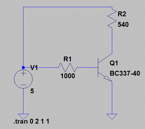

Guten Abend liebe Forengemeinde,
ich habe heute das erste mal mit LTspice experimentiert und war etwas
überrascht.
Bevor ich zu meinem Problem komme eine kleine Frage vorweg: Wo kann ich
in LTspice den Verstärkungsfakter von Transistoren einsehen/ändern?
Nun zu meinem eigentlichen Problem: Ich habe die angehängt Schaltung
simuliert und verschiedenste Werte für R1 und R2 durchprobiert.
Allerdings ist es mir fast unmöglich gewesen, ~0,7V an der Basis-Emitter
Strecke zu messen. Bei sehr kleinen Werten für R1 ist Ube auf über 3V
angestiegen und da war ich doch etwas verdutzt.
Hier noch ein paar Messwerte für Ube bei R2 = 500Ohm
R1=500Ohm Ube= 0,87V
R1=100Ohm Ube= 1,22V
R1=10Ohm  Ube= 2,87V
Ich bin davon ausgegangen, dass der Transistor bei steigendem Ib einfach
besser durchschaltet, aber dennoch ~0,7V an der Basis-Emitter Strecke
abfallen. Wo ist hier mein Denkfehler?
Mit ist natürlich durchaus bewusst, dass 10Ohm als Basiswiderstand schon
recht klein sind, ich war nur über die steigende Ube gestolpert und habe
daher noch einige Messungen aufgenommen.

du simulierst eine Schaltung, bei der die Basis auf 5 V gelegt wird. Das
bedeutet, dass die Ube nicht anders als 5 V sein kann. Ein Maschenumlauf
bestätigt dieses, wegen des sehr geringen Basisstromes wird am
Widerstand praktisch keine Spannung abfallen. Versuche mal, die
Basisspannung durch einen Spannungsteiler festzulegen.

Der Transistor hat eine Stromverstärkung von ca. 400. Welchen Sinn soll
es da haben, einen Basisstrom zu erzwingen, der um Größenordnungen
größer als der Kollektorstrom ist? Du stellst vollkommen sinnlose Werte
ein und wunderst dich, dass sich der Transistor nicht wie von dir
erwartet verhält?
Die Ube~0,7V ist keine Konstante, sondern ein Wert, der sich bei
normalen sinvollen Betriebsparametern (Ic/Ib, Uce) auf der
Eingangskennlinie des Transistors in etwa ergibt.

Die Werte kann ich bestätigen. Bei Rb=10 Ohm fließen da aber auch
etliche hundert mA. Wenn man in das Datenblatt schaut, wundert es einen
nicht .. Der Beriech ist zwar nicht mehr angegeben, Vbe von über 1,5V
werden aber schon angezeigt.
Und auch die Vorwärtsspannung einer 1N4148 kann deutlich über 1,5V
steigen.
Aber eigentlich will man das nicht.

> Bei Ib=102mA ist Vbe=1,8V  .. die Frage wäre, ob LTSpice hier auch die
Temperaturerhöhung berücksichtigt.
Das normale Transistormodell von SPICE kennt keine Selbsterwärmung.
Die hohe UBE-Spannung mit 10Ohm Vorwiderstand an +5V hängt mit den
Basiswiderständen  RB und RBM im SPICE-Modell zusammen.
.model BC337-40 NPN(IS=7.809E-14 NF=0.9916 ISE=2.069E-15 NE=1.4 BF=436.8
IKF=0.8 VAF=103.6 NR=0.991 ISC=6.66E-14 NC=1.2 BR=44.14 IKR=0.09 VAR=14
RB=70 IRB=2.00E-04 RBM=8 RE=0.12 RC=0.24 XTB=0 EG=1.11 XTI=3
CJE=3.579E-11 VJE=0.6657 MJE=0.3596 TF=5E-10 XTF=2.5 VTF=2 ITF=0.5
PTF=88 CJC=1.306E-11 VJC=0.3647 MJC=0.3658 XCJC=0.455 TR=2.50E-08 CJS=0
VJS=0.75 MJS=0.333 FC=0.843 Vceo=45 Icrating=500m mfg=NXP)
Das Modell sieht man, wenn man "Pick new transistor" gewählt hat. Mit
Ctrl-c kann man dann den Modell-Text in die "Zwischenablage" kopieren.
