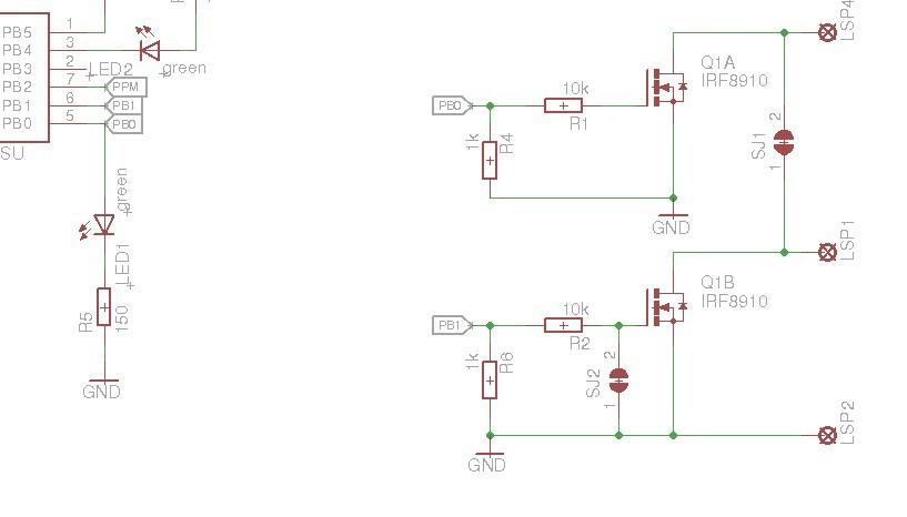

Hallo an alle.
Ja, kurze Frage. Kann ich die LED1 zusammen mit dem Gate des Q1B mit an
den PB0 des Attiny25 hängen?
Meine Theorie ist, dass es so machbar sein müsse und ich mir dann noch
den R1 sparen kann.
Liege ich da richtig?
Falls ja, geht das ganze auch zwei mal, an PB0 und PB1 wenn beide Fets
an und beide LEDS an sind?
MfG Rush
Gast #4310461
Ja.
> den R1 sparen kann.
Ja.
Ja.
Weil keine ausführlichen Angeben in der kurzen Frage auch , keine
Einschränkungen in der Antwort.
Persönliche Seite #4310481
Datenblatt des MOSFET, Seite 6, Abhängigkeit des RDSON von der
Gate-Source-Spannung und verbleibende Spannung nach Vf der Diode und
Shunt-Widerstand…ich würd' einen empfindlicheren MOSFET wählen, etwas
mit deutlich weniger Threshold-Spannung (500mV, max 1V). Den Widerstand
von Gate nach GND darf man auch mit der LED keinesfalls sparen, wieder
Vf.
Den R1 würde ich stark reduzieren, so ganz erschließt sich mir die
Bedeutung der LED nicht. Das macht das Einschaltverhalten des MOSFET
interessant. Die vielen Nichtlinearitäten und der hohe
Eingangswiderstand in die Gate-Kapazität lassen ihn recht langsam
schalten (zzgl. Spannungsteiler mit dem 10mal kleineren Widerstand gegen
GND). Wenn die LED ein Indikator sein soll, darf die auch gern auf der
Lastseite des MOSFET den Ein-Zustand signalisieren, parallel zur
eigentlichen Last.
Gast #4310527
Von zu viel war nicht die Rede.
Mit einer LowPower LED geht das alles mit 3mA.
Dazu kommt noch die Auslegung der Stromversorgung und das
Grundverständnis einer Schaltung.
OP #4310528
Die LED soll ein Idikator sein, ja!
Parallel an Last? Hatte auch daran gedacht, allerdings ist die
Lastspannung variabel so dass der Vorwiderstand der LED auch
"mitschwanken" müsste.
Was den FET angeht. Den im Schematic möchte ich nicht verwenden sondern
eher diesen hier:
http://www.mouser.com/ds/2/200/irf8910gpbf-72582.pdf
Hatte ihn nur aufgrund der Kompatibilität des Footprints eingesetzt. War
zu faul ein neues Teil zuerstellen ;-)
Wieso spielt Vf der Diode eigentlich eine Rolle? Die 5V von dem Pin
liegen doch an dem Spannungsteiler 1k/10k auch an. Und da doch ins Gate
kein Strom reinfließt liegen die 5V doch auch am Gate an. ?!
#4311167
Wo ist das Problem? Eine Status-Led muss nicht mit 20mA leuchten. Da
reichen 4mA mehr als aus. Berechne einfach den Widerstand entsprechend,
sodass diese bei der Umin mit 4mA leuchtet. Die sollte dann bei Umax
noch deutlich von 20mA entfernt sein.
Gast #4311356
> Vf.
Wovon sprichst du?
Was hat Vf der Diode mit der FET Ansteuerung zu tun. R5 hat da ein
deutliches Wörtchen mit zu reden. Der kleine Shunt (R4 bzw. R6) und der
große Gatevorwiderstand (R1 bzw. R2) sind natürlich Unfug.
