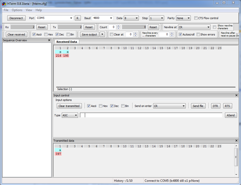

Sehr geehrtes Forum,
ich habe folgenden Versuchsaufbau:
Einen Atmega88, angeschlossen an einen MAX232, welcher
über RS232 an einen PC angeschlossen ist, und am PC
über das Programm HTerm empfangen wird.
Ich verwende folgenden Code:
.include "m88def.inc" // Definitionsdatei für den Prozessortyp einbinden
  RS232_TEST
  Frequenz 1 MHZ
  Es sollen Zeichen empfangen werden,
  und das Byte an PORTB ausgegeben werden.

Folgendes soll geschehen:
Grüne LED leuchtet,
ich sende ein Zeichen vom PC aus,
eine Sekunde nach Ankommen geht die grüne aus, und die rote leuchtet,
und das empfangene Byte wird zurückgesendet
Folgendes geschieht:
Grüne LED leuchtet,
eine Sekunde nach Ankommen leuchtet die Rote, die grüne seltsamerweise
immer noch,
als Antwort immer das gleiche, 216, 195
Ich wäre dankbar für eure Hilfe, wenn mir jemand erklären könnte was ich
falsch mache, danke für eure Hilfe,
m.f.G:: Developer_X

OP #4311157
Problem gelöst,
lag daran, dass die Mainschleife wieder von vorne beginnt,
was sie gar nicht sollte.
Danke trotzdem,
m.f.G.: Developer_X
@KBuchegg:
das hat schon geklappt, ich wollte so etwas wie ein Echo programmieren,
als kleine spielerei, man sendet ein zeichen, und eine sekunde kommt es
wieder
