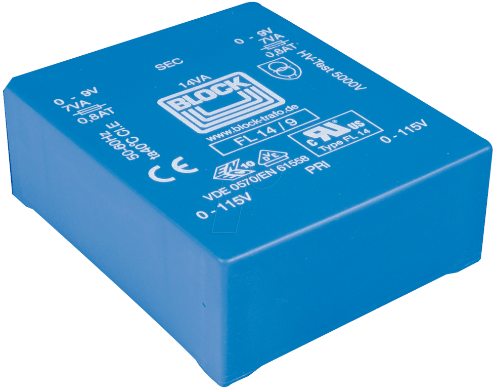

Ich wollte mir nun einen kleinen 230V AC -> 24V AC Trafo bauen, große
Lasten muss er nicht ertragen, maximal zwei dieser Decoder gleichzeitig
umschalten. Folgender Trafo von reichelt schien mir hier passend:

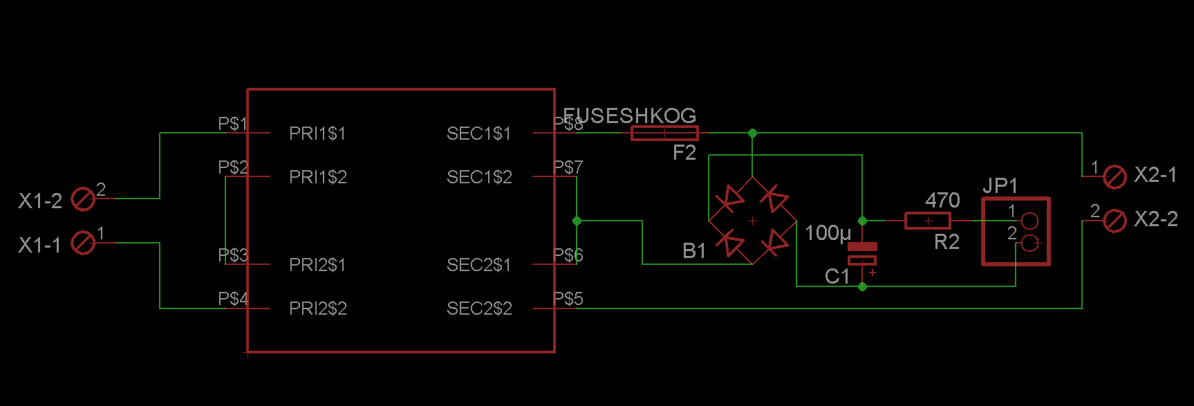

Theoretisch müsste der Trafo ja direkt funktionieren, wenn man ihn an
die 230V anklemmt. Da die Loks und deren Elektronik relativ teuer sind,
sollten Schutzvorkehrungen eingebaut sein. Aus diesem Grund habe ich
sowohl an der Primär- als auch an der Sekundärseite des Trafos
Sicherungen eingeplant. Auf der Primärseite müssten das 0,06A träge und
auf der Sekundärseite 0,583A (träge/)flink sein. Bei reichelt finde ich
aber nur 0,05A und 0,5 oder 0,63A Sicherungen. Welche Werte wären hier
zu empfehlen?

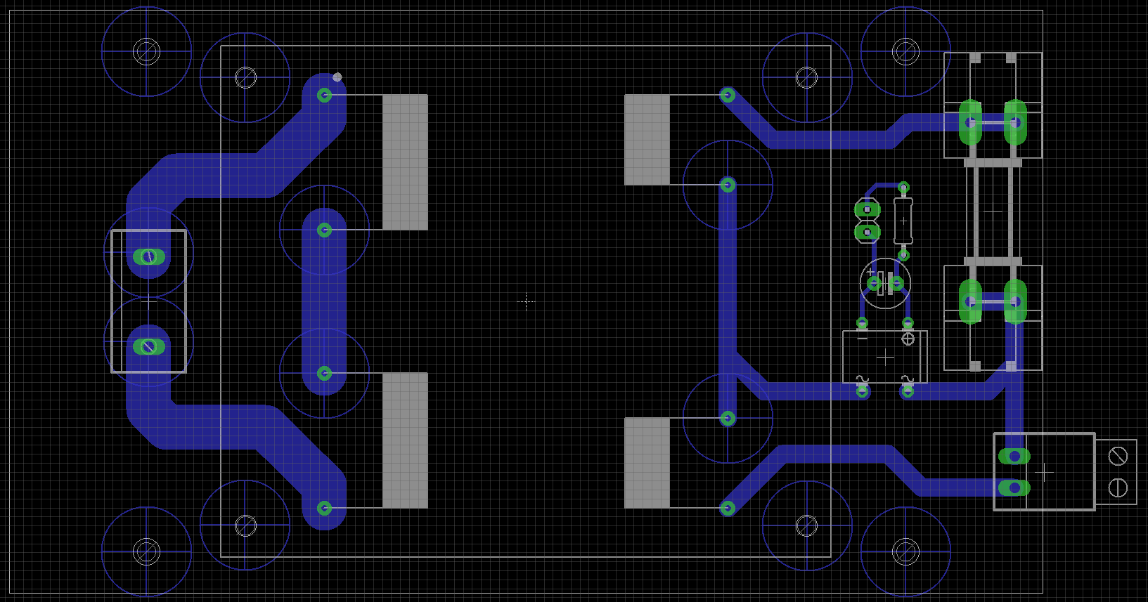

Die Netzspannung wird über einen "Euro 8 Stecker" in eine
"Netzanschlussklemme" geführt. Die Kupferbahnen sind 5mm breit und haben
den größtmöglichen Abstand zu Befestigungsschrauben oder anderen
Leiterbahnen. Auf der Sekundärseite sind sie noch 2mm breit. Die 24V
werden über einen "Anreihklemmen Wannenstecker" aus dem Gehäuse geführt.
Zur Betriebsanzeige habe ich eine LED mit Widerstand an die 24V
geklemmt, diese wird über eine 2-polige Stiftleiste angeschlossen. Hier
wäre es zugunsten des Widerstandes besser einen Abgriff zwischen den
Sekundärwicklungen an 12V zu machen, oder?

von Peter R. (pnu)
> zu empfehlen?
Auf dem Typenschild des Trafo ist das Symbol mit dem Schild
(Schutz-Trenntrafo), zwei verknüpftene Kreisen (Trafosymbol)und daran
unten zwei miteinander quer verbundenen Strichen. Das Letztere ist das
Symbolteil für "Dauerkurzschlussfest"
Der Trafo braucht daher keine Sicherung, die hat erst einen Sinn bei
größeren Leistungen. (Die 12VA dieses Trafo sind allerdings an der
Grenze solcher dauerkurzschlussfester Trafos.)
Wer zum Gürtel noch einen Hosenträger will, kann primär eine Sicherung
vorsehen. Die zweite, sekundär, ist sowieso Unsinn.
Die Beschriftung auf der Platine zwischen primär- und sekundär würde ich
auf jeden Fall weglassen. Die verringert den isolierenden Abstand.

Bei der LED reicht ein passender Vorwiderstand, um sie an die 24V
anzuschließen. Man muss aber unbedingt mit einer Diode in Reihe (1N4001)
dafür sorgen, dass die LED nur Spannung in Durchlassrichtung abbekommt.
Mehr als 5V in Sperrichtung zerstören die LED.

Empfehlenswert ist eine Abdeckung des 230-V-Bereichs, sodass man bei
geöffneten Gerät und Fehlersuche nicht zufällig in den 230-V-Bereich
kommt.
Sehr wichtig ist auch die Mechanik im 230V-Bereich. Die Buchse E8 muss
so stabil befestigt sein, dass sie nicht beim vielfachen Stecken
"losgelommelt" wird. Eine Halterung durch die Lötstellen alleine darf
auf keinen Fall ausreichen.
> Leiterbahnen.
Grösstmöglich gilt nicht. Es gibt definierte Abstände, die nicht
unterschritten werden dürfen (5mm handelsüblicher Schätzwert zu
berührbaren Teilen). Aber deine Schrauben werden gar nicht berührbar
sein, also egal.
Es wäre zumindest besser, aus Wechselspannung erst mal Gleichspannung zu
machen.

Der Nachteil des Kleingehäuses: Die Selbstkühlung des Trafo wird
behindert. Er wird sozusagen warm eingepackt, obwohl er die Wärme
loswerden muss. Die Schlitze im diesem Gehäuse sehen mir etwas dürftig
aus, für die mehreren W Verlustleitung im Trafo
Die Buchse für den "Euro-8-Stecker" lässt sich in diesem Gehäuse kaum
ausreichend fest montieren.

Bei den Sicherungen dachte ich halt, sicher ist sicher. Wenn die
Sicherungen überflüssig sind, soll mir das recht sein.
Macht die Beschriftung hier so viel aus? Hätte ich jetzt nicht erwartet,
aber soll mich ebenfalls nicht stören. Bei dieser Platine wollte ich
ohnehin mal mit Tenting-Laminat experimentieren.

Die Anpassung mit der LED werde ich so übernehmen.
Wie sollte denn eine Abdeckung der 230V-Seite aussehen? Die Platine soll
mit den Leiterbahnen nach unten in das Gehäuse geschraubt werden. Beim
Öffnen sind also keine Leiterbahnen zu sehen/berühren.

Dann werde ich mal nach einem neuen Gehäuse suchen, daran soll's nicht
scheitern. Wie viel Wärme produziert so ein Tafo denn? Reichen hier noch
entsprechend große Lüftungsschlitze, oder brauchts schon einen Lüfter?

von b35 (Gast)
Hallo, ich bekomme einen anderen Trafo, ein anderes Bild angezeigt wenn
ich den den Link von Phil Mo anklicke!
Sicherheitshalber mal angehägt, ist für mich zwar ein Sicherheitstrafo
mit 14VA, allerdings nicht kurzschlussfest. Auch das Datenblatt dort
sagt etwas anderes. Der Hersteller fordert 0.8AT für die
Sekundärwicklungen.
Wo liegt der Hund begraben?
von Phil M. (philmo)
Auf genau den Trafo hatte mich bezogen. Deswegen auch die Sicherungen,
zumindest die auf der Sekundärseite (Wobei mein Wert dann falsch war).
Bei der Primärseite dachte ich halt, dass es schon nicht schaden kann.
Ich habe den Schaltplan jetzt überarbeitet.
Die Sicherung auf der Sekundärseite ist eine 0,8A träge. Entweder nehme
ich den oben genannten Sicherungshalter mit 4 Pins oder aber einen, der
ins Gehäuse integriert werden kann. Bei 24V sind Kabelverbindungen ja
nicht mehr so kritisch, wie bei 230V.
Eine selbst rückstellende Thermosicherung wäre natürlich sehr elegant.
Wie wäre diese einzubauen? Mit Wärmeleitkleber an den Trafo kleben?
Für die LED habe ich jetzt einen Brückengleichrichter incl. Kondensator
und Vorwiderstand eingeplant. Macht es hier mehr Sinn, den
Brückengleichrichter mit 24V oder eher mit 12V AC zu speisen? Der 470er
Widerstand für 12V DC müsste dann doch etwas wärmer werden, als der 56er
für 6V? Der Brückengleichrichter liefert doch etwa die Hälfte der
Eingangsspannung? Also bei 24VAC 12VDC, bzw. bei 12VAC 6VDC.
Ist der Kondensator mit 16V, 100µ passend bemessen? Oder brauche ich
hier (bei 12V DC) 24/35V Spannungsfestigkeit? Das Flimmern wäre hier
nicht so schlimm, da die Schaltung unter der Anlage im Verborgenen
aufgebaut wird.
Das hier ist der Brückengleichrichter, den ich gefunden habe.
http://www.reichelt.de/Gleichrichter/B40C800DIP/3/index.html?&ACTION=3&LA=2&ARTICLE=4639&GROUPID=2998&artnr=B40C800DIP
von Dietrich L. (dietrichl)
Nein! Viel "schlimmer":
Brückengleichrichter + Siebelko liefert 24V * 1,4 = 34V
Erklärung:
Effektivwert * Wurzel(2) = Spitzenwert, auf den sich der Kondensator
aufläd.
Im Leerlauf noch etwas mehr, da der Trafo dann mehr als 24V hat. Unter
Last  weniger (abhängig vom Kondensator und der resultierenden
Spannungswelligkeit).
> Das Flimmern wäre hier nicht so schlimm,
Dann lass den Kondensator doch ganz weg. Dann flimmert es mit 100Hz
Wenn Flimmern mit 50Hz nicht stört, reicht Einweg-Gleichrichtung, d.h.
es reicht eine Diode (z.B.1N400x). Dann ist die Verlustleistung am
Widerstand auch nur halb so groß (halber Mittelwert).
Gruß Dietrich
von Wolfgang (Gast)
Im Prinzip ist das natürlich richtig. Aber auch mit Schrift scheint der
Abstand mehr als ausreichend groß, so dass selbst den üblichen
Richtlinien Genüge getan ist. Ohne Zeichnungsmaßstab läßt sich das
allerdings nur schätzen.

von Wolfgang (Gast)
Peter R. schrieb:
> Bei den 24V kommt ein zusätzlicher Vorteil dazu: mit 24V, 20 mA bräuchte
> man etwa 820 Ohm als Vorwiderstand für die LED, mit 440 mW Leistung an
> R.
Es steht nirgendwo geschrieben, dass eine LED mit 20mA betrieben werden
muss. Wenn man nicht gerade einen Low Efficiency Typ verwendet, wird
man bei wesentlich weniger schon halb blind.
i.A. ist man bei der Verwendung von LEDs, auch wenn sie gepulst
betrieben werden, an einer bestimmten mittleren Helligkeit interessiert.
Bei 50% Tastverhältnis müßte man also den Vorwiderstand entsprechend
anders dimensionieren. Wie kommtst du da so einfach auf halbe
Verlustleistung am Widerstand?
Phil M. schrieb:
> Die Kupferbahnen sind 5mm breit und haben den größtmöglichen Abstand zu
> Befestigungsschrauben oder anderen Leiterbahnen. Auf der Sekundärseite
Das mit den Abständen ist sinnvoll, aber warum sind die Leiterbahnen auf
der Sekundärseite, wo immerhin fast der zehnfache Strom fließt,
ausgerechnet schmaler als auf der Primärseite?
von Thomas B. (thombde)
Dem kann ich mich nur anschliessen.
Anders herum wäre sinnvoller.
Primär reichen 2mm Leiterbahnbreite.
Sekundär so breit wie möglich.
Auch die kleinen Leiterbahnen um den Gleichrichter.
Auf der Platine ist Platz genug.
Die Pads sekundär würde ich auch größer machen.
Denke daran, dass noch Bohrungen reinkommen.
Und löten musst du ja auch noch.
Nachtrag:
Die Sicherung Primär würde
ich nicht weglassen.
Den Rest auf der rechten Seite könntest du mit einer Massefläche
ausfüllen.
Spart Ätzmittel.
Danke für die vielen Antworten.
Die Wicklungen müssten doch richtig verbunden sein, im Datenblatt ist
jeweils der untere Anschluss jeder Wicklung gekennzeichnet.
Die Sicherung für die Primärseite wäre dann wie ursprünglich geplant,
eine träge 0,06A (bzw minimal größer)?
Dass der Strom auf der Sekundärseite um ein vielfaches höher ist als auf
der Primärseite ist/war mir klar. Aber warum steht dann auf dem Trafo
bei den Sekundärausgängen "2x 583mA"? Oder sind die 2x 500mA, schon der
Grund, warum die Bahnen so dick werden müssen? Das hat mich ein wenig
verwirrt. Hätte da jemand einen Link für mich zum schlau-lesen? Ich
hatte mit Trafos noch nie zu tun, lerne aber gerne dazu!
Bisher sind die Leiterbahnen primär 5mm und sekundär 2mm breit.
Die "Massefläche" dient dann lediglich zum Sparen des Ätzmittels? Oder
Ja, da hast Du völlig recht. Mein Fehler :-(
Gruß Dietrich
von Peter R. (pnu)
Die halbe Zeit fließt Strom, deshalb auch die halbe Leistung.
Anders ist es mit dem Effektivwert der Spannung. Die Folge von
Halbwellen des Sinus hat nicht den halben Effektivwert des vollen Sinus
sondern das 0,707 fache des vollen Sinus. Sowohl bei Spannung als auch
bei Strom.
Ein 1:1 gepulste Rechteckspannung hat z.B. den Effektivwert von 0,707 î
Das mit dem Effektivwert ist halt etwas schwierig. Deshalb gibt es ja
die deutlich teureren true rms- Messinstrumente, um den Effektivwert
zeitlich veränderlicher Spannungen/Ströme wirklich zu messen.
