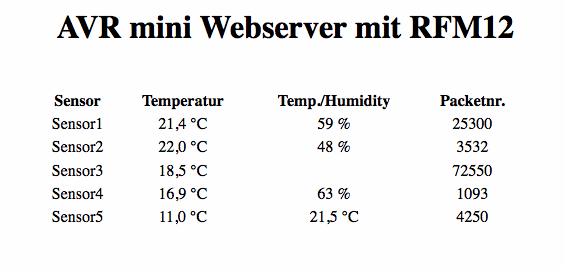

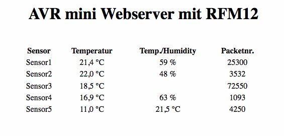

von axelac (Gast)
Hier eine mögliche Lösung:
http://blog.as0.de/#post8
Funkt auch durch 2 Altbauwände.
von axelac (Gast)
Falls Interesse an der SW besteht, kann ich helfen.
Ergebniss sieht dann zB. so wie oben aus.
