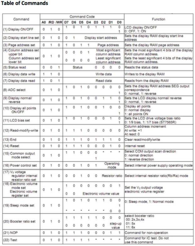

Ich werde aus dem Datenblatt nicht schlau, wie ich nun z.B. einzelne
Pixel ansteuern soll. Woher kenne ich die jeweiligen Adressen?
Befehle die mir unklar sind, wie anzuwenden:
1.) Display start line set, adresse?
2.) Page adress set, adresse?
3.) Column adress set, adresse?

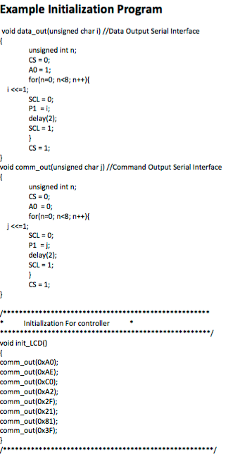

So hier mal der C-Code für dein Display, in Code für 8051.
https://newhavendisplay.com/appnotes/excode/txt/CoGLCD/C12832A1Z.txt
den solltest du aber sicher schnelle in deinem Projekt umsetzen können.
Ist nur Pin wackeln! Software SPI ????
Wenn du den Code verstehst und er auch läuft, kannst du ihn für SPI
umschreiben.
Den SPI Code solltest du in der LIB zu deinem MC finden und die
Funktionen 'comm_out' und 'data_out' einfach anpassen.

In Figure 4 (S. 27/72) Ist der Bildaufbau dargestellt!
Ab Seite 41/72 werden die Register erklärt.

Jeder mir bekannte Hersteller hat Examples zum Thema "GPIO Pin wackeln"
und "SPI Byte senden+empfangen". Mehr braucht auch Dein Display nicht.
Jibba J. schrieb:
> Die meisten Code examples sind leider nur für Arduino oder AVR Projekte
> ausgelegt und sehr schwierig zu übersetzen.
Die Idee ist, den Code für "Pin wackeln" und "SPI Byte Senden/Empfangen"
auszutauschen (der sollte in eigenen Funktionen sein) und den Rest
erstmal so zu lassen wie er ist. Das setzt natürlich ein
Grundverständnis von C voraus, d.h. man sollte den K&R oder ein
ähnliches Grundlagenwerk zur C Sprache mal durchgearbeitet haben.
