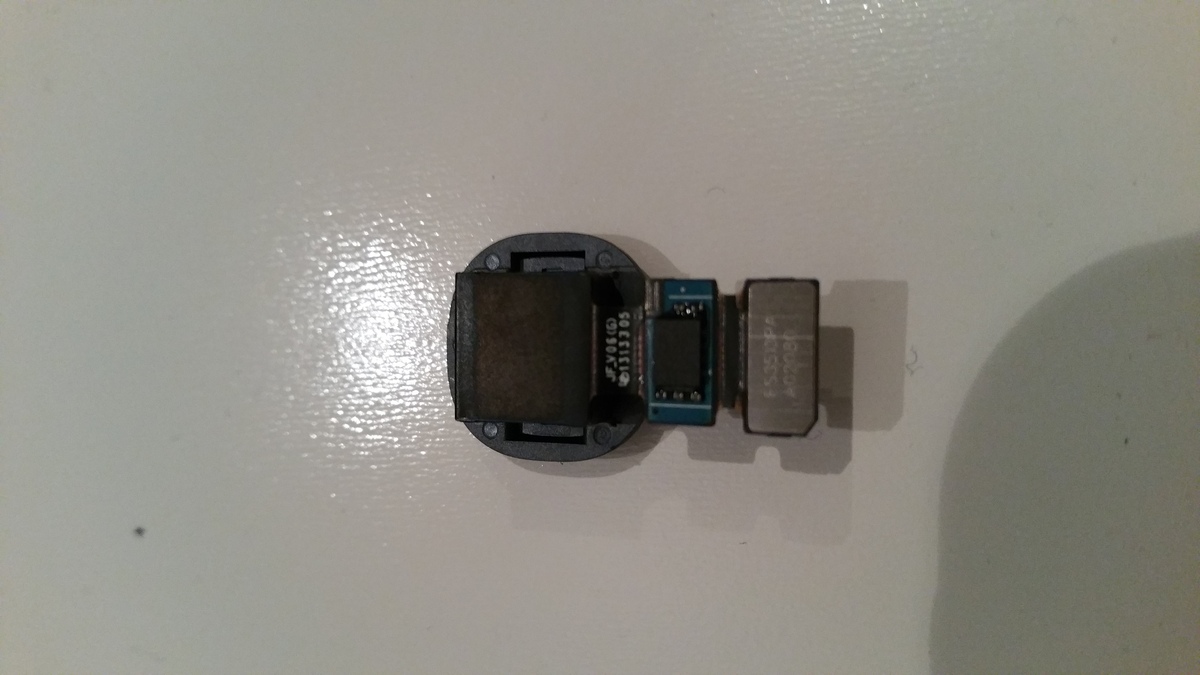

Guten Morgen,
ich habe gestern aus meinem "alten" aber leider defekten Galaxy S4 die
Hauptkamera ausgebaut. Eigentlich das erste mal, dass ich ein Handy
auseinander nehme. Ich bin erstaunt wie modular das alles aufgebaut ist.
Aber nun gut... Nun ist meine Frage, ob sich schon mal jemand die Mühe
gemacht hat solch eine Kamera anzusteuern. Womit ist mir erstmal
wurscht...Mich würde nur mal interessieren ob es da irgendwo Code zu
gibt. Oder eine Art Protokoll o.ä.. Weiß nämlich nicht so genau, ob das
ein "Spezialgeraffel" aus dem Hause Samsung ist.
Bild habe ich mal angehangen. Vielleicht kann der ein oder andere etwas
erkennen. Mein S5 schafft es irgendwie nicht richtig das Kleingedruckte
gescheid zu fotografieren.

Was ist mit deinen Augen? Falls die es schaffen das Kleingedruckte zu
lesen wäre es sinnvoll wenn du es hier niederschreiben würdest :)

Ja, ja...schon ok;-) Müsste lese das jetzt mal eben von dem großen Bild
ab da die Kamera zuhause ist, ich aber nicht:-P
An der eigentlichen Kamera steht "JF_V06(G)". Darunter "1313305".
Was auf dem "Anhängsel"(silber) steht kann ich jetzt leider auch nicht
entziffern. Werde das heute Abend dann ggf. nachreichen;-)

Vergiss' es. Diese Kameras verwenden üblicherweise das MIPI
CSI-Protokoll. Weder gibt es davon eine frei zugängliche Dokumentation,
noch lässt sich das ganze nutzen, ohne technische Details der Kamera
(sprich: Datenblatt) zu kennen. Wie die MIPI-Dokumentation aber sind
Datenblätter dieser Kameramodule nicht zugänglich.
Es gibt genau eine Anwendung, wo der MIPI-Kram zumindest in Grundzügen
offengelegt zu sein schein, das ist die "PiCam", die an den Raspberry Pi
angeschlossen wird -- der verfügt nämlich über ein MIPI-CSI-Interface.
