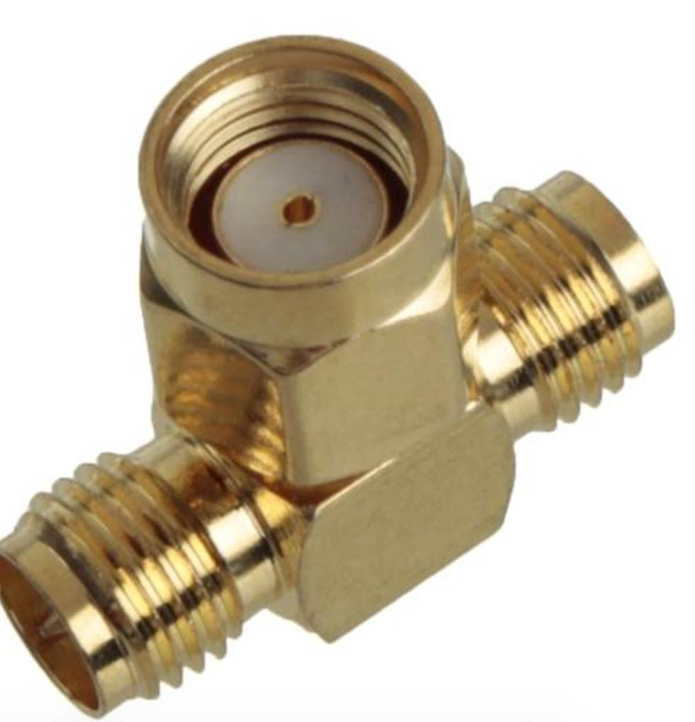

Hallo ihr HF Profis.
Ich habe einen SMA to 2 SMA Adapter gefunden (Bild im Anhang).
Jetzt stellt sich mir allerdings die Frage, wenn ich damit an einem
5,8GHZ Sender 2 Antennen betreibe, dann erhöht sich doch die
Antennenlänge, oder?
Bedeutet das dann nicht, dass ich um mit 5,8 Senden und Empfangen zu
können, 2 Antennen für 11,6GHZ benötige?
Warum ich so dumme Fragen stelle? Hehe
Ich möchte für den Modellbau ein Videosignal senden, auf Grund der
Baugröße der Antennen im 5,8Ghz Band (Cloverleaf) habe ich arge
Platzprobleme diese zu verbauen, so dass sie nicht gleich nach 5 Minuten
krum sind; Antennen halber Baugröße könnte ich problemlos geschützt
unterbringen, was mir auch andere Vorteile bringt.
Sicher gibt jedes weitere Bauteil in der HF Strecke eine
Verschlechterung des Signals, die Platzproblematik hat bei mir
allerdings Vorrang.
So nun legt mal los, ich bin über jeden Vorschlag dankbar und mit Kritik
kann ich sehr gut umgehen ;)
Besten Gruß
Andre

So richtigen Sinn sehe ich in den oben genannten Abzweiger nicht. Gerade
bei 5GHz nicht.
Die Senderausgangsimpedanz beträgt in der Regel 50 Ohm.
Man müsste also zwei Antennen mit einen Fusspunktwiderstand von 100 Ohm
nehmen um durch die Parallelschaltung auf die 50 Ohm zu kommen.
Aber erstens müssten dann genaugenommen die beiden seitlichen Anschlüsse
auf 100 Ohm Wellenwiderstand konzipiert sein und das Kabel zur Antenne
ebenso,
oder in dem Verbinder müssten sich 2 50 Ohm Widerstände befinden, welche
eine Zwangsanpassung ermöglicht mit 6db Durchgangsverluste.
Es gibt auch noch ander Formen von Combiner.
Weiterhin kommt hinzu das die Signale der beiden Antennen wenn überhaupt
nur zufällig für eine ganz bestimmte Position Phasengleich sind.
Schon deswegen wird ein Combiner nicht zielführend sein.
Das man dadurch die Antenne kürzer machen kann , halte ich jedenfalls
für ein Gerücht.
Was du offenbar willst ist ein Diversitysystem. Das funktioniert aber
nur bei Empfang in dem die Antenne mit dem höheren Pegel zum Empfänger
durchgeschaltet wird. Der Aufwand ist entsprechend groß.
Man braucht eigentlich zwei getrennte Empfänger welches den empfangenen
Pegel feststellen kann und  durch Auswertung der detektierten Pegel nur
die NF des Empfängers durchschaltet, welche den höheren Pegel hat.
Ralph Berres
Nein, eine Antenne ist immer für eine bestimmte Frequenz gebaut.
Eine Antenne für 11,6 GHz kann auch nur 11,6 GHz abstrahlen ( oder
empfangen )
Das ist so ähnlich wie:" Ich möchte ein 6mm Loch bohren habe aber keinen
6mm Bohrer im Schrank, kann ich das auch mit zwei 3mm Bohrern machen?"
Eine Antenne die 5,8 GHz abstrahlen soll, ist also deshalb so groß, weil
sie für 5,8 GHz berechnet wurde.
P.S.: Auf dem RC Modell sollte zum Senden ohnehin möglichst nur eine
einzige Antenne sein.
Mehrere Antennen zusammen ( was du vor hast ) nennt man "gestocktes
System".
Da müssen die Antenne einen genau definierten Abstand zueinander haben.
Wenn die Antennen nebeneinander angeordnet sind hat man auch keine
Rundstrahlung mehr.
Schau mal im Netz nach "gestockte Big Wheel Antenne".
So kann man sogar Rundstrahler stocken.
Das ist aber mit einem gewissen Maß an "Know How" verbunden.

Das ist kein SMA, sondern SMA-RP (reverse polarity). Völliger Unsinn so
ein T-Stück.
Was mich nur wundert, dass die Größe der Antenne das Problem ist, nicht
die angeschlossene Funkeinheit. Eine Lambda/4-Antenne, was m. E. völlig
ausreichen sollte, ist gerade mal ein Stück Silberdraht mit ca. 15 mm
Länge. Das ist kleiner als das abgebildete T-Stück ...

Gast #4312129
So ein T-Stück ist kein Unsinn. Man muß nur wissen, was man tut.
Ich setze die z.B. gelegentlich ein, um mit einem (schnellen)
Oszilloskop zu schauen, was auf einer Koax-Leitung los ist. Dafür kommt
das T-Stück direkt ans Scope und das Signal wird dort hochohmig
abgegriffen. SMA darf man schließlich auch für Signale verwenden die
unterhalb von 5 GHz liegen.
Denn dort dürfte tatsächlich die Signalqualität/Anpassung mit so einem
T-Stück kritisch werden.
Wenn man tatsächlich drei Punkte mit 50 Ohm Impedanz verbinden will,
braucht man einen Splitter oder einen Combiner (oder einen Zirkulator).
Duke
Moderator Persönliche Seite #4312138
Wilhelm S. schrieb:
> Das 'Reverse' erstaunt natürlich, wer braucht so etwas?
Die Amis.  Die FCC hatte wohl mal irgendwann vorgeschrieben, dass
demontierbare Antennen an WiFi-Technik keinen Standardstecker haben
dürfen.  Daraufhin haben findige Hersteller RP-SMA dran gebaut.  Da
man sich nun auch nicht mehr an die SMA-Norm halten muss, kann man
gleich billiger werden, denn es muss ja nicht mehr bis 18 oder 21 GHz
funktionieren.
Dass das RP-SMA in diesem Bereich sich dadurch mittlerweile als
de-facto Standard etabliert hat, ist natürlich dann Ironie der
Geschichte – oder logische Konsequenz so einer unsinnigen Forderung,
wie man's nimmt.
