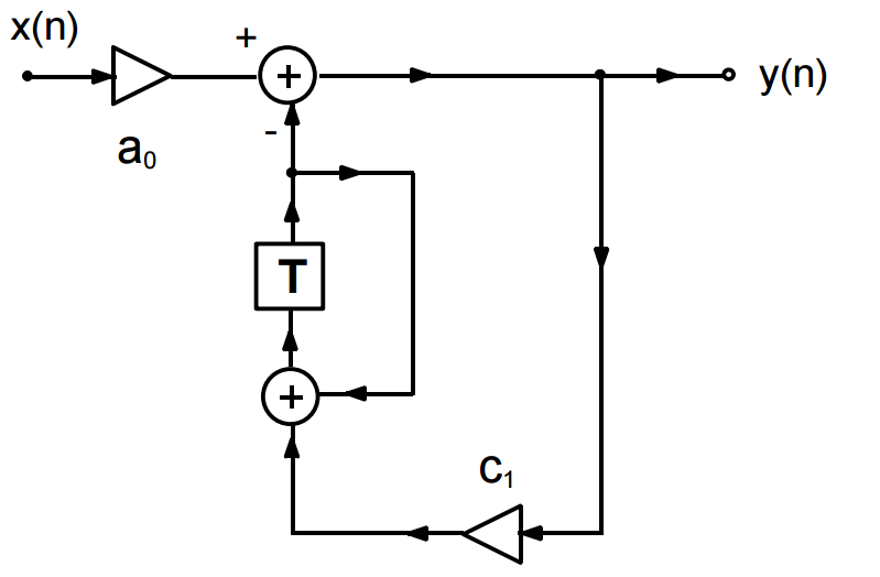

wer kann mir bei folgendem Filter helfen?
Ich suche a) die Gleichung für y(n) = ... und b) die
Übertragungsfunktion des Systems.
Bei mir will einfach der rückgekoppelte "innere Teil" nicht in den Kopf.
Wenn ich die Summer vor dem Verzögerungsglied berechnen möchte, dann
bräuchte ich ja einen Wert aus der Zukunft.. o.O
Viele Grüße

Das Problem ist also im Prinzip auf diesen Teil zurückzuführen:
----->| + |---->| z^-1 |------*------>

Moin,
Das ist ein Integrator, der addiert einfach alles auf, was jemals
reingekommen ist. Die Summe aller Eingangssignale erscheint dann immer
einen Takt spaeter am Ausgang.
Uebertragungsfkt. kann man durch scharfes Hinschauen hinschreiben:
Rein geht mal z.b. Xe, raus kommen tut Xa.
(Uebertragungsfkt ist ja oft H=Xa/Xe)
Jetzt scharf hingucken:
Xa = z^(-1)* (Xa + Xe)
und algebraisch umformen nach H=Xa/Xe:
   z^(-1)
H=--------
   1-z^(-1)
Gruss
WK
