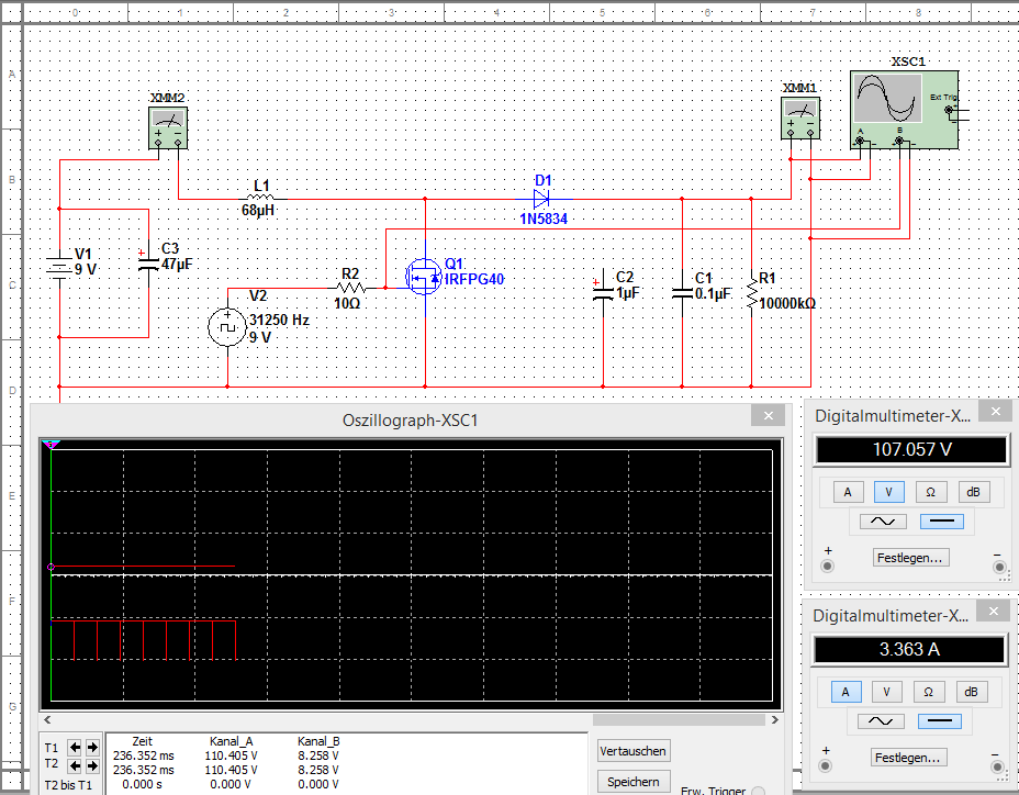

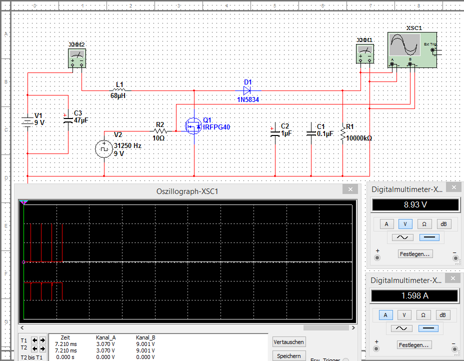

ich versuche ein wenig zu lernen und möchte für eine kleine Röhre (400V
- ca. 0,2mA) einen Boost Converter (mit AVR-PWM-Timer) bauen.
(Einang über 1 bis 2 9V Blöcke)
Bevor ich mich ans Basteln mache, wollte ich die Schaltung
simulieren und gucken, ob ich die richtigen Werte errechnet habe.
(Später dann mit Feedback.)
Allerdings scheint das Ganze nicht ganz zu klappen.
Ich war ein wenig am experimentieren und stehe mittlerweile total auf
dem Schlauch.
(habe mich an dieses Dokument gehalten:
http://www.ti.com/lit/an/slva372c/slva372c.pdf)
Ohne den cap zum Glätten erreiche ich (wie auf den Bildern zu sehen ist)
in den Spitzen knapp 1000V, nach dem Glätten (was logisch ist) nur
~100V.
Duty-Cycle liegt bei 98%.
Egal wie ich an Frequenz, Duty-Cycle und Spulengröße drehe - ich komme
einfach nicht über die 100V - geschweige denn in die Nähe von 400V.
Kann es sein, dass die Simulation mich vereiert oder mache ich hier
Grundlegend etwas falsch?
Marc
>- ca. 0,2mA)
Beitrag "Re: Pollin Geigerzähler Bericht"
1 reicht.
>~100V.
Was ist daran logisch?
Weil deine Diode bei 100V rückwärts durchbricht! Du braucht eine, die
mehr als 400V aushält!
Gast #4314058
Ein Hochsetzstellverhältnis von 1000V/9V ist nicht möglich mit
dieserSchaltung. Aufgrund der Serienwiderstände der Bauelemente ist
maximal ein Verhältnis  von üblicherweise ca 5:1 bis 10:1 realistisch.
D.h. du brauchst eine andere Schaltungstopologie
