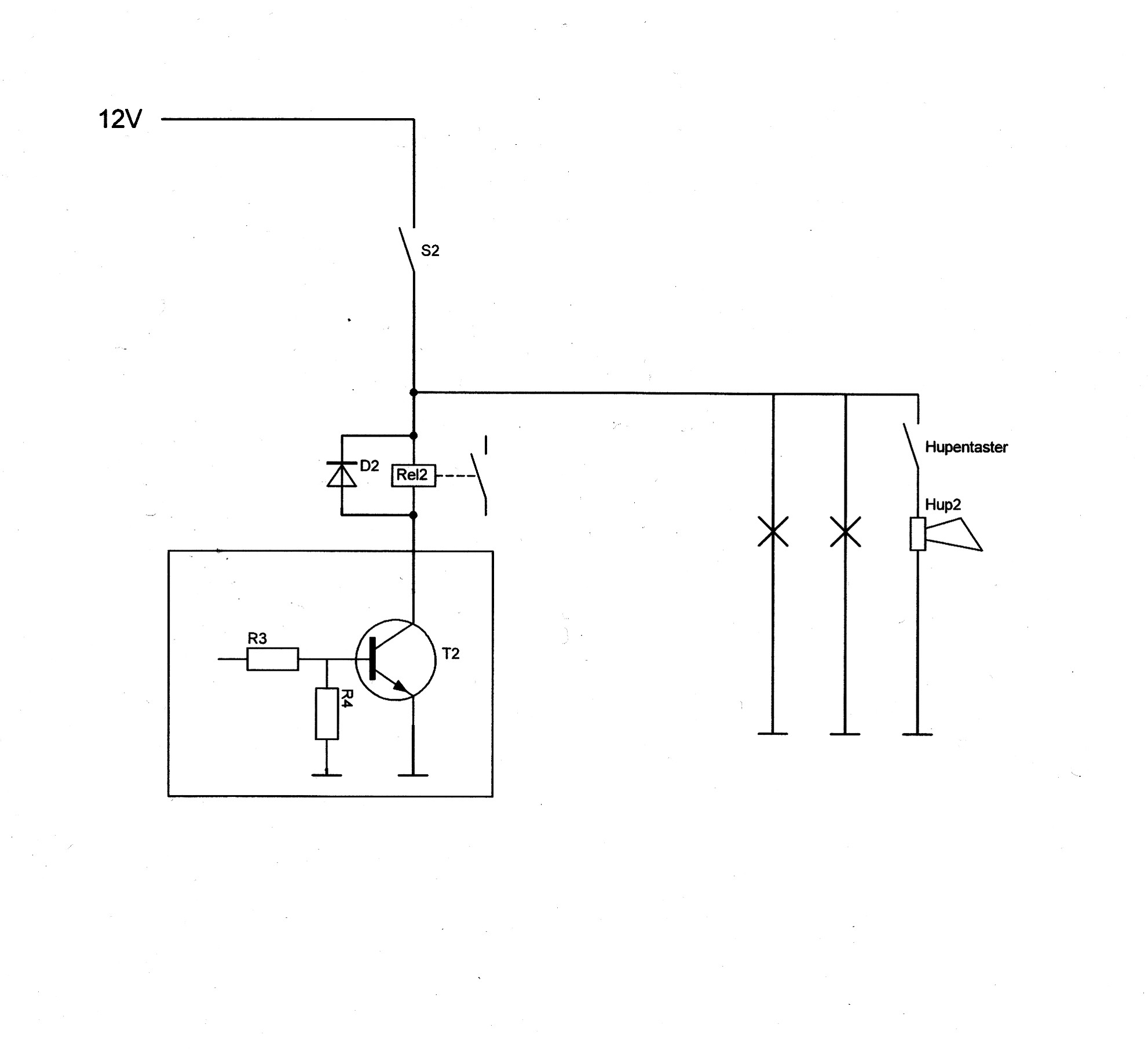

Hallo!
Vielleicht kann mir ja jemand helfen.
Es geht um eine Schaltung bei der ein Relais Masseseitig über einen NPN
Transistor angesteuert wird. Dieses Relais und andere Verbraucher soll
aber über einen Schalter (S2) Plusseitig abgeschaltet werden. Der
Transistor schaltet also bei Abschaltung über den Schalter ins leere.
Wird der Transistor beschädigt wenn nun die Basis angesteuert wird ohne
das ein Strom über die Kollektor-Emitter fließt?
Außerdem habe ich einen kuriosen Rückstrom in der Leitung.
Dieser fließt über die Basis, den Kollektor, die Relaiswicklung
und die Verbraucher nach Masse. ca. 1/4 des Basisstromes.
Ist mir so in de Art noch nicht begegnet.
Ich dachte immer der Strom fließt im Transistor von der Basis zum
Emitter und vom Kollektor zum Emitter.
Die Transistorschaltung befindet sich in einem Steuergerät und ich habe
bedenken das dieses zerstört wird.
Habe einen Schaltplan angehängt.
Vielen Dank für eure Hilfe!!!

Nein, da passiert nichts, der Basis-Emitter Strom ist dadurch ja nicht
beeinflusst.
Wenn der Transistor keine Kollektorspannung bekommt dann passiert auch
nichts.

Michael W. schrieb:
> Außerdem habe nur einen kuriosen Rückstrom in der Leitung.
Stimmt, Kollektor nach Basis ist ein np-Übergang,
der ohne Spannung am Kollektor in Durchlassrichtung gepolt ist.
Schadet aber nicht, es sei denn der Verbraucher mag das bisschen
Spannung nicht.
