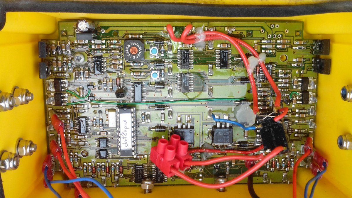

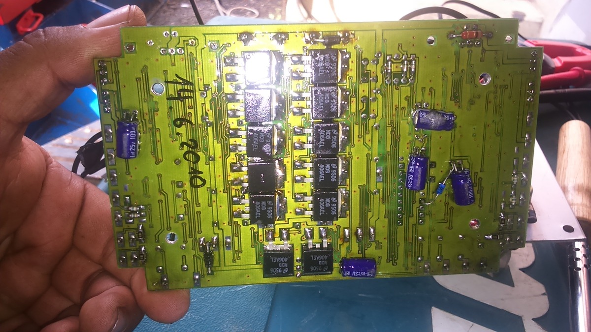

habe eine Platine zur Ansteuerung einer Hydraulikanlage erhalten, bei
der sämtliche Kabel zur Maschine selbst abgeklemmt wurden. Die Platine
hat keine weitere Bezeichnung, Manual gibt es auch keins. Wichtig wäre
mir nun zu ermitteln, wo die Stromversorgung (12V) angeschlossen wird.
Kann mir jemand weiterhelfen?

Die 74HC.. werden mit 5V betrieben und der zugehörige Spannungsregler
bezieht seine Eingangsspannung höchstwahrscheinlich von den 12V, wenn
das die einzige Betriebsspannung des Aufbaus ist.
(Firma: matzetronics)
Als Gegenkontrolle können die Elkos auf der Rückseite dienen, die sind
ja gepolt. Mit Sicherheit liegt GND der 74HC... auf der
Versorgungsmasse. Es könnte natürlich sein, das die Versorgung der
Hydraulikventile ein anderer Kreis ist - dazu musst du mal die Bahnen zu
den MOSFet durchklingeln. Ah ja - dat hat jemand mal den Hydraulikkreis
über das kleine fliegende Relais gezogen, mögl. ein nachträgliches
Not-Aus. Das wird der Leistungskreis sein.
