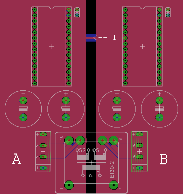

ich habe eine generelle Frage zum Weg des Stroms bei 2 eigentlich
getrennten Stromkreisen A und B, wobei eine Datenverbindung zwischen
einem IC aus A und einem aus B besteht.
Ich würde gerne ein Ersatzschaltbild zeichnen zu dem Layout im Anhang,
blicke aber irgendwie nicht durch. Geht der Datenstrom, der vom IC auf
Seite B zum IC auf Seite A verlaeuft, wieder zurück zu Seite B? In
meinem Projekt später stellt eine Seite einen DIR dar und die andere
einen DAC. Ich möchte natürlich vermeiden, dass Ströme des digitalen
Schaltkreises die Masse auf meiner Analogseite verunreinigen.
Ein Hinweis auf gute Lektüre würde mich ebenfalls freuen.
Liebe Grüße
Patrick
Gast #4313580
Nein und da A irgendwann von den vielen Elektronen platzen würde, fließt
der erst garnicht.
Wieviel Strom fließt durch eine Glühbirne an der nur ein Draht ist?
Gast #4313614
Patrick schrieb:
> Geht der Datenstrom, der vom IC auf Seite B zum IC auf Seite A ...
Ein Datenstrom ist eine abstrakte Größe, die man in
Informationseinheiten pro Zeit quantifizieren kann. Mit elektrischem
Strom hat das nichts zu tun.
Schnittstellenwandler haben meist getrennte Massen für Analog- und
Digitalteil.
Gast #4313910
> der erst garnicht.
Unter der Leitung zwischen den ICs sind die Massen ja miteinander
verbunden, also sind doch an der Glühbirne beide Drähte angeschlossen..
Hab ich das jetzt richtig verstanden, dass der Strom, der von B ins IC
nach A ins andere IC auch wieder zurueck zu B läuft? Durch das Verbinden
der Massen bin ich total verwirrt, was die Elektronen machen möchten.
Zum Glück bin ich kein Elektron.
Gast #4313995
> stellt eine Seite einen DIR dar und die andere einen DAC
Dir ist aber schon klar, dass die Trennung zwischen Analog und Digital
nicht zwischen DIR und DAC sondern innerhalb des DACs ist?
> vermeiden, dass Ströme des digitalen Schaltkreises die Masse
Dafür brauchst du aber keine zwei Netzteile.  Ein sorgfältiges Layout
der Platine ist hier viel wichtiger.
Suchbegriff "mixed signal layout":
  http://www.google.de/search?q=mixed+signal+layout
Der erste Treffer:
   http://www.hottconsultants.com/pdf_files/june2001pcd_mixedsignal.pdf
sieht beim drüberschauen schon ganz ordentlich aus.  Die nächsten
Treffer (Maxim, TI, Analog Devices, ...) klingen auch alle
vielversprechend.
