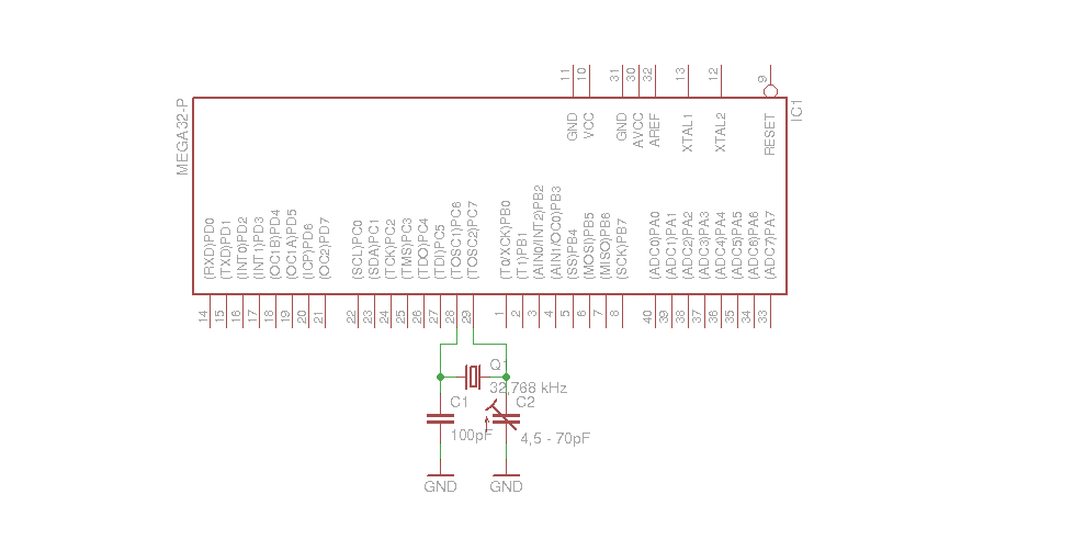

Hi Leute! Hab da mal ne Frage. An meiner Tischuhr habe ich das Problem, dass die Uhrzeit innerhalb einer Woche zwei Min. nach geht. Bei der Suche nach einer Problemlösung hier im Netz, habe ich feststellen müssen, dass es das Problem wohl öfters gibt. Aber eine zufriedenstellende Lösung konnte ich leider nicht finden. Im Anhang ein Vorschlag von mir zur Problemlösung. Kann man das so machen? Im Datenblatt vom Atmega 32 steht, dass keine Kondensatoren erforderlich sind. Wie würdet/habt ihr das Problem gelöst. Danke für eure Antworten... LG Christian
Spricht was dagegen, eine TCXO zu nutzen? Das könnte zum Beispiel ein DS3231 sein.

Christian B. schrieb: > Im Anhang ein Vorschlag von mir zur Problemlösung. C1 laß weg (oder < 10 pF) und für C2 nimm max. 15 pF, wobei ich jetzt nicht darauf geachtet habe, welcher Pin des AVR Ein- oder Ausgang ist. Ggf. daher auch noch vertauschen.
-Die meisten Kontroller verlangen zwei gleich große Kondensatoren in der Quarz-Beschaltung. - Hundert pF als einer der beiden Kondensatoren ist viel zu groß, üblich sind bei Uhrenquarzen etwa zehn pF. -Trimmer sind anfällig gegen Feuchtigkeit oder Verschmutzung. Dazu kommt noch, dass es sehr teure Bauelemente sind, die dazu noch viel Platz brauchen, zuindestens im Vergleich zu einem SMD-Festkondensator. Stand der Technik ist die Verwendung von Festkondensatoren. Auch der Abgleich per Durchfräsungen von Leiterbahnen ist außer Mode gekommen. Man korrigiert per Software. (Siehe Thema "die genaue Zeit...") Will man größere Genauigkeit, nimmt man normalerweise eine funkgesteuerte Uhr. Da wird der im Laufe des Tages entstehende Fehler von einigen Sekunden während der Nacht behoben. Meist gegen zwei Uhr, wegen der dann wenigen Energiesparlampen usw. und wegen der Zeitverschiebungen Sommer-Winter. Bei Deiner Schaltung dürften schon die Streukapazitäten so groß sein, dass der Trimmer garnicht die notwendige Korrektur schafft. Merkmal: der Fehler ist immer negativ, dh. die Uhr läuft zu langsam, wenn die Kondensatoren zu groß sind.

Christian B. schrieb: > Im Anhang ein Vorschlag von mir zur Problemlösung. [den Quarz ziehen durch Verwendung eines Trimmers als Bürde] > Kann man das so machen? Natürlich kann man das so machen. Tatsächlich macht man das seit Jahrzehnten schon so. Da der niederfrequente Oszillator des AVR allerdings sehr auf Stromsparen ausgelegt ist, kann es sein daß er bei einem großen Mißverhältnis der beiden Bürdekondensatoren nicht mehr anspringt. Dann kannst du entweder an den Fuse-Einstellungen spielen (normalen Quarzoszillator für z.B. 1MHz auswählen) oder du baust den Quarzoszillator nach Lehrbuch mit einem CMOS-Gatter auf und speist den Takt in den µC.

Welche Kapazitäten sind derzeit am Quarz angeschlossen?
Es sind noch keine Kapazitäten angeschlossen. Was lt. Datenblatt auch eigentlich nicht nötig ist :-/

Christian B. schrieb: > Es sind noch keine Kapazitäten angeschlossen. Was lt. Datenblatt auch > eigentlich nicht nötig ist :-/ Dann helfen dir aber zusätzliche C nur dann, wen du sie in Reihe zum Quarz legst. Mit den gezeichneten Bürdekapazitäten kannst du den Quarz nur noch weiter nach unten ziehen.
Das Quarz ist unmittelbar neben den Pins des µC eingelötet. Also nur drei bis vier mm Leiterbahnlänge. Das sollte nicht das Problem sein. Um einen Programmfehler auszuschließen, hab ich ein ganz einfaches Programm geschrieben. S. Anhang....

Christian B. schrieb: > Es sind noch keine Kapazitäten angeschlossen. Was lt. Datenblatt auch > eigentlich nicht nötig ist :-/ Kenne zwar Dein Datenblatt nicht, in meinem sind diese fein säuberlich eingezeichnet und beschrieben! Old-Papa

S. Landolt schrieb: > Aber woher kommt dann diese enorme Abweichung nach unten? Quarz mit unpassender Lastkapazität, würde ich sagen. Ist das vielleicht so ein moderner kleiner SMD-Quarz? Für µCs wie den Mega32 braucht man die älteren großen Bauformen an Stimmgabelquarz, die noch die nötige Lastkapazität aufweisen. BTW: Wenn das Ding zu langsam schwingt, bekommst Du ihn mit mehr Kapazität dran nur noch langsamer. Ein Kondensator in Reihe könnte helfen, aber der verschlechtert die Güte...

Guten Morgen! Also, hab eben mal schnell das Uhrenquarz ausgelötet. Und wie zu erwarten läuft die Uhr dann nicht. Also kann man ja dann schon mal sagen, das der Takt für die Uhr von diesem Quarz kommt. Der Rest des Programms läuft ganz normal ab. Wird also von dem 16MHz Quarz angetrieben. Der 16MHz Quarz wird mit 22pF gezogen. CKOPT war bis gestern eingeschaltet. Habe es jetzt mal ohne probiert, weil ich mir nicht sicher war, ob da nicht interne Kapazitäten an den TOSC Anschlüssen aktiviert werden. Die Uhr ist jetzt neun Stunden gelaufen und zeigt eine Differenz von zwei Sekunden zu meiner Funkuhr. Da das Quarz jetzt ausgelötet ist, werde ich mal ein anderes Uhrenquarz einlöten.

Also liebe Leute! Ich glaube wir können hier an dieser Stelle den Sack zumachen. Die Uhr läuft jetzt 8 Stunden und ich kann keine Differenz feststellen. Die Lösung für das Problem war der Quarzwechsel. Beide Quarze sind aus dem Sortiment von R*ichelt. Das Quarz was nicht richtig funktionierte, hat die Best. Nr. 0,032768-L6. Das was jetzt verbaut ist hat die Best. Nr. 0,032768. Vielleicht kann ja mal jemand sich die Artikel anschauen und mir erklären, warum das eine funktioniert und das andere nicht. Danke an alle, die sich mit mir zusammen den Kopf zerbrochen haben, um nach einer Lösung zu suchen.

Christian B. schrieb: > Die Lösung für das Problem war der Quarzwechsel. Sag ich doch ;-) Am Quarztyp wird es nicht liegen; auch diese mini-Quarze liefern im abgeglichenen Zustand (Trimmer-C ;-) die Sollfrequenz.
#4314628
