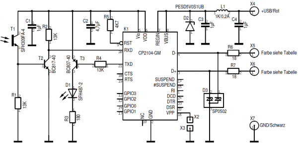

Mir geht es um die Schaltung im Anhang. Ich Überlege sie nachzubauen und
die beiden Transistoren. Also den Transistor und die Diode direkt an den
IC.
(nicht das es mir um die paar Cent geht, aber das ganze soll sehr klein
werden.

T3 ist ein PNP der via R4 an TXD angeschlossen ist. Dies bedeutet, dass
TXD sinken muss, damit der Transistor aufgesteuert wird.
T3 könntest Du weglassen, wenn Du die Anode der LED via R3 an VIO
anschließt.
Wobei hier zu fragen wäre, ob die IR-Sendediode nicht mehr Strom
benötigt als der TXD-Pin sinken kann und man deshalb den T3 in dieser
Schaltung eingesetzt hat.
Und T2 ist ein NPN der via den Fototransistor angesteuert wird und den
Eingang von RXD auf GND-Potential zieht. D.h., die IR-Daten negiert an
den Controllereingang legt.

gut erkannt, das kann man auch ohne den Transistor erreichen, in dem man
den Fototransistor gegen GND schaltet.
