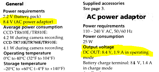

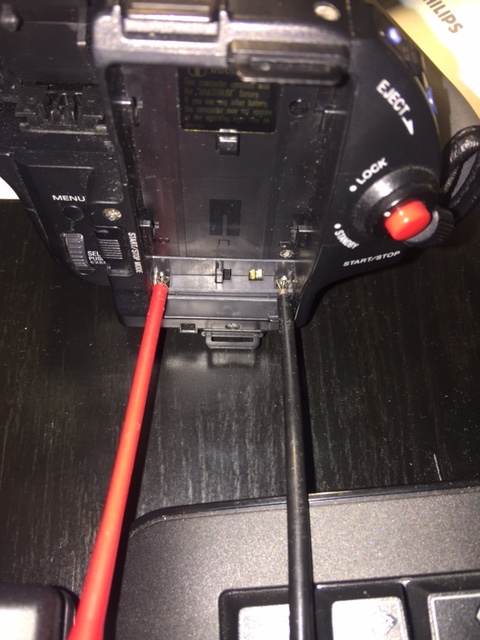

also ich habe ein alten Camcorder von Sony und diverse Kasetten die ich
noch überspielen will. Ich habe mit ein Labornetzteil mit Greifspitzen
an + u. - der Kamera angeschlossen. Sie geht auch an, läuft so 5
Sekunden und geht wieder aus, weil er anzeigt die Batterie wäre leer.
In der Manual steht das der AC dapter den ich ja net habe im Operation
Modus 8,4V DC ausgibt, wenn ich das Labornetzteil so einstelle dann
zeigt er zwar eine volle Baterie an aber nach paar Sek geht sie aus,
weil Batterie dann angeblich leer wäre. Das Labornetzteil kann max 2A
stht drauf. Aber daran liegt es doch nicht oder? Ich hab in ein Forum
gelesen, das man alle Elkos tauschen muss.....????

[EDIT] Was ist den eigendlich der Kontakt in der Nähe vom Minuspol? Auf
dem Akku denn kaputten Akku den ich noch habe steht in einem Kreis C
drin.
Das können verschiedene Sachen sein. I.d.R. wird es ein Kontakt für
einen im Akku verbauten Temperatursensor sein. Vielleicht ist das auch
der Grund dafür, dass die Kamera einen leeren/defekten Akku meldet (kein
Sensor-Signal).
Es könnte aber auch eine digitale Schnittstelle sein, über die ein
originaler Hersteller-Akku identifiziert wird. Ist aber
unwahrscheinlich.

Michael H. schrieb:
> Das Labornetzteil kann max 2A stht drauf. Aber daran liegt es doch nicht
> oder?
Doch, daran kann es durchaus liegen. Zwar benötigt der Camcorder
natürlich nicht dauerhaft mehr als 2 A, aber es kann zu
Belastungsspitzen kommen, die deutlich darüber liegen. Bei denen bricht
die Ausgangsspannung Deines Netzteils zusammen, was der Camcorder
mitbekommt und ihn dazu verleitet, leere Batterie zu signalisieren.
