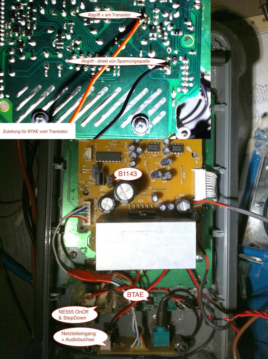

Hallo allerseits,
Ich habe ein Problem mit einem Makita Baustellenradio & einem selbst
eingebauten USB BT-Audioempfänger mit Klinke-Ausgang (BTAE).
Dieses Radio ist aus dem 3.Stock vom Gerüst gefallen &
war "schwer verletzt“…
Also hab ich es wieder zusammengeflickt, einige Modifikationen
vorgenommen & aufgepeppelt…  ;-)
Ich kann es nun mit einem 0815 - 12V-Netzteil / 700mA (nachdem ich die
Makita-Buchse im Radio gegen eine normale getauscht habe) und alternativ
auch mit einem 12V Akkuschrauberakku (ich verwende einen mit 3Ah & schon
etwas in die Jahre gekommen) betreiben. Steckt man das Netzteil an, wird
die Versorgung durch den Akku logischerweise unterbrochen.
Es existieren auch 2 Audioeingänge. Einen davon hab ich für den BTAE so
umgebaut, dass er ins Gehäuseinnere schaut.

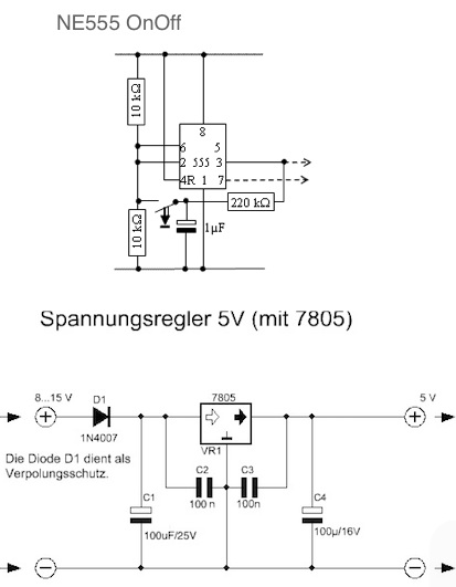

Zusätzlich habe ich eine kleine OnOff-Schaltung mit einem NE555 & einem
Taster (extra in die Front eingesetzt) verwendet, die wiederum eine
einfache StepDown-Schaltung (5V via 7805CT), mit USB Buchse für den
BTAE, ein- und ausschaltet. Zuerst hatte ich diese Schaltung direkt an
der Hauptquelle. Also quasi noch vor der Radioplatine. Nachteil: BTAE
ist auch dann noch eingeschaltet, wenn das Radio abgeschaltet wird &
konnte leider auch unabhängig vom Radioschaltzustand an/ausgeschaltet
werden. Es sollte aber erst einschaltbar sein, wenn erst das Radio
selbst eingeschaltet ist.
Ok… Also habe ich mir die Stelle gesucht, an der Spannung anliegt, wenn
ich das Radio am Powerbutton einschalte.
Diese konnte ich an einem Transistor (B1143T) finden, und er war das
naheliegenste Bauteil an der Dauerversorgung.
Das ist zwar eher suboptimal, aber eine andere Lösung ist mir bisher
nicht eingefallen.
Nun habe ich mal das Radio eine Weile nur mit dem Akku laufen lassen
(bisher sonst mit Netzteil betrieben) und nach einer halben Stunde
plötzlich, machte sich ein Brummen bemerkbar, welches unabhängig von der
Lautstärke sowie der, im Radio eingestellten, Audioquelle vorkam. Stecke
ich das Netzteil wieder an, verschwindet das Brummen. Ziehe ich es ab,
braucht es ein paar Sekunden und es brummt wieder. Es brummt jedoch
nicht, wenn der BTAE ausgeschaltet ist, unabhängig von der
Spannungsquelle.
Ich habe die Spannung im Leerlauf am Akku gemessen. Voll waren es ≈13V &
nachdem das Brummen auftrat, nur noch 11,2V. Unter Last, unabhängig
davon ob der BTAE an war oder nicht, sogar nur noch 8,7V. Am Transistor
waren es 8,3V. Das Radio lief dennoch.
Welches Element könnte dieses tiefe Brummen hervorrufen?
Kabelzuleitungen wurden so kurz wie möglich gehalten, sind aber nicht
geschirmt (beim Audiokabel, welches dem BTAE beilag, weiß ich es nicht).
Würde vielleicht ein Kondensator (vor dem StepdownWandler & nach der
NE555-OnOff Schaltung) Abhilfe schaffen? Wenn ja, welche Grösse wäre am
besten?
Ich bin momentan ratlos und brauche Eure Hilfe.
LG, Alex

Am 7805CT kann es ja eigtl. nicht liegen, der braucht min. 7V
Eingangsspannung. Die liegt ja selbst bei dem "defekten" Akku bei ca.
8V...
Könnte die NE555 OnOff Schaltung auch so ein Brummen verursachen?
Denn ganz schlüssig ist mir die Theorie, mit dem hochohmig gewordenen
Akku, nicht. Wieso sollte er so ein Brummen erzeugen?
