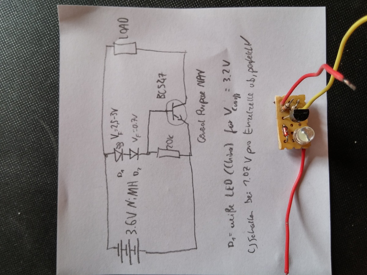

Problem: Billige Outdoor LED-Lichterkette(3xNiMH, Schalter, 470 Ohm
Widerstand und 20 LEDs) entlädt die 3 Akkus zu tief.
Lösung: Billigsten&einfachsten Tiefentladeschutz ausgedacht (Hat jemand
diese Schaltung vorher schon benutzt?), mit den angegebenen
Bauteilwerten wird der LED-Strang bei genau 3.2V getrennt, was einer
Cutoff-Einzelzellenspannung von ca. 1.07V = 1V entspricht.
Dann zieht die Schaltung nur noch kleiner als 20uA, selbst im Betrieb
ist sie dank 20k sehr sparsam.
Hat sowohl in der Simulation als auch in der Praxis super funktioniert,
wurde gleich eingebaut.
Kann man bestimmt auch anderweitig verwenden.

Als problematisch seh ich etwas die drei Diodenstrecken in Reihe. Eine
Strombegrenzung für den Transistor gibts nicht.
Wenn die richtigen Flußspannungen der Dioden vorhanden sind so hält sich
der Strom in Grenzen?
von Waldfee (Gast)
Die Strombegrenzung ist in der Lichterkette schon drin, 470 Ohm
Serienwiderstand, habe ich nur nicht eingezeichnet.
Zur Begrenzung des Basistroms kann ich noch nichts sagen, Probleme gibt
es in der Praxis bisher nicht, hartes Schalten des Transistors war auch
erwünscht um im Betrieb die Verlustleistung gering zu halten, damit der
BC547 nicht zu lange linear betrieben wird, bevor er abschaltet.

Mit 450 Ohm Basiswiderstand klappt es genauso, zudem wird die Schaltung
nochmal stromsparender.

Eigentlich sollten die LEDs von sich aus unterhalb deren
Flussspannung abschalten. Wie tief entladen die denn bei
Dir die NiMH-Zellen?
von Waldfee (Gast)
Hatte ich auch erst gedacht, aber tatsächlich ziehen die Dinger noch bis
2.3V signifikant Strom, viel zu tief.
