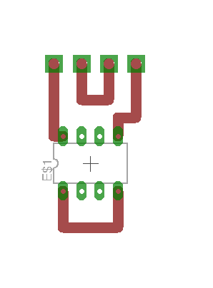

Habe mal einen Versuch gemacht, jedoch ist die generierte DXF Datei in
einem CAM schlichtweg unbrauchbar (Eagle_dxf.png). Die dxf Linien dürfen
sich bei den Ecken der Leitungen nicht überschneiden. Pads und Leitungen
müssen auf dem gleichen dxf Layer sein und sollten miteinander
"verschmelzen".

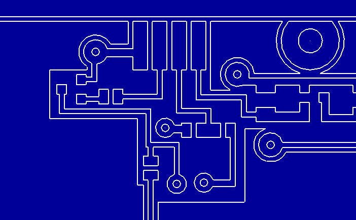

Ich brauche letztendlich ein dxf wie auf dem Bild Muster_dxf.png. Ist
das irgendwie möglich ?

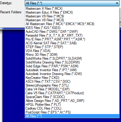

Muss nicht unbedingt sein. Kann auch was anderes sein (Bild).

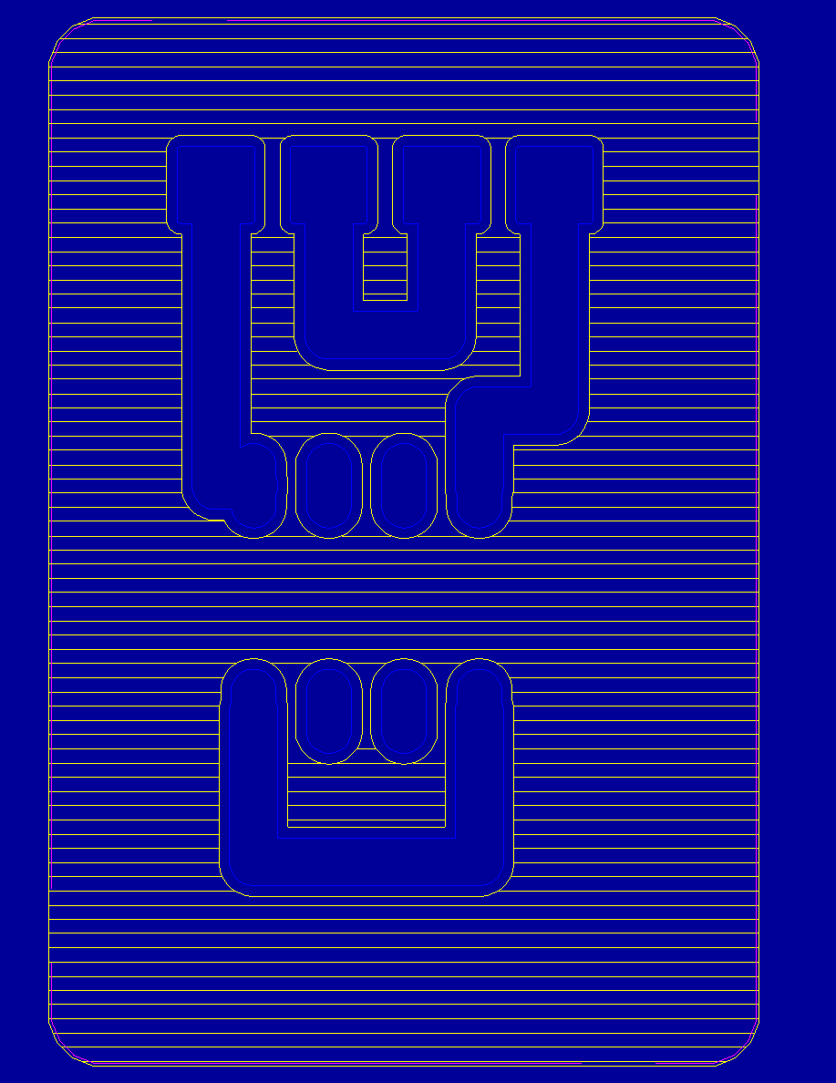

John schrieb:
> Schau dir mal "mill-outlines.ulp" an. Es erzeugt aber kein DXF.
Habe mal einen Versuch gemacht, wäre im grossen und ganzen recht gut,
nur wird halt im HPGL Format bereits der ganze Fräsweg eingerechnet. Den
gelben Layer kann ich aber im Mastercam nicht herauslöschen, weil die
ganze Datei nur als einziger Layer erkannt wird.
OP #4314785
super ! Funktioniert !
Einzig an einigen stellen werden die Linien nicht sauber generiert. Es
kann vorkommen, dass mehrere Linien übereinander liegen, oder Konturen
nicht ganz geschlossen sind.
Bei einer kleinen Platine ist das kein Problem kurz im Mastercam von
Hand zu korrigieren, bei grösseren Layouts wirds dann aber mühsam.

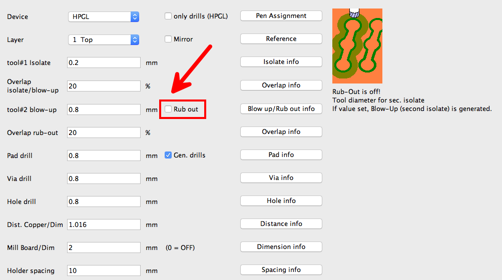

Gast #4314840
Wie schon erwähnt rob out ausshalten und bei tool isolate und
Overlap isolate/blowup mit verschiedenen Werten probieren.
Funktioniert bei mir sehr gut.
