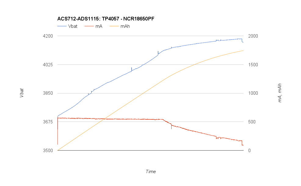

Finde das schon krass, dass man damit nicht erkennen kann, ob ein
geringer Strom fließt oder nicht. Siehe auch den angehängten Plot ...
mit 10/15mR-Shunt bekommt man da wesentlich glattere und korrektere
Kurven raus.
