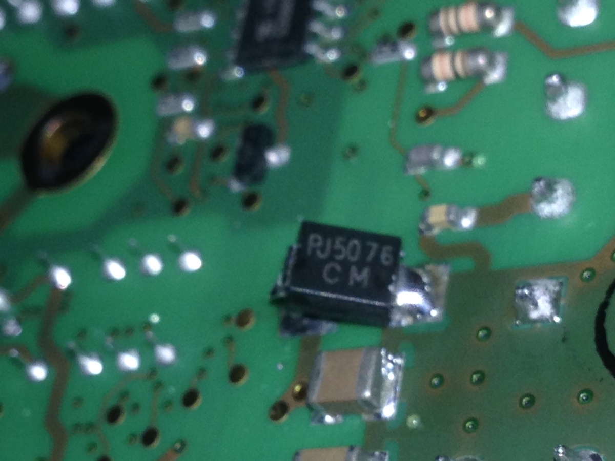

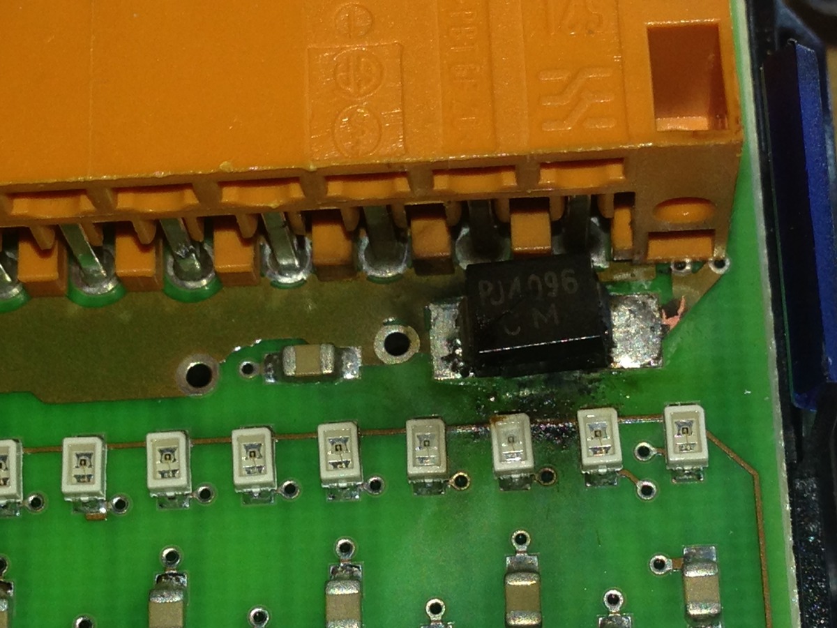

Hallo Leute,
Ich brauche eure Hilfe bei der Identifizierung einiger SMD Bauteile.
Vor kurzem habe ich von meinem Chef eine defekte SPS bekommen. Ich habe
festgestellt da ein SMD-Bauteil defekt ist.Wenn ich das Bauteil auf der
einen Seite von der Platine löse funktioniert alles wieder, wenn es
verbunden ist bricht die Spannung ein und das Netzteil schaltet ab.Ich
möchte diese Bauteile nun ersetzen, vielleicht kann mir jemand sagen um
was für Bauteile es sich handelt.
Ich vermute das es sich um eine Schutzdiode oder einen
Überspannungsschutz handelt.
Wenn jemand einen Anhaltspunkt oder eine Idee hat, so wäre ich sehr
dankbar für eine Antwort.
von hinz (Gast)
Bidirektionale Suppressordiode, 33V, Baugröße selbst ausmessen.
von Johannes (Gast)
Beide?
Den da steht ja einmal PJ5076CM und PJ4096CM.
von Dieter W. (dds5)
Johannes schrieb:
> Beide?
Ja, beide.
Der Code zur Identifizierung ist CM und der ist auf beiden gleich.
von Johannes (Gast)
Dieter W. schrieb:
> Johannes schrieb:
>> Beide?
> Ja, beide.
Okay, danke.
Was beduetet den dieses CM?
Johannes schrieb:
> Dann ist dies ein passender Erastz.
http://www.reichelt.de/Ueberspannungs-schutzdioden/P6SMB-33CA-SMD/3/index.html?ACTION=3&GROUPID=3000&ARTICLE=42032&OFFSET=500&WKID=0&;
Ich habe jetzt die Abmessungen nicht verglichen aber elektrisch passt
das.
Schau halt mal in das angehängte Datenblatt, da sind auch
Markierungscodes mit aufgeführt.
von Soul E. (Gast)
Falls Du auch mit SMBJ30CA klarkommst (Haltespannung 30V, reicht für
24V=), von denen habe ich hier eine ganze Rolle rumliegen. Da kannst Du
5..10 Stück gegen aufgerundetes Porto haben
--> pn
