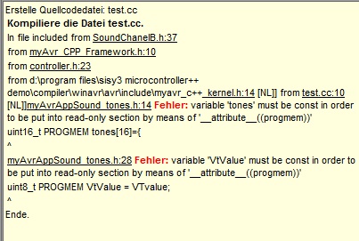

ich habe ein Problem mit der Sisy 3,6 Demo, sobald ich bei meinem
Programm
(selbst bei einem Leeren Dokument)kompiliere schlägt dies mit der
Fehlermeldung (siehe Bild) fehl.
Meine Hardware wurde erkannt und ich konnte den Mikrocontroller sogar
auslesen.
Meine Vorgehensweise;
Programm gestartet,
Neues Projekt,
AVR-Vorgehensweise,
AVR ISP MKII, (Fragezeichen und dort wurde der Kontroller auch direkt
erkannt)
kleines Programm per Drag and Drop eingesetzt,
AVR C++ gewählt,
Grundstruktur geladen (ich habe alle zur Verfügung stehenden getestet
der Fehler ist jedes mal der selbe),
kompilieren,
Dumm aus der Wäsche schauen.

Jim M. schrieb:
> const uin16_t PROGMEM //...
> const uint8_t PROGMEM //...
> Neuere GCCs bestehen auf das const.

Lest ihr eigentlich die Fehlermeldungen auch oder wendet ihr auch gleich
ans Forum?
Steht doch alles dort: in welchem Header File das Problem auftritt und
wo das const hin muss.
