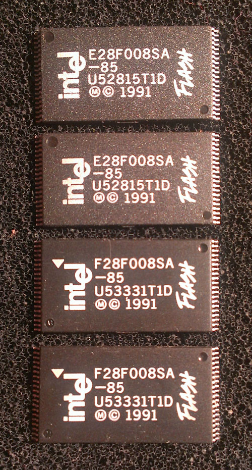

Servus,
ich habe hier vier fast gleiche Flash-ICs. Aber wo zum Teufel ist bei
denen Pin 1? Im Datenblatt steht dort wo der Punkt ist. Dann wäre zwei
davon aber seitenverkehrt. Ich tendiere bei allen zu links oben.
Torsten

Links oben ist schon richtig. Allerdings unterscheiden die zwischen
Standard Pinout und Reverse Pinout. Beim Standard ist bei Pin1 die A19
und beim Reverse ist bei Pin1 NC. Steht im Datenblatt auf Seite 5.

Kann es sein das es sich bei zweien um eine gespiegelte Version handelt.
Das wurde bei solchen Speichern wohl gemacht um die leichter auf beiden
Platienenseiten zu bestücken.
Man spart sich das Routen und braucht nur eine Handvoll Vias für die
zweite Seite und natürlich ein CS.

OK, mein Fehler. Ich hatte nur ein Family-Datasheet, da steht das so
nicht drin. Verlinken geht nicht, ich habe es nur als "Hardware" auf
meinem Schreibtisch liegen. ;-)
Jetzt ist's mir klar.
Torsten
