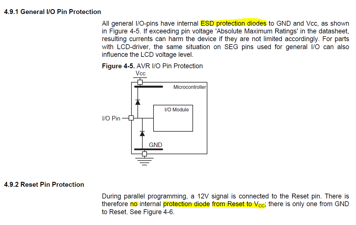

Achte aber darauf, ob dein µC die oben angesprochenen Klemmdioden
("ESD-Schutz-Dioden") tatsächlich besitzt.
Atmel-AVRs haben diese, bis auf den Reset-Pin, bei dem fehlt die Diode
"nach oben", um HV-Programmierung zu erlauben.
Die sind da nicht als "ESD-Schutz-Dioden" drin sondern deshalb weils gar
nicht anders geht, weil die Mosfets der Ausgangstreiber prinzipbedingt
parasitäre PN-Übergänge haben die sich so auswirken als hätte man da
eine Diode eingabaut, die sogenannte Body-Diode (<-- Google das).
Die Body-Diode ist selbstverständlich auch im Ausgangstreiber des
Reset-Pin enthalten, nur zusätzlich hat man an diesem Pin noch ne
weitere Diode in Reihe zwischen High-Side-Treiber und Ausgangspin
eingebaut so daß dieser Pin dort von außen höher als Vcc getrieben
werden könnte, ohne daß ein Kurzschluß entstünde. Das Vorhandensein
dieser zusätzlichen Diode merkt man daran daß dieser eine Pin (sofern
man ihn als Ausgang verwendet) bei high immer noch ein paar hundert
Millivolt niedriger ist als alle anderen.

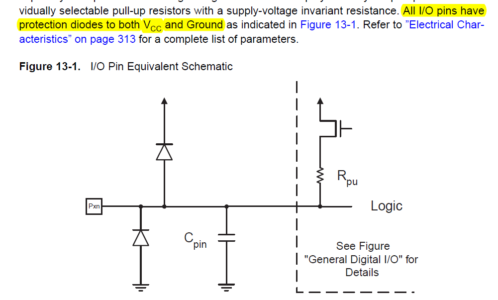

Habe ich es nun richtig verstanden, dass ich durch die Ausgangstreiber
immer Body-Dioden am Ausgang habe und somit mit den Klemmdioden rechnen
kann, auch wenn sie im Datenblatt nicht erwähnt werden? Die Suche nach
"Diode" im Datenblatt führte zu keinem relevanten Treffer.

Sicher nicht!
Sonst wären 5V-Tolerante Eingänge generell nicht möglich. Es gibt aber
µC  die Ausgänge mit push-pull-Stufe mit 5V-toleranten Eingängen
multiplexen (konkretes Beispiel: STM32F072).
Näheres kann dir nur das Datenblatt deines µControllers sagen.
Und Folgendes wäre auch zu beachten:
Oft ist zwar ein zulässiger Strom durch die Clampingdioden angegeben,
aber nur in den "Maximum Ratings".
Das bedeutet:
Der µC verkraftet diesen Strom ohne Schaden, ABER die Funktion als
Eingang / Ausgang wird nicht garantiert.
Das wäre bei einer solchen Schaltung ebenfalls zu berücksichtigen.
Ein weiteres Problem kann das Hochdriften deiner Versorgung sein, du
musst zu 100% sicher sein, dass die Stromaufnahme in deiner
µC-Versorgung in allen Betriebsfällen höher ist als der geklemmte Strom.
Auch im Reset oder sleep. Die Stromaufnahme vieler µC ist im Reset ist
aber oft sehr gering.
Ein simpler Widerstand zwischen Versorgung und GND kann das Problem
lösen.
