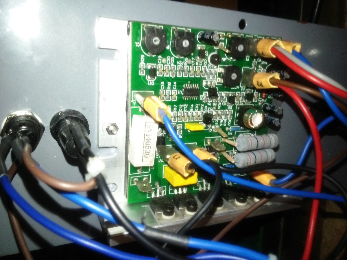

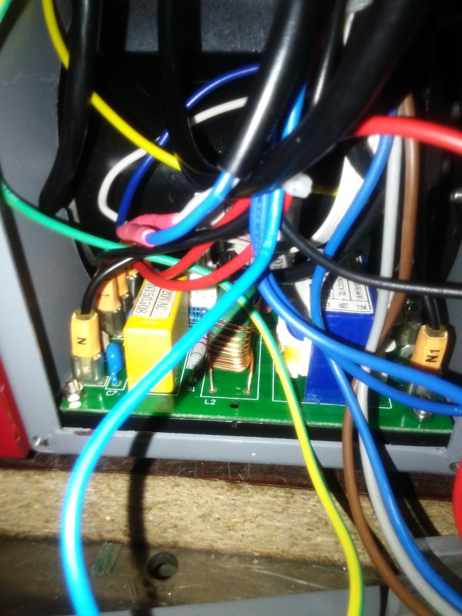

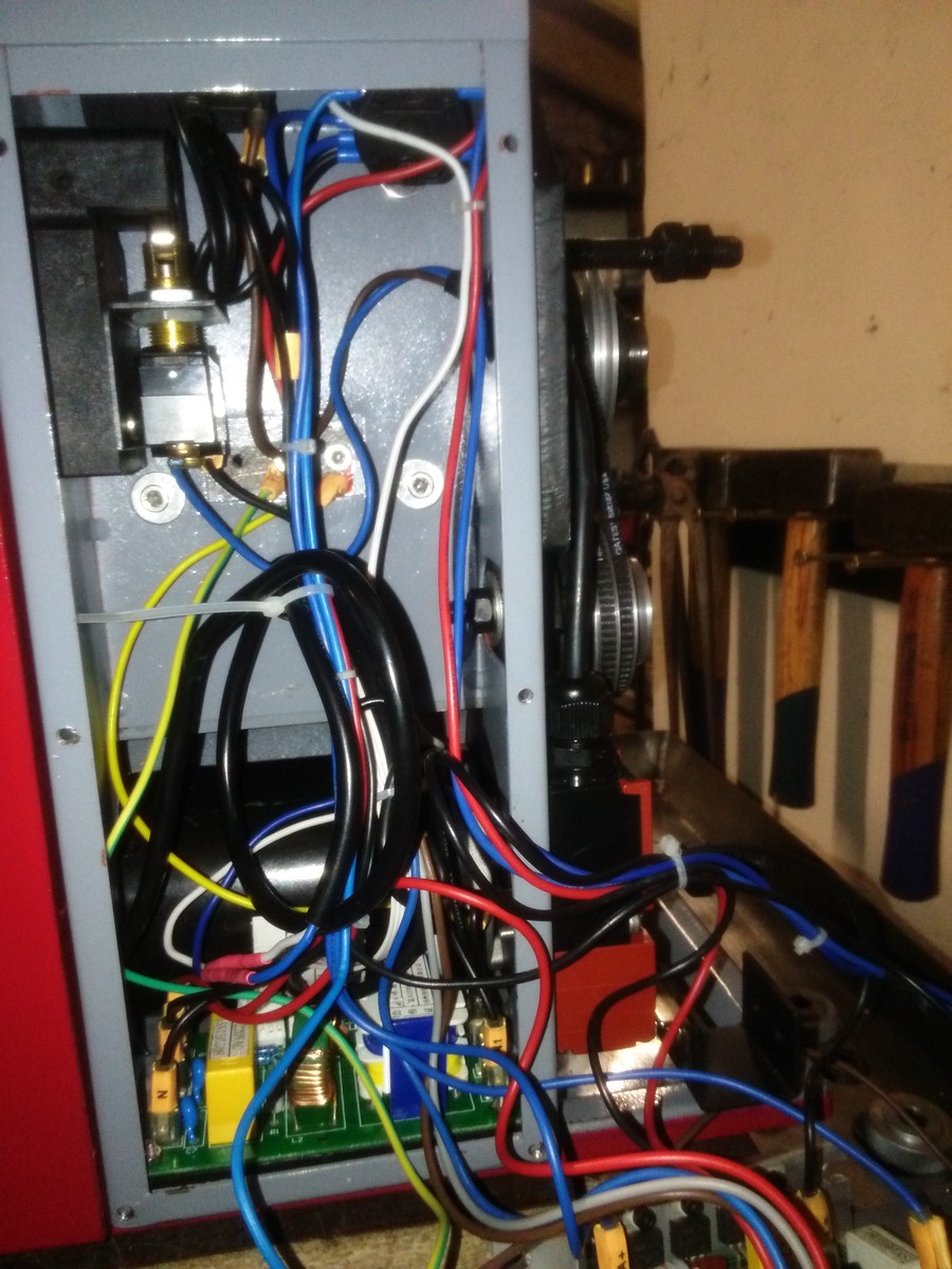

Hallo, ich habe ein Problem mit meiner erst 3 Wochen alten Drehbank
(Holzmann ed 400fd),nachdem ständig beim anschalten sofort die
Feinsicherung durchbrannte und ich keine Lösung fand, bekam ich vom
Hersteller einen neuen Drehpoti, Neuen Motor, beide Platinen Neu.
Nach einbau passiert beim einschalten genau.. nichts...,Display leuchtet
Blau, Drehzahl zeigt null an, nichts regt sich, alle Anschlüsse habe ich
zigfach kontrolliert, es ist alles genau so angeschlossen wie die alten
Sachen... bin da echt ratlos.
Wenn ich mit dem Multimeter die beiden Kabel die direkt in den Motor
führen messe, (Multimeter an Gehäuse, und der Leitung die zum Motor
führt habe ich 240V bei eingeschalteter Drehbank) aber keine Ahnung ob
ich überhaupt so korrekt messe,was könnte ich noch Messen um den Fehler
zu finden?

Na ja, kann ja falsch gewesen sein. Also Verdrahtungsplan besorgen, jede
Leitung einzeln nachkontrollieren.

Nein, man misst nicht zwischen Gehäuse (Schutzleiter) und irgendwas,
sondern nur zwischen 2 Motoranschlüssen.
Die Drehbank wird als Maschine einen Not-Aus haben und einige
Sicherheitseinrichtungen: Abdeckung geöffnet -> kein Strom,
Splitterschutz weggeklappt -> läuft nur so lange man Einschaltknopf
drückt. Du musst also alles zu machen und richtig bedienen.
Zwischen den beiden Motoranschlüssen 0V...
Die Sicherheitseinrichtungen sind mir bewusst, Ohne das der Futterschutz
zugeklappt ist kein anschalten möglich.. (er ist aber korrekt geklappt)
Seitlich ist auch ein Schutzschalter der verhindert das bei Geöffneter
Getriebeabdeckung angeschaltet werden kann, dieser ist ebenfalls drin.
(Vorher lief die Bank, also war alles korrekt angeschlossen, das
Sicherungsproblem trat einfach während des normalen Betriebes auf)
