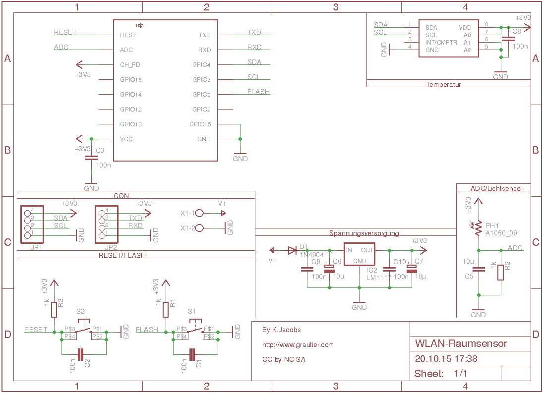

Im Anhang mal mein Entwurf zum Testen ob das so geht was ich machen
möchte, hab erstmal nur den ADC und einen Sensor an I2C und zwei Taster
für Reset und Flash, vielleicht mag da mal jemand darüberschauen.

von E. D. (e-d)
- leg den GPIO 15 über 3,3k an GND( for later use) und GPIO2 über 10k an
+3,3V;
von kubi (Gast)
Achtung, der ADC geht tatsächlich nur bis 1V. Ob er bei 3,3V zerstört
wird weiss ich nicht, jedenfalls ist bei 1V der max. Wert (1023d)
erreicht.
von K. J. (Gast)
@kubi
Ulrich F. meinte oben das der auf bis VDD mist, das werde ich dann wohl
ausprobieren müssen kann den Spannungsteiler ja dann anpassen.
@E. Dittmann Danke GPIO2 hatte ich glatt vergessen ;(
von Ulrich F. (Gast)
Nicht ganz richtig wiedergegeben/erkannt...
Der ADC hat umschaltbare 2 Betriebsarten...
1. Messen der Spannung am Pin, bis 1V. (default)
2. Betriebsspannung messen. Dann bleibt der Pin unbeschaltet.
