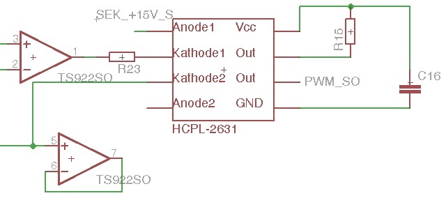

Nun ist mein Problem, dass ich den Optokoppler, welches im Eagle
Schaltplan angegeben ist nicht in unserem Lager finde.
Ich habe aber folgende zur Auswahl:
- ACPL-054L-000E
- ACPL-071L-000E
Könnte ich den wahrscheinlich defekten Optokoppler mit einem von diesen
beiden ersetzen? Müsste ich dazu die Beschaltung (beide Widerstände -
siehe Bild) ändern?
R23 = 1,5k Ohm
R15 = 4,7k Ohm
Es muss nur das PWM Signal galvanisch getrennt auf ein anderes Polygon
gebracht werden.
Für ein High Signal muss das Ausgangssignal über der Schwelle von 1,5 V
liegen und für LOW etwa unter 1,2 V.
Ich danke euch.

So, wie dein Schaltplan ist, wird es auch nie funktionieren.
Hättet ihr die Güte, vor dem Benutzen von Bauteilen einfach mal deren
Datenblatt zu lesen ?
Es ist ein 2-kanaliger digitaler Optokoppler.
Dein Schaltplan lässt nur durch Anode1/Kathode1 einen Strom fliessen,
also funktioniert nur Kanal1. An dessen Ausgang habt ihr zwar den pull
up Widerstand R15, aber verwenden tut ihr den Ausgang2 an dem ihr
natürlich vergeblich euer PWM Signal erwartet.
Warum vor dem Optokoppler ein OpAmp TS922 sitzt, ist unklar.

Ja, dies habe ich gelesen, doch der Schaltplan und die Verschaltung auf
der physischen Leiterplatte sind nicht gleich.
Physisch gesehen ist folgendes der Fall:
Das PWM Signal geht an Kathode 1 & an Kathode 2 liegt GND.
Auf dem Schaltplan:
An Anode 1 liegen zusätzlich 15V (warum auch immer).
Also kann der Optokoppler garnicht den Erwartungen gemäß funktionieren.
Ich vermute, dass mein vorgänger die Verschaltung zwar richtig gemacht
hat, aber versehentlich einen falschen Optokoppler in die Schaltung
eingesetzt hat. Wahrscheinlich war
da ein Optokoppler, der nur eine Diode hat, weil auch nur eine benötigt
wird.
Dies würde auch erklären, warum ich den HCPL-2631 nicht im Lager finde.
Ich kann nur nicht erkennen, welcher Optokoppler Physisch verbaut ist.
Leider habe ich nicht soviel Ahnung, um über die Datenblätter
nachvollziehen zu können, welche der 3 vorhandenen Optokopplter in
meinem Fall passen würden.
Was ist sofort sehe ich nur, dass der ACPL-054L-000E 2 Optokoppler hat.
Dasselbe gilt für den D206.
Also könnte ich diese beiden von vorn herein ausschließen.
Bleibt dann noch ACPL-071L-000E.
Ich kann aber nicht nachvollziehen, ob der die Anforderungen erfüllt und
auf der aktuell existierenden Leiterplatte/Verschaltung realisierbar
wäre.

Passt doch. Die Eingang des uC muss seinen internen pull up aktivieren,
oder R15 muss eben an Pin 6.

Rein theoretisch müsstest du dann noch Pins 6 und 7 verbinden.
#4317051
hart? oder besser ver"unden" oder ver"odern"
Ich würde 2 Ausgänge nie hart zusammenlöten, kann auf gleichen Substrat
bei gleicher Spannungslage funktionieren, tuts meistens, aber bei
möglicherweise abweichender Spannunglage, einer high der andere low
verliert irgendeiner  ohne Maßnahmen, wenn nicht sofort das später.

Gast #4317132
Also ich habe nun den ACPL-071L-000E eingesetzt und den Widerstand R15
mit Pin 6, statt mit Pin 7 verbunden, da dieser Optokoppler seinen
Ausgang am Pin 6 hat.
Das ganze habe ich natürlich "schwebend" mittels eines Drahts
realisiert, weil ich die Leiterplatte ja nicht neu entwerfen kann ;D.
Das ganze scheint auch zu funktionieren, nur dass ich ein PWM Signal
habe, welches bei High 5V und bei Low 0V ist.
Mit den 0V wäre ich ja einverstanden, aber die 5V sind zuviel.
Nach meinem Kenntnisstand will das Aduc7026 Eval Board max. 3,3V an den
Pins.
Ich müsste doch einen Spannungsteiler vor dem VCC des Optokopplers
realisieren, damit dieser auf 3,3V kommt oder? Dazu müsste ich den
Eingangswiderstand des Optokopplers kennen oder?
Danke

Michael B. schrieb:
> verbinde R15 nicht mit 5V sondern mit 3.3V
Und der ACPL-071L hat keinen Open-Drain-Ausgang; R15 solltest du ganz
weglassen.
(Wie "raten" schon schrieb, wäre es auch eine bessere Idee, den OK
gleich mit 3,3V zu versorgen, allerdings weiß ich nicht, wieviel du an
dieser Platine noch herumpfriemeln willst.)

Ich muss die Versorgung des Optokopplers so beschalten, dass es mit 3,3V
versorgt wird. Dazu müsste ich doch vor den VCC des Optokopplers (OK)
einen Widerstand löten, damit die Spannung, die dann am OK ankommt,
sinkt.
Die 5V werden über einen Regler-IC erzeugt. Ich habe keinen 3,3V Regler
da und abgesehen davon werden die 5V auch woanders gebraucht.
Also R15 einfach weglassen?
R23 kann aber bleiben?

Am besten nicht am Schaltplan orientieren, weil das ein totaler Mist
meiner Vorgängers ist. Ich weiß nicht, wie er letztes Jahr mit so einem
Schaltplan durch das Praktikum gekommen ist.
Das was wirklich auf der Platine existiert bzw. verschaltet ist, habe
ich bereits genannt.
Pin 1 - Pin 8 verläuft von oben links nach oben rechts in "U"-Form
(siehe Bild aus dem ersten Post)
Pin 1  -  ---    (KEINE 15V !)
Pin 2  -  Input   (PWM Signal mit 75ms Periode)
Pin 3  -  GND
Pin 4  -  ---
Pin 5  -  GND
Pin 6  -  ---
Pin 7  -   Output
Pin 8   -  VCC (5V)
Die 5V VCC kommen von einem Regler IC (Tiefsetzsteller). Diese 5V
benötige ich auch woanders, sodass ich iwie die 3,3V aus den 5V erzeugen
muss.
Mir als Leie fällt nur der Begriff "Spannungsteiler" ein.
Frage: Irre ich mich da? Wenn nein, wie würde ich dies umsetzen?
Vorwiderstand?
Zur Verfügung habe ich den acpl-071l-000e.
Danke
#4319552
> muss.
> Vorwiderstand?
mit einem low drop Regler LE33CZ o.ä.
Natürlich hast du 3.3V, aus deinem
> Pins.
aus eben diesme Eval Board, da wird ja wohl ein Spannungsregler drauf
sein und die Spannung wird man bekommen können über irgendeinen
Anschluss.
Pin 3  -  GND (der Eingangsseite, also Kathode der Sende-LED)
Pin 4  -  ---
Pin 5  -  GND  /kommt ja auch vom Eval Board)
Pin 6  -  ---
Pin 7  -   Output (geht in Eingang des Eval Boards)
Pin 8   -  VCC (3,3V)
nur eben mit 3.3V als VCC.
#4319558
> Vorwiderstand?
Beim ACPL071 ist der Anschluß 6 der Ausgang. 7 ist nicht belegt.
Ja, Spannungsteiler ist richtig: Du dimensionierst Dir einen
Spannunsgteiler, in dessen Mitte 3,3 Volt gegen Masse stehen und
verbindest diese Mitte sowohl mit dem Ausgang des Optokopplers als auch
mit dem Eingang Deiner nachfolgenden Stufe. Im "Ruhezustand" liegen dann
3,3Volt dort an. Wenn der Koptooppler angesteuert wird, dann liegt dort
Massepotential.
mfG Paul
#4319680
Alex schrieb:
> Diese 5V benötige ich auch woanders, sodass ich iwie die 3,3V aus
> den 5V erzeugen muss.
Ein Spannungsteiler funktioniert nur, wenn er nicht (stark) belastet
wird. Der Chip nimmt sich auch ein bisschen Strom, und wirkt so ungefähr
wie ein Widerstand parallel zum unteren Widerstand im Spannungsteiler.
Und wenn der verbrauchte Strom nicht konstant ist, dann kannst du auch
nicht einfach den oberen Widerstand anpassen. (Ein Spannungs/regler/ ist
halt komplizierter.)
Aber der Grund, warum ich VCC=3,3V überhaupt vorgeschlagen hatte, war
der benötigte Pegel des Ausgangssignals. Du könntest auch einfach
weiterhin 5V als VCC verwenden, und den Spannungsteiler zwischen
ACPL-071L und Aduc7026 einbauen (wie von Paul vorgeschlagen).
Was für einen Eingang benutzt du beim Aduc7026? Ein normaler
GPIO(-CMOS)-Eingang zieht praktisch keinen Strom, ein Spannungsteiler
wäre dann kein Problem.
