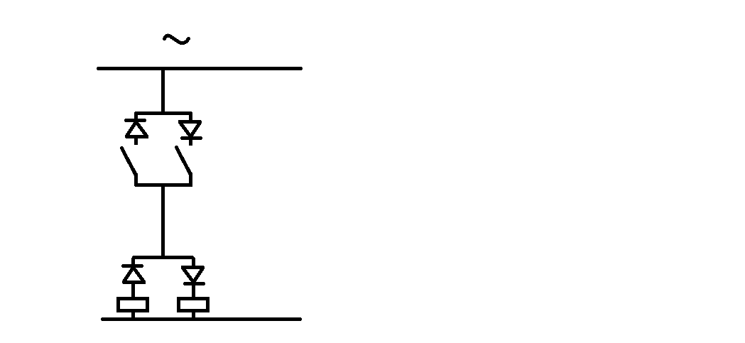

Hat jemand eine Idee, wie ich einfach aus einer 230V~ Phasenleitung 2
potentialfreie Kontakte rausbekomme?
Das ganze soll so einfach wie möglich umgesetzt werden. Also keine
großen PCB oder ähnliches.
Ich habe 2 Tasten an einer Position im Haus und müßte aber erkennen,
welcher der 2 Tasten gerade gedrückt wurde. Also 3 Zustände:
keine Taste
Taste 1
Taste 2
Am "anderen" Ende benötige ich 2 potenzialfreie Ausgänge
Danke!

So was?
                D1     /  S1               D2  L1
            ,---|>|---o  o---.         ,--|>|--(X)--.
  |         `---|<|---o  o---'         `--|<|--(X)--´    |
230V ~          D3     \  S2               D4  L2        |
S1 und S2 Schalter, D1-D4 Diaoden, L1 und L2 Lämpchen.
L1 brennt wenn S1 geschlossen ist, L2 wenn S2 geschlossen ist.
Natürlich kriegst du über L1 & L2 nur die halbe Spannung...
