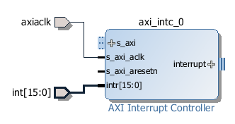

wir wollen einen kleinen Artix einsetzen. So komme ich endlich mal dazu
auf Vivado (2015.2)umzuschwenken. Jetzt beschäftige ich mich gerade mit
dem IP Integrator und habe Schwierigkeiten mit dem "AXI Interrupt
Controller". Bei dem Punkt "Number of Peripheral Interrupts" steht
"Auto" und das Dropdown Menü daneben ist ausgegraut. Leider kann ich das
Teil nicht dazu überreden, auch mehrere Interrupt Quellen zu nutzen. Ich
habe alles mögliche und unmögliche Probiert. Der Interrupt
Eingangsvektor bleibt bei [0:0]. In meiner Verzweiflung habe ich sogar
schon die Doku gelesen :-)
Hat irgend jemand schon Erfahrung mit dem Interrupt Controller? Kann mir
jemand helfen? Mir gehen die Ideen aus.

der Port passt sich automatisch der Busgröße an.
D.h. wenn du einen Bus hast mit 16 IRQs kannst du den anhängen.
der Port erweitert sich beim Validieren automatisch auf die Busgröße.
Ich konnte aber leider kein Element finden das es mir ermöglicht hat im
IPDesigner selber den Bus aus Einzelsignalen zusammenzufügen.

Dennis R. schrieb:
> Hi,
Das ist korrekt.
Der gesuchte Block heißt 'concat' und findet sich ebenfalls in der
IP-Liste des Blockdesigners.
