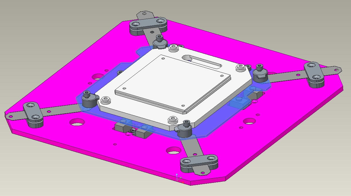

ich will eine Klebevorrichtung, in welcher die Andrückkraft über Tage
hinweg aufrechterhalten und gemessen wird, neu konstruieren.
Das lange Andrücken ist nötig, um die (optische) großflächige
Kleberschicht möglichst dünn auszudrücken und erst dann mit UV zu
härten. Während des Andrückens möchte man die Kraft, ja sogar die
Balance (gleichmäßige Dicke der Klebeschicht in allen vier Ecken) im
Auge behalten.
Bisher habe ich mehrere solcher Vorrichtungen mit dem Honeywell FSG15N1A
(Datenblatt: http://www.farnell.com/datasheets/1685533.pdf) realisiert.
Meßbereich 1,5kg.
Nun war ich schon drauf und dran, dieses Mal fertige, günstige
Wägezellen mit geklebten DMS-Streifen zu verwenden. Zum Beispiel
http://www.phidgets.com/products.php?category=34&product_id=3133_0 mit
Meßbereich 5kg. Da sehe ich die Angabe "Creep: 5g/h". Das ist bei
einigen Tagen dann doch eine erhebiche Verfälschung...
Im Datenblatt des FSG15N1A sehe ich eine solche Angabe nicht. Für mich
einleuchtend, da der Scherbalken und die DMS direkt in Silizium
realisiert sind, oder?
Es gibt allerding den Passus am Ende der zweiten Seite: "Application of
a rigid, immobile force will result in output drift (decrease) as
elastomeric seals relax." Kann mir den jemand ausdeutschen? Ich verstehe
es so, daß die Befestigung des eigentlichen Kraftaufnehmers im Gehäuse
nachgibt, wenn man den gesamten Sensor einfach nur geometrisch
festliegend einspannt. Die Messung einer von der nachgebenden Geometrie
unabhängigen Kraft, z.B. ein draufliegendes Gewicht, ergibt aber einen
gleichbleibenden Meßwert ohne Creep.
Seht Ihr das auch so?
Oder gibt es Vorschläge für andere Sensoren?
Habt Ihr Vermutungen, ob der Creep klassischer Wägezellen mit
aufgeklebten DMS irgendwann zum Stillstand kommt?
fragt
der Tom.

OP #4317952
Ich möchte die Kraft gerne bei möglichst geringer Wegänderung messen, da
ich die "schwimmende" Kleberschicht unter Kontrolle haben möchte. Eine
ebenso "schwimmende" Andrückmechanik mit Federn wäre da nicht gut.
Extrem harte Federn und einen extrem geringen Weg messen, das ist auch
wieder sportlich.
Ich denke, DMS-Kraftmesser oder in Silizium realisierte sind schon das
Mittel der Wahl.
Der FSG15N1A hat leider einen recht unspezifischen wackligen Stößel zur
Krafteinleitung. Die draufsitzende Mechanik benötigt also noch eine
Führung. Das ist gar nicht so einfach: Einerseits will ich möglichst
spielfreie Unbeweglichkeit in den Querrichtungen zur Kraft, andererseits
will ich die zu messende Kraft nicht durch eine Federkraft, Reibung oder
Slipstick-Effekte verfälschen. Bisher habe ich sehr dünne
Federstahlzungen in verschiedenen Richtungen verwendet. Aber die Gefahr
eines "Knackfrosch"-Effekts war immer da.
Mit den typischen Wägezellen könnte ich Führung und Messung in einem
erledigen, aber nur, wenn die Verspannungen bei der Montage nicht zu
groß sind. Man überbestimmt das ganze ja mehrfach.
Ich glaube, ich muß es ausprobieren. Ich habe jetzt mal ein paar dieser
günstigen Wägezellen und ein Auswertemodul bestellt.
EDIT: Und das Kriechverhalten kann ich mir dann auch gleich ansehen.
Ich habe ein Bild angehängt, damit man sich was vorstellen kann. Lila
ist die Grundplatte, blau-durchsichtig die auf den Kraftsensoren
liegende Platte. Das zu verklebende Teil (hell) wird da draufgeklemmt.
Die FSG15N1A sind paarweise auf kleine Wippen montiert, weil ich damals
nur diese Dinger kannte und die zu erwartenden Kräfte einen einzelnen je
Meßpunkt überfordert hätten. Drei solcher Wippen sind im 120°-Winkel um
den Mittelpunkt der Klebefläche herum angeordnet.
(Firma: Schweigstill IT) Persönliche Seite #4318005
Für derartige Anwendungen ist es eher ungünstig, die Kraft an den Ecken
einzuleiten, da man dadurch für eine maximale Verbiegung des
aufzuklebenden Teils sorgt. Dadurch, dass die Ecken und Kanten zuerst
heruntergedrückt werden, verschließen sie auch den Abfluss für in der
Mitte befindlichen Klebstoff, was die Verbiegung weiter fördert. Daher
sollte der Anpressdruck in der Mitte sinnvollerweise sogar etwas größer
sein als am Rand.
Ich würde daher, ggf. durch seitliche Führungen begrenzt, einen schweren
Körper zum Anpressen verwenden, der ggf. auf der Unterseite noch eine
mittelmäßig harte Auflage hat, z.B. aus Gummi. Solange sich die
Schwerkraft nicht ändert, erreicht man damit eine extrem reproduzierbare
und zeitlich stabile Anpresskraft. Ggf. kann man während des Pressens
auch noch weitere Massen nachlegen.
Übliche DMS werden übrigens meist nicht als Silizium hergestellt,
sondern aus Metallfolien, wobei versucht wird, die
Temperaturausdehnungskoeffizienten zwischen DMS und Prüfling
anzugleichen. Daher muss man bei der Auswahl eines geeigneten DMS darauf
achten, das richtige Material auszuwählen.
Es gibt auch Halbleiter-DMS für die Aufnahme besonders kleiner
Verformungen, aber WIMRE ist deren Temperaturkompensation nicht so gut
wie bei Metallfolien.
