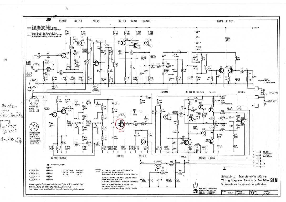

Hallo Leute, ich bräuchte für einen Verstärker einer uralten Musikbox einen FET MPF970. (NSM-Box 50M-Verstärker) In einer Cross-Ref-Liste habe ich nachgelesen, daß wohl auch ein 2N5114 bzw ein 2N3993 gehen würde. Nun die Gretchen-Fragen ! 1) Wer kennt einen Lieferanten, möglichst in Deutschland wo ich einen solchen kaufen kann ? 2) Alternativ die Frage; wie könnt ich diesen 100% testen ? (Hab auch schon etwas zum Testen gelesen hier, aber bin mir eben nicht sicher) Danke für Eure Antwort(en) Viele Grüße aus Bayern
Hmmm, der 2N3993 ist wesentlich hochohmiger bzw. hat einen viel niedrigeren IDSS. Wenn der tatsächlich funktionieren würde könnte ich als Ersatz für den Ersatz ;-)) E176 anbieten, die sollen ähnlich 2N5116 sein.
Servus Dieter Werner, zunächst danke für deinen Beitrag. Diesen oben genannten Vergleichstyp habe ich aus ... http://english.electronica-pt.com/components-cross-reference?ref=MPF970 bzw http://www.pinout.net/element_browse.php?conid=57607 In Sachen FET's habe ich kaum Ahnung. Was bedeuten IDSS . . . Danke für dein Angebot - das müßte probiert werden ! Lt Schaltung dient dieser FET als Stummschalter bei Plattenwechsel (meine Interpretation). Viele Grüße

Alle bisher genannten Typen sind P-Kanal. Versuche doch bitte mal einen Ausschnitt aus dem Plan zu posten. Ich habe zwar auch mal einige Jahre Service für Flipper und Musikboxen gemacht aber das ist schon zu lange her um mich noch erinnern zu können.
Servus Dieter Werner, anbei der Plan. viele Grüße
Siliconix empfahl im Nov. 1977 ihren J174 als Ersatz (wurde schon genannt), auf der zweiten Seite sind noch ein paar andere Typen, die denselben Chip enthalten.
Ja, die FETs arbeiten hier als Stummschaltung und es müssen P-Kanal sein weil sie mit positiver Gatespannung gesperrt werden. Wenn man da einen mit höherem Kanalwiderstand einsetzt ist die Dämpfung im "stumm" Zustand halt etwas schlechter und durch die niedrigere Abschnürspannung werden die Verzerrungen stärker. Ich schick Dir erstmal eine PN und dann gerne auch ein paar E176 zum Ausprobieren.

Hallo Dieter Werner, nun der war es wohl nicht ! Ich habe jedoch weitergesucht und den Fehler gefunden. Der Elko C30 im Gate-Bereich hatte einen Kurzschluß. Ich war mit dem FET so verunsichert, auch der ohmsche Widerstand dieses Transistors war mir nicht geläufig, so daß ich annahm der wäre defekt. Herzliche Dank Dieter trotzdem, war ein ganz toller Akt von dir. ... ist es sehr peinlich . . . Viele Grüße aus Bayern da RR
