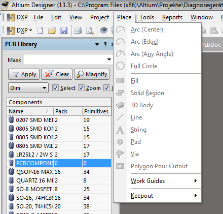

ich möchte bei Altium Designer 13 manuell einen Footprint erstellen, da
es die entsprechenden Vorlagen bei den Wizards nicht gibt.
Wenn ich jedoch bei einem "New Blank Component" versuche über Place ein
Pad einzufügen, ist das nicht möglich da, da sämtliche Place Funktionen
grau hinterlegt sind. (siehe Bild)
Weiß jemand, woran das liegen könnte?
Vielen Dank für die Hilfe,
Marco Timme
(Firma: Schweigstill IT) Persönliche Seite #4317954
Ich habe gerade versucht, dieses Verhalten bei AD 15.1.15 nachzustellen,
was mir jedoch nicht gelungen ist. Kann es sein, dass Deine Bibliothek
aus irgendeinem Grunde schreibgeschützt ist? Dann hätte zwar schon das
Anlegen des Bauteils nicht funktonieren sollen, aber vielleicht handelt
es sich ja um einen Bug, dass der Schreibschutz erst beim Modifizieren
von Bauteilen überprüft wird.
OP #4317964
Vielen Dank für die schnelle Antwort!
Hab gerade mal nachgeschaut, schreibgeschützt ist die Library nicht.
Wenn ich einen anderen Layer als "Top Layer" oder "Bottom Layer"
auswähle, kann ich zumindest alle anderen Funktionen des Place Tools
verwenden (also Arc, Fill, Line usw.), Pad und Via jedoch nicht.

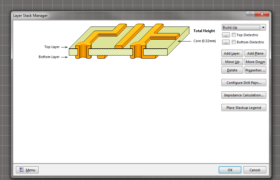

(Firma: Schweigstill IT) Persönliche Seite #4317973
Aha! Sind denn im Layer-Stack der Bibliothek überhaupt Signallagen
definiert, siehe Tools->Layer Stack Manager? Man beachte, dass der
Lagenaufbau zwischen Bibliotheken und Leiterplatten nicht automatisch
gleich ist, sondern über die entsprechenden Save- und Load-Funktionen im
LSM abgeglichen werden sollten.

(Firma: Schweigstill IT) Persönliche Seite #4318015
Hmm, die Einstellungen sehe für eine einfache doppelseitige Leiterplatte
bzw. zugehörige Bibliothek okay aus. Werden beim alten (bis AD 13) LSM
der Lötstopplack und Bestückungsdruck nicht separat definiert? Gibt es
vielleicht Probleme, wenn diese fehlen?
Kannst Du denn bei vorhandenen Bauteilen Pads o.ä. hinzufügen?
OP #4318115
Es lag tatsächlich an der Lizenz!
Ich hatte zwar eine Lizenz aktiviert, allerdings war diese wohl auf
gewisse Funktionen beschränkt! Hab sie gegen eine andere getauscht und
siehe da, es klappt.
Vielen Dank an alle für die Hilfe!
