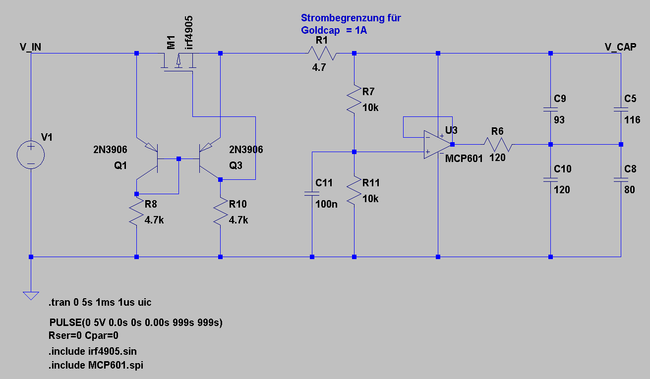

LTSPICE -> Timestep to small
Gast #4319132
Da die Microchip-Modelle für ihre Konvergenzprobleme unter LTspice
bekannt sind (*) würde ich die Simulation erst einmal mit einem anderen
OP testen, aber auch einen halbwegs passenden ESR für die C am Augang
vorsehen.
Ansonsten ist es immer gut die .asc Datei und die libs (ggfls. als link)
anzuhängen.
(*) Suche im Forum nach "microchip ltspice"
