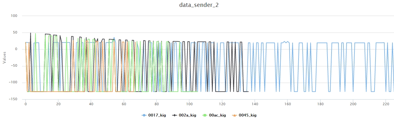

Wir heben ein recht merkwürdigen Phänomen.
An einem ATTiny (versorgt über ein 5V netzteil) hängen 4 DS18B20
Sensoren.
In-Line gibt es keinen Widerstand, als PullUp sind die klassischen
4.7kOhm verbaut.
Versorgt werden sie über eine eigene Zuleitung, also nicht parasitär.
Die Sensoren sind in einer Metallhülse wasserdicht verkapselt
und sollten eigentlich das Abkühlverhalten eines Wasserbehälters messen.
Eine Messung alle 2 Minuten
Der hellblaue Wert misst die Raumtemperatur.
Als ich mir die Auswertung gerade angeschaut habe,
war ich dann doch sehr erschrocken.
Immer wider fällt der Wert auf -127°C.
Diesen Wert kennen wir noch aus unseren Anfängen,
wenn ein Sensor falsch angeschlossen war oder die Leitung
kurzgeschlossen.
Aber dann gab es ausschließlich -127er Werte und nicht wie jetzt immer
mal wieder.
Mit Batteriestrom hat die Schaltung schon mehrere Monate gemessen.
Daher dachte ich zunächst,dass das NT zu wenig Leistung für 4 Sensoren
hat und habe zwei / drei abgezogen.
Ohne Erfolg.
Woher könnten diese Werte noch kommen?
Gruß Kolja

-127 ist 0xff
Deutet darauf hin dass die Kommunikation mit dem Sensor nicht passt.
Wenn dazwischen mal wieder richtige Werte kommen, dürfte die Verdrahtung
passen, dann ist vermutlich das Timing daneben.

Busfehler kann man damit abfangen, daß man auch die Daten-CRC überprüft
und das Auslesen bei CRC-Fehler wiederholt.
Der DS18B20 kann 4mA treiben, d.h. nimm mal als Pullup 1,5k.
Der AVR ist etwas stark als Treiber, das kann Reflexionen geben.

von Kolja L. (kolja82)
Hallo
So, wieder zuhause.
Bevor ich gegangen bin, habe ich das (billige) Netzteil,
welches ich schon mit einem Kondensator (47000µF) stabilisieren musste
(da der AVR sonst gar nicht anspringt)
durch die alte Batterie (3xAA) ersetzt.
Und siehe da, alles läuft.
Da kommt wieder mal der Spruch:
Wer billig kauft, kauft 2 Mal.
Aber, kann ich das noch irgendwie retten?
