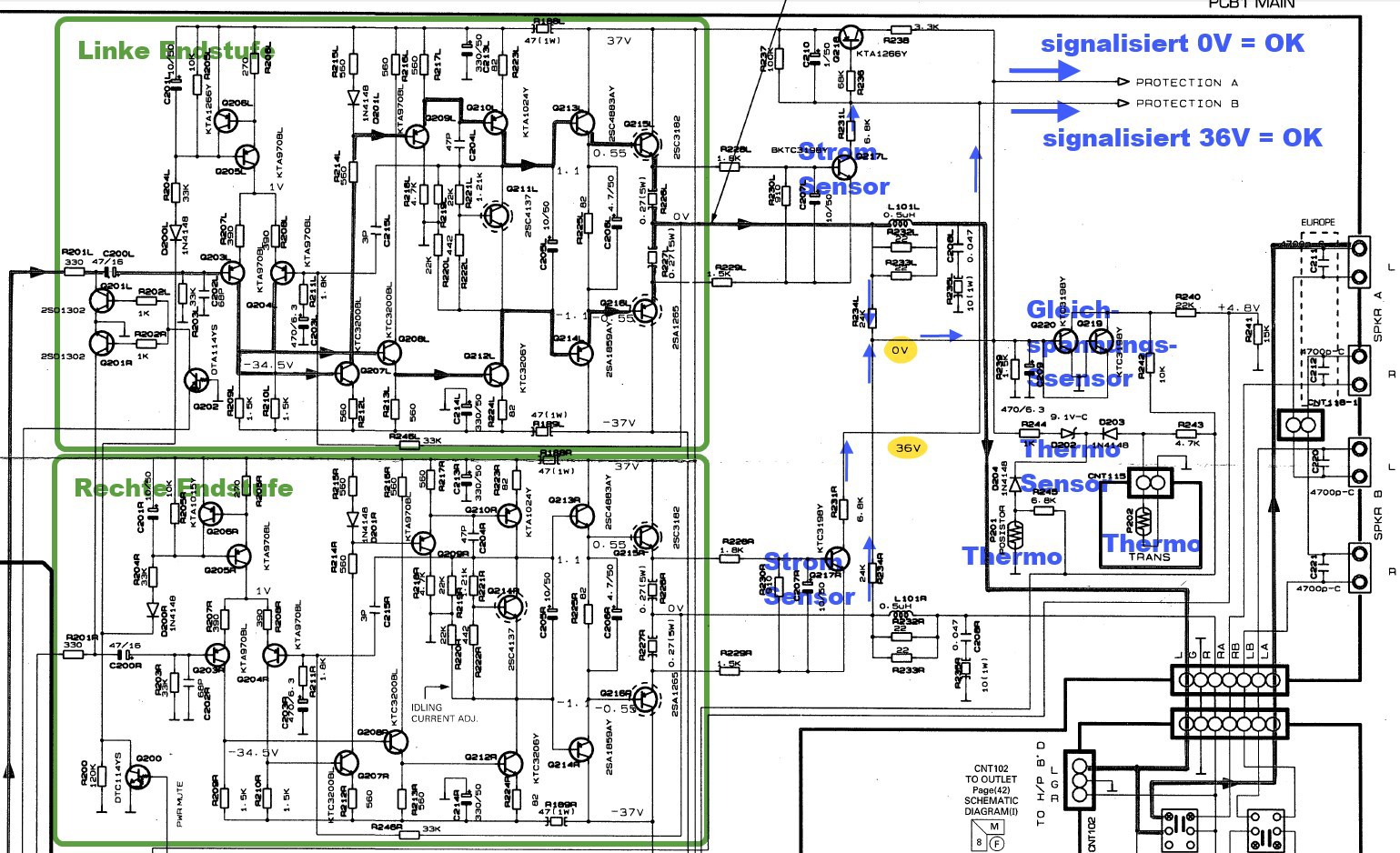

Gast #4318498
So wie die Schaltung aussieht gibt es da 2 Arten der Überwachung:
gegen Gleichspannung und gegen zu viel Leistung. Die Gleichspannung an
Ausgang könnte man mit dem MM messen - eventuell ist da ja ein
grenzwertig hoher Anteil Gleichspannung am Ausgang.

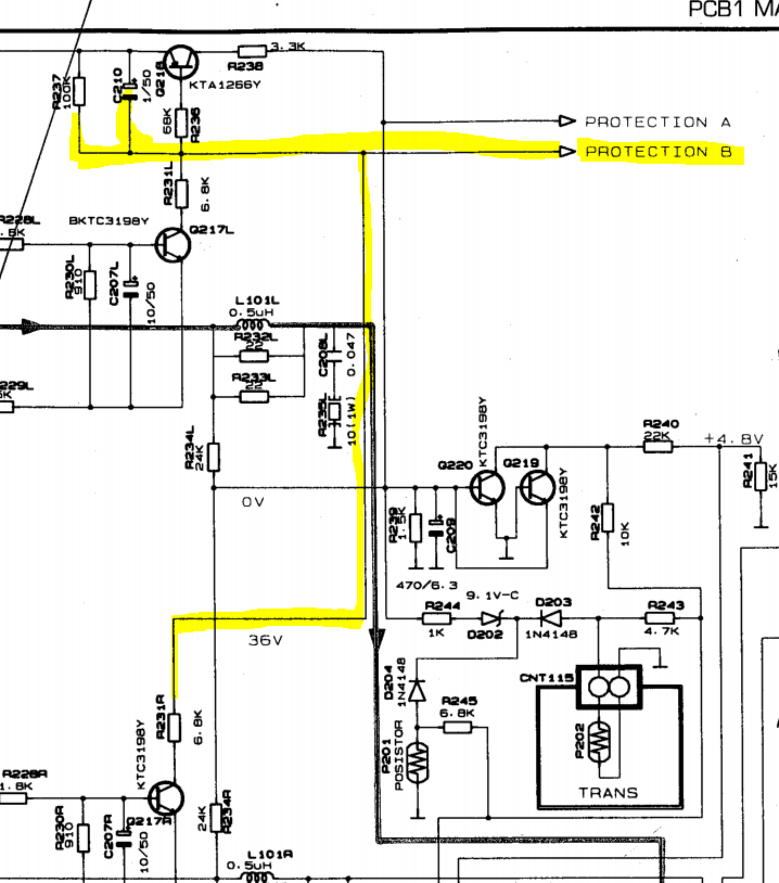

OP #4318533
Naja... nicht ganz.
Wie man auf Seite 19 sehen kann, sind das zwei... Den Elko C209 habe ich
getauscht, als er nur noch 5min lief. Der war ja in beiden Schaltungen.
Die Schaltungen reagieren auf schnellen Temperaturanstieg, Überlast(zu
viel Stromfluss) und Gleichspannung am Ausgang...(siehe Anhang)
Was aber jetzt defekt sein könnte, keine Ahnung...

Gast #4319192
Überlast kannst du an den Emitterwiderständen deiner
Ausgangstransistoren messen. Der Ruhestrom sollte da deutlich unter 1V
sein.
Die Gleichspannung kannst du auch einfach messen.
Für die Temperatur hast du 2 Thermistoren. 1 vermutlich am Kühlkörper
montiert, für den genügt eine Handprobe am Kühler, und 1 im Trafo.
Sollte der Kühlkörper unnatürlich warm werden (>50°C), dann kann die
Endstufe schwingen. Dazu brauchst du ein Oszi um den Fehler zu debuggen.

OP #4319831
Ähm... jaa... Bin jetzt etwas sehr verwirrt...
Habe mal geguckt, welcher Protect anspringt, aber anscheinend löst gar
keiner der zwei Protect-Schaltungen aus...
Aber trotzdem kommt beim CPU (IC701) ein Signal am Protection-Port an.
Nur von wo kommt das?
Vielleicht ist das ja irgendein Elko oder nen Transistor, was Anselm
schon vermutete...

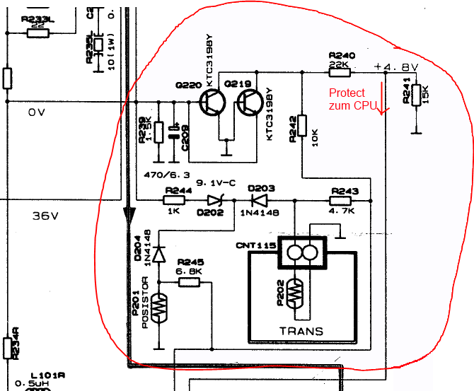

EDIT: Ich vermute, dass der Fehler in diesem Ausschnitt liegt(siehe
Anhang). Denn da kommt kein Signal von einem Protection rein, aber es
gibt eins aus... Nur weiss ich nicht, was da sein könnte... Zudem kommt
noch dazu, wenn ich an R231R messe, geht der CPU ebenfalls in den
Protect...

Wo sitzen P201/202? Das sind laut Google PTCs, die also ggf "irgendwo"
die T messen, besonders P202 sieht so aus als sei er per Stecker
abgesetzt. Deine Rückwärtssuche von IC701 aus war schon ok...
Bzgl R226/227 schließe ich mich an.
Klaus.

OP #4334843
Klaus R. schrieb:
> Wo sitzen P201/202?
Einer sitzt am Trafo und einer am Kühlkörper hinten bei der linken
Endstufe. Der vom Trafo ist mit Stecker
mhh schrieb:
> Boucherot-Glied, R(kann ich nicht entziffern: 10 Ohm) und C(kann ich
> nicht entziffern: 47 nF) an den LS Ausgängen schon überprüft? Ich denke
> auch, daß der Verstärker schwingt.
Habe die Kondensatoren ausgetauscht und die Widerstände getestet, müsste
also OK sein. Der HK geht trotzdem noch genauso früh aus, wie vorher...
Christopher K. schrieb:
> Es werden vier Transistoren sehr warm, kann man fast nicht mehr
> anfassen!
> Das sind die zwei Paare von KSA1220AY (Q214L/R) und KSC2690AY (Q213L/R),
> also von jedem eins für L und R... Liegen alle 4 auf dem Output für die
> LS. Spannungen stimmen ungefähr(Sollten 37V sein, sind 38V)
Wollt nochmal darauf hinweisen, kann ich mir auch nicht erklären, warum
die so heiss werden... Jedenfalls sind die schon nach ca. 3 Minuten
heiss, d.h. schnelle Erwärmung...
Ghast schrieb:
> Wo Wohnste denn Bub?
> Evt ist ja jemand in der nähe der Helfen könnte.
Ich wohne in 07957 Langenwetzendorf(Landkreis Greiz)
Gast #4334927
Moin,
Also der Spannungsabfall ueber R226 kommt mir schon fast verdaechtig
klein vor. Das scheint mir eine Hausnummer zu sein. Die anderen
Spannungen sehen OK aus.
Seh' ich das richtig? ich sehe kein Relais in den Lautsprecherleitungen
- oder guck' ich nicht intensiv genug? Was passiert denn dann im
"Protect" Fall? Geht da nur ne LED an und irgendwas mutet den
Verstaerker?
Wie sieht denn die Platine um Q213 und Q214 jeweils aus? Schon ein
bisschen knusprig gebraten oder genauso wie 4cm weiter weg von den
Transistoren?
Das kann durchaus normal sein, dass die so heiss werden. Die verbraten
ja schon, ohne den Basisstrom nach Q215/Q216 zu kennen, alleine ueber
R225 fast 1W.
Ich glaub' nicht so recht dran, dass da was schwingt, einfach weil ich's
fuer unwahrscheinlich halte, dass eine Endstufe durch uebliche
Bauteildefekte anfaengt zu schwingen.
Das kannst du versuchen zu messen, wenn du einen RC-Hochpass (z.B.
100nF, 1KOhm) vor dein Multimeter schaltest und damit die
Ausgangsspannung anguckst, wenn dein Multimeter im ACV-Messbereich ist.
Alternativ 2 LEDs antiparallel und das dann in Reihe zu 100nF und 1kOhm
in Reihe, das dann statt Lautsprechern anschliessen. Da sollte nix
leuchten, oder gar kaputt gehen.
Wenn du mutig bist, kannst du durch selektives "ausknipsen" der
Schutzschaltung versuchen, rauszufinden, was den "Protect" ausloest.
z.b. Kurzschliessen eines Posistors; kurzschliessen eines R230,
ausloeten von R234, etc.
Aber das hat schon ein bisschen was von: Wir blockieren mal die
Steuerstaebe fuer die Notabschaltung am Reaktor....
Hmm - mal abgesehen von dem Defekt: Wieso geht die Spannungsversorgung
fuer die Endstufentransistoren vor den 5A Sicherungen weg? Die +/-16V
Versorgung kann doch niemals soviel Strom ziehen, da loeten sich ja die
Laengsregeltransistoren vorher selber aus und springen in die Luft, um
sich so abzukuehlen. Ob das so beabsichtigt war?
Gruss
WK

Gast #4335467
Moin,
OK, im Schaltbild kann man ja Massnahmen erkennen, die die Endstufe in
eine Art Powersave bringen sollen (z.b. Q200 schaltet die KSQ fuer die
Eingangsdifferenzverstaerkerstufe ab). Wahrscheinlich wird der Powersave
aber nicht wirklich viel Power saven. Sei's drum.
Guck' mal nach, ob die Endstufen "richtig" aus/eingeschaltet werden,
indem du die Spannung am Collector Q200 gegen Masse misst. Sollte im
eingeschalteten Zustand irgendwo <1V sein, ausgeschaltet >20V.
(pi*daumen)
Du kannst mal noch, um sicher(er) zu gehen, dass der Verstaerker nicht
schwingt, statt Lautsprechern eine Reihenschaltung aus R=ca.1kOhm, C=ca.
100nF und 2 Antiparallel geschalteten LEDs anschliessen und gucken, ob
da was leuchtet. Sollte nicht der Fall sein, sonst schwingt das Dingens
doch.

Was mir jetzt noch zu erwähnen einfällt, ist, wenn ich an PROTECTION B
messe, geht er direkt schon in den Protect. Ich denke, so ist das nicht
gedacht, dass der schon bei minimalstem Stromverbrauch (Multimeter)
durchschaltet? (siehe Anhang)
#4428198
Moin,
> durchschaltet?
Naja, du denkst...und warum denkst du das?
Ich denk': Protection B ist halt ein etwas hochohmigeres Signal. Wenn am
R237 mehr als 0.7V abfallen, faengt der Q218 an zu leiten und loest
damit Protection A aus. 0.7V an 100k sind 7µA.
Ist halt die Frage, wie hochohmig dein (mutmasslich defektes) Multimeter
wirklich ist. Kann auch sein, dass z.b. C210 keine Kapazitaet mehr hat
und dadurch schon die Brummeinstreuung reicht, die du durchs Halten
einer Strippe machst. Kann auch sein, dass der R237 hochohmiger geworden
ist. Kann alles moeglich sein, besonders wahrscheinlich ist es nicht.
Musste halt nachmessen/testen.
Ich schrub' ja schonmal, dass die einzelnen Schutzschaltungen
stillgelegt werden koennen, um rauszufinden, was schieflaeuft. Aber das
ist halt mit Risiko verbunden. Hat sich scheint mir aber auch keiner mit
einem anderen Vorschlag gefunden.
Gruss
WK
