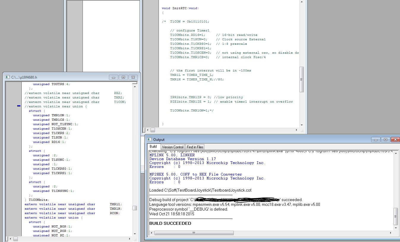

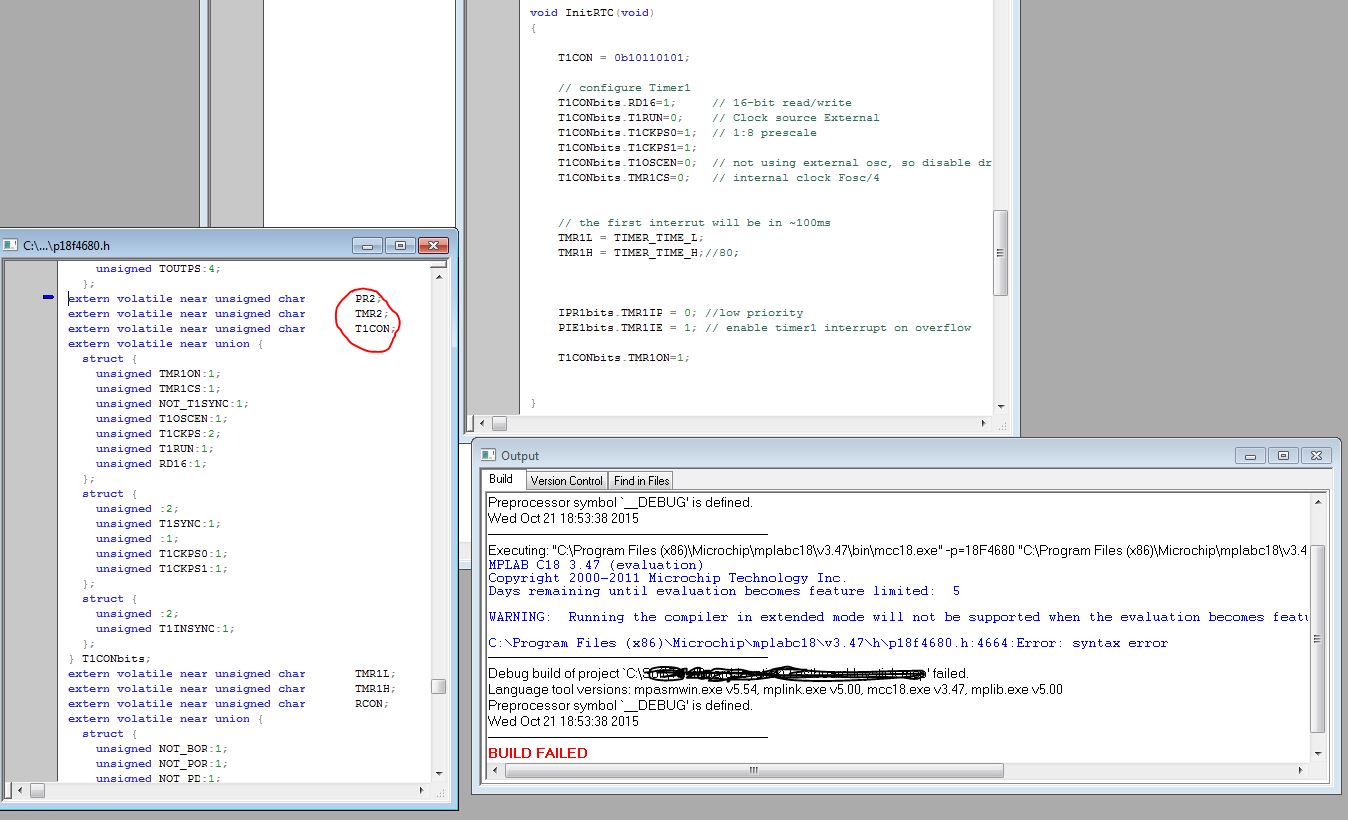

Ich wollte den Timer 1 nutzen, habe dafür eine "Init" Void gemacht wo
ich T1CON usw. konfiguriere. Beim Kompilieren bekomme ich vom p18f4680.h
einen Syntax Fehler von PR2, TMR2, T1CON.
Wenn ich diese auskommentiere dann Kompiliert sich der Code ganz normal
(ohne Init Void), ist auch unabhängig ob die Init Void vorhanden ist,
kommpt immer ein Syntax Fehler.
Fehlermeldung:
mplabc18\v3.47\h\p18f4680.h:4664:Error: syntax error
Ich nutze MPlab V8.92 und C18 V3.47 Compiler
Ich hoffe jemand kann helfen.
im Anhang Foto vom Fehler und einmal ohne.

vielen Dank für deinen Hinweis. Es lag an einer fehlenden Klammer vor
PR2. Und natürlich stand auch kein IRGENDWASbits da, wie du schon
geschrieben hast. Aber eigentlich war es nur die Klammer die Fehlte.?
Ich frage mich zwar wie die verschwinden konnte da man eigentlich in
diesen Headers ja nichts macht (ich zumindest).
Vielen dank nochmals für den Tipp.
Grüße Andy Z.
Da fehlt mehr als nur eine Klammer...
    unsigned TOUTPS:4;
#  struct {
#    unsigned :3;
#    unsigned TOUTPS0:1;
#    unsigned TOUTPS1:1;
#    unsigned TOUTPS2:1;
#    unsigned TOUTPS3:1;
#} T2CONbits;
extern volatile near unsigned char       PR2;
OP
Hallo Volker,
ja hast recht. Nach abgleich mit deinem Post stimmt das sogar. Habe es
jetzt hinzugefügt und passt TipTop. Danke für eure Unterstützung.
Um nicht auf noch irgendwelche Überraschungen zu stoßen möchte ich euch
fragen ob nicht jemand ein Header File für den p18f4680 hochladen
könnte. Dann kann ich dies mit meinem abgleichen. Dann könnte ich
auschließen dass nicht noch etwas versehentlich verschwunden ist.
Grüße Andy Z.
